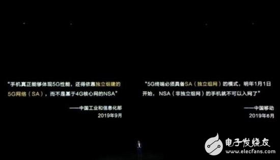

在华为Mate 30系列发布会上,余承东引用了工信部和中国移动的说法,并表示,“如果手机不能支持SA,那么未来就有很大的问题。”

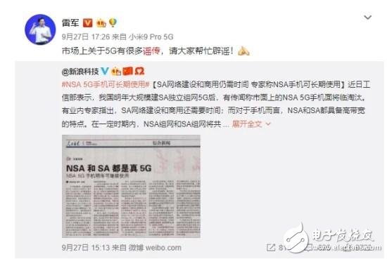

而小米9 Pro 5G因仅支持NSA模式下的5G网络,不支持SA模式下的5G网络,部分网友提出质疑。为此,雷军转发相关科普微博,其中核心观点是,“SA和NSA长期并存,不存在NSA组网手机“一刀切”淘汰的现象。
