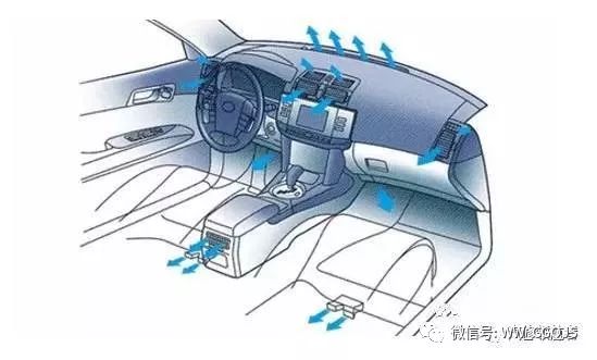

3、通风系统
通风系统是能吸入新鲜空气,将冷风、暖风、新鲜空气进行混合,并把混合气分配到车厢不同位置的装置。主要有送风道、风门等部件。目前采用最多的通风系统是全空调方式,即把车外空气和车内空气经风门调节后,通过蒸发器冷却除湿,部分进入加热器,出来的冷、暖风再混合,然后按照要求送入车内。

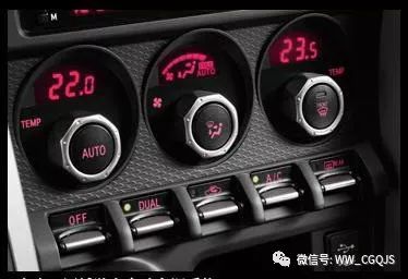

汽车自动空调温度控制系统工作原理
汽车空调自动温度控制ATC(Automatic Temperature Control),俗称恒温空调系统。一旦设定目标温度,ATC系统即自动控制与调整,使车内温度保持在设定值。
全自动温度控制系统组成
全自动温度控制系统的组成包括温度传感器、控制系统ECU、执行机构等。其中温度传感器有车外气体温度传感器、车内气体温度传感器、日照传感器(阳光强度传感器)和蒸发器温度传感器。

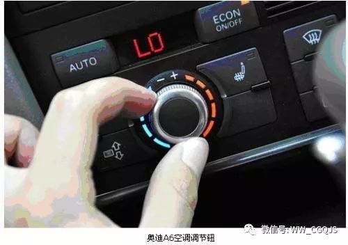

1、鼓风机转速控制。空调系统ECU根据设定的温度、车内现有温度、车外温度、阳光强度、蒸发器皿温度等信号,发送不同的指令给鼓风机电机,并使之搭铁,从而控制不同的鼓风机转速。对于一些恒温空调系统,当发动机启动时或冷却液温度低于预定值,空调系统ECU使鼓风机不起作用。
2、混合空气阀执行器。混合空气阀执行器采用一个电控电机,根据驾驶员设定的温度,自动控制混合空气阀的位置,以控制一定的车内温度。一些车型采用真空电机,但控制不够精确。
当驾驶员设定温度为22℃时,而车厢内温度低于22℃时,控制系统ECU发送指令给电机,混合空气阀关闭蒸发器侧通道,并打开从暖气热散热器一侧来的通道,使车内温度迅速升高到22℃,;当驾驶员设定温度为22℃,而车厢内温度高于22℃时,控制系统ECU发送指令给电机,混合空气阀打开从蒸发器一侧来的通道,并关闭暖气热散热器一侧的通道,并使鼓风机电机高速运转,使车内温度迅速下降到22℃。

二、进风方式控制
当按下进风方式键时,空调ECU控制进风控制伺服电动机转动,将进风风门固定在“车外新鲜空气导入”或“车内空气循环”位置上。当按下“AUTO”键时,空调ECU根据计算值,在上述两种方式之间交替自动改变进风方式。
三、送风方式控制
当按下送风方式控制键时,空调ECU控制送风方式伺服电机动作,将送风方式固定在相应状态上。当进行自动控制时,空调ECU根据求得的TAO值,自动调节送风方式。当TAO值非常小时,最冷控制挡风板完全开启,增加送风风力。
