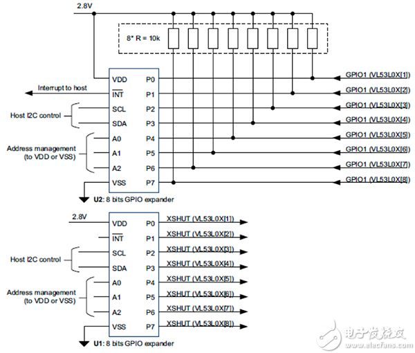

情形 2 涉及可用于处理系统中所有 VL53L0x 传感器的 XSHUT 信号和中断 (GPIO1) 信号的 GPIO 引脚数量不足的情况。 如图 2 所示,在这种情况下,一对 GPIO 扩展器,例如 Fairchild FLX6408UMX,允许八个接近传感器共享同一条 I²C 总线。 这一对扩展器中,一个用于为传感器提供 XSHUT 复位信号,另一个负责接收输出测距信号。
图 2:I²C GPIO 扩展器示例。
最后,情形 3 属于上述两者的中间情况,即板包含 N 个传感器,而 MCU 可用的 GPIO 引脚数量至少达到了 N+1,这使设计人员省去了一个 GPIO 扩展器。 对于这种情况,首选方案是利用 GPIO 扩展器(图 2 中的 U1)向传感器提供 XSHUT 信号,同时将传感器输出直接连接到 MCU 的 GPIO 引脚。 这种方法可避免通过 GPIO 扩展器传送中断信号所固有的延时问题,从而使系统能够更快响应测距过程中发生的任何变化。
