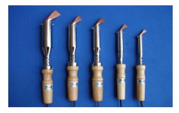

电烙铁不沾锡的原因
1、烙铁头不沾锡的情况有可能是因为使用的时间过长,导致了电烙铁铜头表面的氧化,使得表面生成一层氧化铜,妨碍沾锡。
2、电烙铁通电,手握把柄,把烙铁头放进酒精中,2分钟后取出,氧化物就彻底的清除了,铜头焕然一新。使用时间长了,电烙铁头常常不粘锡。这是由于电烙铁长时间使用生成氧化铜,妨碍粘上焊锡。
3、烙铁头大多是铜做的,铜在高温下会和空气中的氧气反应生成黑色的氧化铜(CuO),而氧化铜是不沾锡的。处理烙铁头“烧死”的方法:将烙铁通电加热至正常温度,然后用锉刀或者砂纸将烙铁头表面的黑色氧化铜磨掉,之后立即蘸上松香,随后就可以挂上锡。
电烙铁头不沾锡处理方法
我们在使用电烙铁进行焊接作业时,经常会碰到烙铁头不沾锡的情况,烙铁头不沾锡,就无法进行焊接操作。电烙铁头不沾锡的几种处理方法如下:
一、惯用的处理办法
是用小刀刮去电烙铁头氧化层,露出没有被空气氧化的铜。然后,放进松香盒里蘸一下,再沾上锡,就可以正常使用了。但用这种方法去除的不彻底,同时,长期刮下去,烙铁咀会变细而影响传热,导致温度下降,甚至损坏烙铁咀。
二、有效处理方法
1、先准备一刀片和新的焊锡丝,要含助助剂的。先把烙铁烧烫,然后拔掉,用刀片把要上锡的位置刮干净,用新的焊锡丝往上填锡,刚开始可能还是上不上去,上不上去再刮干净,重新上,当低到一个合适的温度时,焊锡自然就上去了,如果还是不行,就重复这个过程,如果实在不行,那就是你的烙铁头含锡太多,上不了锡,拿磁铁试一下就知道了。
2、通电长时间不用,烙铁头的质量不好,容易出现这种情况。
用砂纸先把氧化的烙铁头弄干净,然后插上电源,头浸入松香,当松香开始融化成粘稠状,取出烙铁,用焊丝挂上锡,稍微多点没关系,然后在一块焊版上反复拖锡,将烙铁头均匀涂满即可。
三、快速高效率的处理方法是
手握电烙铁木柄,把氧化了的烙铁咀浸入盛有酒精的容器中,经1~2分钟取出,氧化物就彻底、干净地除掉了,烙铁咀焕然一新。这是因为氧化铜和酒精加热后,产生了化学反应,又还原了铜,对电烙铁头没有腐蚀作用。
