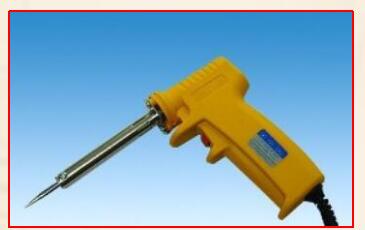

电烙铁的保养
1、拉掉电源后趁着一点热量在烙铁头点一点松香:可以让松香保护烙铁头;
2、平时不用烙铁时就用白纸把它包起来,放在阴凉通风处:是否需要纸包起来?不一定吧?轻用轻放、避免潮湿总是对的;
3、不让烙铁头在不工作时处于“高温”状态,以免被过度氧化,是延长烙铁头寿命的关键措施(针对非恒温烙铁而言);
4、不使用劣质或者呈现过度酸性的焊锡和助焊接剂、注意使用相对稳定的电源电压,都是对烙铁头和烙铁有利的。
烙铁头的保养
1、进行焊接工作前
必须先把清洁海绵湿水,再挤干多余水份。这样才可以使烙铁头得到最好的清洁效果。如果使用非湿润的清洁海绵,会使烙铁头受损而导致不上锡。
2、进行焊接工作时
以下焊接的顺序可以使烙铁头得到焊锡的保护及减低氧化速度。
3、进行焊接工作后
先把温度调到约250°C,然后清洁烙铁头,再加上一层新锡作保护。(如果使用非控温焊铁,先把电源切断,让烙铁头温度稍为降低后才上锡。)
4、注意事项
a、尽量使用低温焊接
高温会使烙铁头加速氧化,降低烙铁头寿命。如果烙铁头温度超过470°C,它的氧化速度是380°C的两倍。
b、勿施压过大
在焊接时,请勿施压过大,否则会使烙铁头受损变形。只要烙铁头能充份接触焊点,热量就可以传递。另外选择合适的烙铁头也能帮助传热。
c、经常保持烙铁头上锡
这可以减低烙铁头的氧化机会,使烙铁头更耐用。使用后,应待烙铁头温度稍为降低后才加上新焊锡,使镀锡层有更佳的防氧化效果。
d、保持烙铁头清洁及即时清理氧化物
如果烙铁头上有黑色氧化物,烙铁头就可能会不上锡,此时必须立即进行清理。清理时先把烙铁头温度调到约250°C,再用清洁海绵清洁烙铁头,然后再上锡。不断重复动作,直到把氧化物清理为止。
e、选用活性低的助焊剂
活动性高或腐蚀性强的助焊剂在受热时会加速腐蚀烙铁头,所以应选用低腐蚀性的助焊剂。注:切勿使用沙纸或硬物清洁烙铁头。
f、把焊铁放在焊铁架上
不需使用焊铁时,应小心地把焊铁摆放在合适的焊铁架上,以免烙铁头受到碰撞而损坏。
g、选择合适的烙铁头
选择正确的烙铁头尺寸和形状是非常重要的,选择合适的烙铁头能使工作更有效率及增加烙铁头之耐用程度。选择错误的烙铁头会影响焊铁不能发挥最高效率,焊接质量也会因此而减低。
烙铁头之大小与热容量有直接关系,烙铁头越大,热容量相对越大,烙铁头越小,热容量也越小。进行连续焊接时,使用越大的烙铁头,温度跌幅越少。此外,因为大烙铁头的热容量高,焊接的时候能够使用比较低的温度,烙铁头就不易氧化,增加它的寿命。
