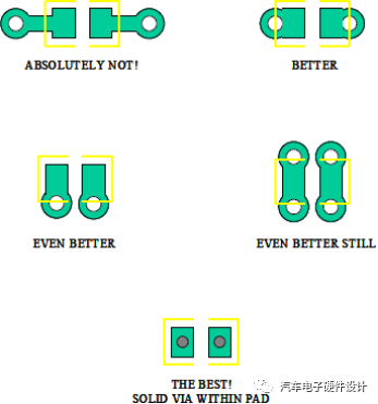

为了获得最好的性能, 应该尽可能的降低供 电引脚与去耦电容之 间的电感与电阻
PCB布线和过孔会增加阻抗
当使用电源/地平面对时,电容如同在PCB顶层 一样有效

电容的ESL(等效串联电感)随着频率的增加而增加
电容的ESR(等效串联电阻)的增加会降低电容的效力
电容的寄生参数(pads,vias)所带来的电抗会随着频率增加而增加
100nf的电容在100Mhz之上是无用的
