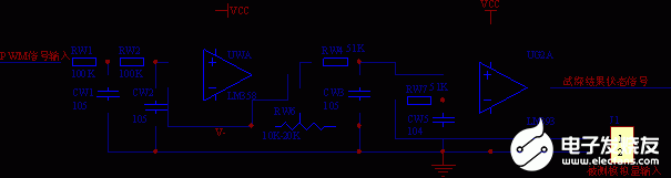

采用PWM技术的A/D转换电路设计如图3、4所示。A/D转换通过MSP430单片机的内部定时器A产生的PWM信号,通过P23口输出,经过两级RC低通滤波后得到与其对应的模拟信号,然后通过运算放大器构成的电压跟随器进行阻抗变换后,作为试探值送电压比较器LM393的一端,在比较器的另一端接入被测模拟量,两信号在比较器中进行比较,通过检测比较器的输出电平状态即可反映出试探值的大小,由比较器的输出状态调整PWM信号的占空比,产生下一次PWM信号的输出,于是通过不断的试探并修正PWM信号的占空比即可使试探值接近或等于被测量,则此时的脉冲值即为被测量的A/D转换值,可以达到16位的转换精度。另外,由原理图4可知,由于整个电路比较简单且该转换器与系统的连接只有两条信号线:即PWM信号输入线和用于将试探值与被测模拟量进行比较的比较器信号输出线,因此在进行抗干扰隔离时将很容易实现,而在采用普通A/D转换器的电路中进行抗干扰隔离时则要麻烦的多。

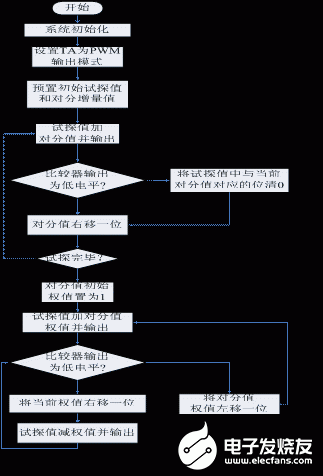

由于采用PWM技术的A/D转换器的分辨率取决于控制PWM脉冲占空比的定时器的计数值位数或字长,因此可通过改变定时器计数位数来改变A/D转换的分辨率,而MSP430单片机的内部定时器A中的计数器字长为16位,因此其PWM信号占空比的调整范围为0~216-1,于是当系统定时器的计数器字长为16位时,采用PWM技术的A/D转换器的最大分辨率可达16位。由于单片机内部的16位定时器采用晶振作为内部计数器的工作时钟,因此其定时精度一般都较高,且其计数值与PWM脉冲占空比成严格的线性关系,输入脉冲精确,因此A/D转换的线性度和精度较好,线性度误差小于1%。转换速率与分辨率和选取的PWM信号的周期有关,分辨率越高,转换时间越长,但同采用V/F方式相比较,转换速度要快的多。
为了能够缩短试探时间提高在高分辨率下的采样速度,采用改进的逐次逼近的对分试探法使得试探值能够迅速逼近被测模拟量。常规的对分试探法是每次试探开始时,首先将最大计数值的一半(即字长对分值)作为试探初值并将其转换成PWM信号输出,相当于输出1:1占空比的PWM脉冲信号,然后测试比较器的状态,以确定当前试探值的大小,若试探值小于被测模拟量,则保留当前试探值,否则去掉,然后再将剩余值的一半(即:剩余对分值)作为新的增量与上次保留值相加后产生新的试探值并将其转换成PWM脉冲信号输出,再测试比较器的状态,若大于被测模拟量,则去掉当前增量,否则保留,随后每次的输出都将剩余对分值作为增量进行试探,一直持续的试探下去,直到试探完与分辨率相当的次数,例如:实现具有16位分辨率的A/D转换就要试探16次。由于该方法在采样时无论当前采样值试探值多么接近被测值,其每次采样的试探次数都相同,为减小试探次数提高采样速率,在本设计中采用了一种改进的逐次逼近试探算法,可大大减少试探次数,其具体实现的方法是:当第一次试探完并获得采样值后,保留当前采样值,不再以剩余对分值作为新的增量,而是以最小值作为初次增量(即:将最低位置1,可将其看作权值),与上次保留值相加并转换成PWM信号输出,通过测试比较器输出确定当前增量值是否需要保留,若试探值小于被测模拟量,则保留当前试探值,否则去掉。若需要增大试探值时,则可将权值左移一位再与上次试探值相加,以形成新的试探值,这样可以使逐次逼近试探值总处在跟踪试探状态,从而大大减少了试探次数。由于在实际测试过程中被测模拟量一般很少有突变情况发生,大都处在缓变增加或缓变减小状态,因此采用这种改进的逐次逼近的试探算法,将会有效的提高A/D转换器的采样速率。
采用PWM技术的A/D转换器的主程序,采用汇编语言编写。其主程序流程图如图5所示:
