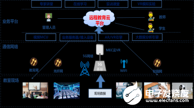

为探索利用5G技术建设智慧校园,构建5G+智慧校园云管端控新模式,以学生为中心的互动模式是实现5G智慧校园的关键环节,引入5G网络覆盖实现全景视频、5G+VR/AR直播等,实现远程互动教学、AR辅助教学和多地同步实时授课等,有助于激发学生学习兴趣,提升教学质量和教学水平。
图1 5G智慧校园云管端控新模式
利用5G大带宽和低时延特性,通过积极拓展5G智慧校园应用使能AR/MR远程教学成为现实,利用高校丰富资源打造智慧校园,未来老师佩戴AR眼镜在主播课堂现场教学、AR课件在眼镜中成像并采集至大屏幕,通过360全景摄像头实时图像采集,并通过端到端的5G通信网络传输实时图像,将图像回传至远端的服务器机房,进行VR图像渲染,并推送至远端5G接入侧,远端的学生和教师可以通过佩戴基于5G的VR眼镜,可以实时沉浸式观看课堂老师+AR成像的教学内容。但是,在构建5G智慧校园建设与实施过程中,或存在多样化的、个性化的需求,或存在场地建设改造、布设施工受限的困难,这对5G网络建设、5G通信设备或者光传输通信设备的建设与实施过程都提出了新的挑战,经过北京市多所高校在5G建设方面的实践,具体可总结出如下几个方面的问题和挑战:
