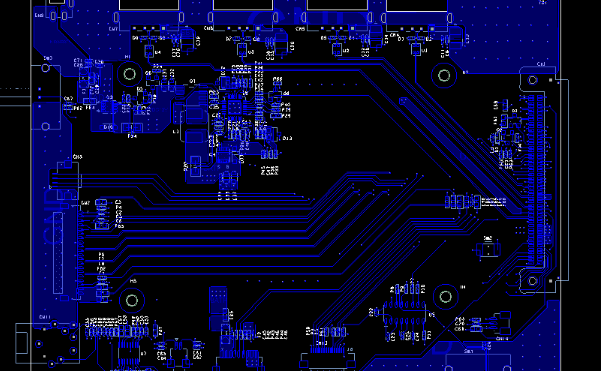

protel和cad区别
Protel 系列软件是专门为电路设计而来的,主要可以进行电路原理图绘制,PCB的绘制和仿真分析,比较专业,CAD也能做,但是不如Protel在电路设计方面专业。
protel99是专业电路设计软件,针对于电路设计,更为便捷和实用!
protel99是画PCB板布电路的,CAD是建筑,机械画图的,它们可以通过DXF格式互换

PROTEL学习中几个常见的误区
1.SCHMEDIT的作用主要是为了得到一张美观的电路图
错.SCHMEDIT绘图的目的,主要是为了得到一份网络表,为下一步印制板设计作准备,事实上用西文的SCHMEDIT是很难得到一张美观且符合国标的电路图的。
2.要用TRAXEDIT自动布线,必须先用SCHMEDIT绘制电路图
错.TRAXEDIT自动布线并不需要原理图支持,更不是非用SCHMEDIT绘制不可.TRAXEDIT只是需要一份网络表(.NET)文件。网络表可以由SCHMEDIT绘制成原理图,然后用POST.EXE处理后得到,也可以由其它软件(如ORCAD)软件生成,对网络表了解后还可以手工编制网络表文件。
3.TRAXEDIT中布线时,必须‘正规地’按其提供的布线法去布线,否则不能得到一份完整的印制板图
错。其实只要在PROTEL的BOTTOM LAYER或TOP LAYER画上一条线,或则放上一个焊点,这条线或这个焊点就能被制到板上,不管这条线是怎么画上去的,或这个焊点是怎么做上去,可以是用PROTEL的自动画线,也可以是用F3画线功能画的任意一根线。焊点可以是某个元件上的,也可以是用放置(PLACE)功能放上的一个焊点。这点看似简单,但了解这点,立即可以开始工作。
4.单面板比双面板制作简单
错。在PROTEL中制作单面板的难度比双面板难得多, 在使用自动布线功能时布通率很低。
5.用PROTEL自动布线功布出的线肯定是正确的。
错。用PROTEL的自动布线并不能完全保证布线的正确,有时还会犯‘严重’的错误,如电源短路等,必须在布线完成后全面检查,认真修改。
6.用PROTEL自动布线功能布出的线是比较合理的。
错。其实用PROTEL自动布线功能布出的线是很乱的,根本比不上有经验的人的手工布线,特别是对模拟电路的布线,几乎必须手工修改。甚至全面手工布线,才能满足要求,
7.PROTEL中元件的封装库很全面,一般不需要自已增加封装库。
错.PROTEL中元件的封装的确很多,但和我们使用的众多元件封装比,还是少了一点,有时一个电解电容都会找不到现成的封装。因此用PROTEL设计印制板,增加封装库就是常事了,好在PROTEL中增加封装库非常方便。这里要注意:封装不能只看外形相似,一定要让焊盘的名字和原理图中该元件的管脚名相同,否则就会在调入网络表时丢失管脚。(元件的管脚名可以用SLM调入该元件来查看),关于这方面的内容,近期一些报刊上多有刊登,请参考。
8.PROTEL设计好印制板后,必须用绘图仪绘出图来才能去照相制板。
错。较大一点规模的印制板生产厂只要你提供绘好的图,就可以进行光绘制版,效果很好,而且成本不高,比较一下,如果用照相制板,则一块双面加阻焊,印字的板,必面提供5张图纸(正反铜泊,正反阻焊图及正面的丝印层图),要拍8张底片(正反铜泊及印字面必须先制负片,再翻拍正片),而用光绘制板,只要两片软片即可。
