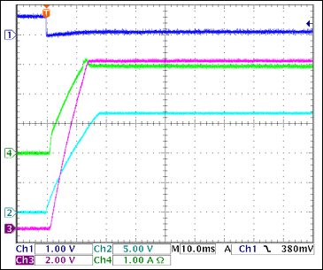

图2. +12V至+3.3V接通延时,没有负载
Ch1 = Q8BASE(CARD_PRESENT), Ch2 = +3.3VOUT, Ch3 = +12VOUT, Ch4 = -5VOUT
注释:+12VOUT和+3.3VOUT之间有11.8ms延时。

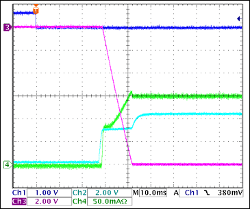

图5. -5V负载关断,50mA负载
Ch1 = Q8BASE, Ch2 = -5VGATE, Ch3 = -5VOUT, Ch4 = IIN(-5V)
注释:虽然由于输出电容放电导致VOUT(-5V)没有达到0V,-5V在1ms内下降至零。

图5. -5V负载关断,50mA负载
