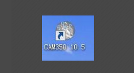

  cam350使用教程
  CAM350基本操作,包括导入gerber资料后对gerber资料的查看,进行编辑修改,移动测量等操作。
  1、打开CAM350软件。
