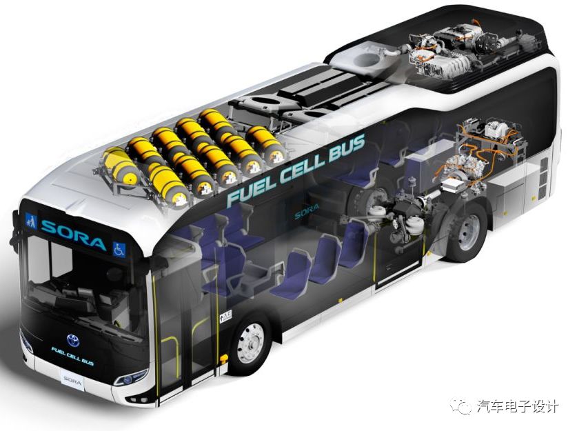

丰田最新推出的燃料电池大巴SORA就充分体现了燃料电池模块化的设计思路。这套系统是在原有的基础上迭代过来的,所使用电机(Motor)、功率控制单元(PCU)和蓄电池(Battery)、甚至储氢罐,是在开发Mirai后复用的。
燃料电池功率和容量相互独立,如下来看,丰田基于原有的燃料电池电堆和已有的镍氢电池,弄成挺复杂的电压拓扑结构,可以通过在和国内的电池合作伙伴的配合,更换镍氢电池,在中国调节系统参数来进行调节落地应用。SORA的结构,实从早期的FCV大巴独立的系统,演化为两套独立的系统并联到变速驱动桥上,SORA对每条独立的子系统分别增加了一组蓄电池。
