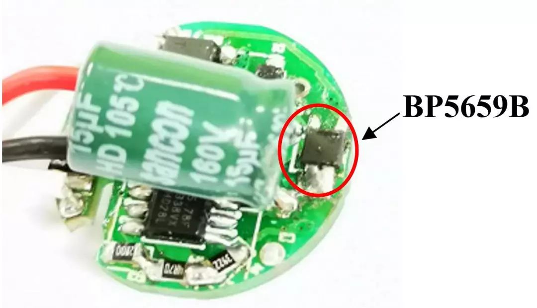

方案应用案例
可控硅调光
一、应用实物图
产品型号:BP5178FL+BP5659B
输入电压:108Vac-132Vac
输出电压:130Vdc
输出电流:40mA
调光:可控硅调光
二、方案原理图
