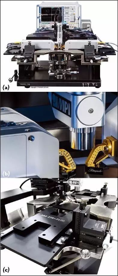

如MPI公司TS150-THZ手动测试系统集成了许多功能,以便解决太赫兹频率晶圆级测量遇到的挑战。这些功能包括无缝集成任何种类、任何频点的VNA频率拓展组件,以提供最大的测量动态范围和测量可重复性(图2a)。这可通过直接在低剖面Z平面稳定夹具表面安装加脊探头台板的方法实现。这个方法可以使太赫兹射频晶圆探头直接安装在VNA频率拓展组件的波导输出口(图2b),以最大化测量动态范围。一个专用的楔形VNA拓展组件固定平台用于方便更替这些组件(图2c)。不必将固定平台从拓展组件上拆卸下来:由于其底部扁平,固定平台和VNA拓展组件可以作为一个整体处理,放在实验室架子上或在柜子里供以后使用。
图2:MPI公司TS150-THZ可测试330GHz的集成探头系统和R&S公司ZVA系列VNA (a)。直接贴合在毫米波ZVA转换器输出端口的GGB波导探头(b)。R&S ZVA-Z75的楔型接口和R&S ZVA-Z220频率变换器(c)。图片由罗德与施瓦茨公司提供。

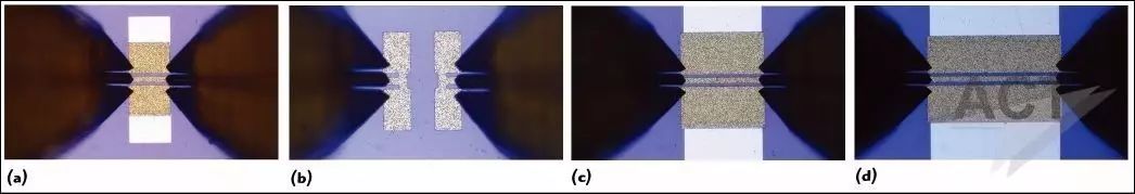

多线TRL可以准确提取校准传输线的传播系数γ,也易于计算有效介电常数εeff。NIST的StatistiCAL Plus可以将每条传输线的εeff实部和虚部绘成图表并计算其平均值(图6)。这个功能对于迅速确认和调试校准结果非常有帮助。如有需要,校准数据可以图表或数据的方式导出,以便进一步分析。另外一种迅速检查校准是否成功的方法是对校准所用的标准传输线和标准反射件的修正后的S参数进行确认(图7和8)。

图7:CS15校准基材上的标准共面波导,探头由GGB工业公司提供。直通(a)、短路(b)、传输线2 (c)和传输线3 (d)。
