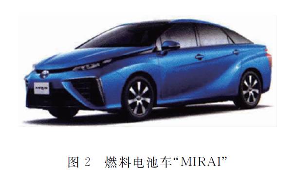

2014年12月,丰田汽车率先开始量产型燃料电池家用车(MIRAI)并进行销售(图2)。在MIRAI上采用了丰田燃料电池系统(TFCS),其开发目标为:成为具有全面普及魅力、能被称之为世界领先“商品”的燃料电池。TFCS在对性能与舒适性进行进一步磨炼的同时,大幅度地降低了作为商品化最大难题的燃料电池系统成本。在本文中,以降低成本的方法为中心,就TFCS的系统单元的开发进行介绍。
