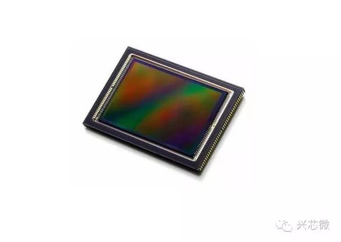

随着影像行业的发展,各类新型感光技术不断涌现。为了让大家更好的了解市场上的主要的感光芯片,这期将为大家介绍感光芯片的两大主角CCD和CMOS。CCD和CMOS传感器是目前最常见的数字图像传感器,广泛应用于数码相机、数码摄像机、照相手机和摄像头等产品上。两者在结构、性能和技术上均不尽相同,在此我将两者作一个简单的比较,使广大读者对CCD和CMOS能有一个比较初步的认识,在选购相关产品时也能做到心中有数。
CCD简介
CCD的英文全称是“Charge-coupledDevice”,中文全称是电行耦合元件,通常称为CCD图像传感器。CCD是一种半导体器件,能够把光学影像转化为数字信号,CCD上植入的微小光敏物质称作像素(Pixel),一块CCD上包含的像素数越多,其提供的画面分辨率也就越高。CCD作用就像胶片一样,但它是把图像像素转换成数字信号,CCD上有许多排列整齐的电容,能感应光线,并将影像转变成数字信号。经由外部电路的控制,每个小电容能将其所带的电行转给它相邻的电容。
CMOS简介
CMOS(CompementaryMetalOxideSemiconductor)指互补金属氧化物半导体,是电压控制的一种放大器件,是组成CMOS数字集成电路的基本单元。在数字影像领域,CMOS作为一种低成本的感光元件技术被发展出来,市面上常见的数码产品,其感光元件主要就是CCD或者CMOS,尤其是低端摄像头产品,而通常高端摄像头都是CCD感光元件。CMOS制造工艺被应用于制作数码影像器材的感光元件,是将纯粹逻辑运算的功能转变成接收外界光线后转化为电能,再造过芯片上的模一数转换器(ADC)将获得的影像讯号转变为数字信号输出。
