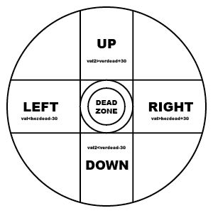

这个草图将发送数字1,2,3,4或5,具体取决于操纵杆的位置,如果它与之前读取的数字不同,它将仅发送
一个数字操纵杆。它将使用“Digital Pin 10”并使用命令“mySwitch.send(pos,23);”进行传输。在这些示例中,“23”是一个不重要的数字,但如果有多个接收器,它们可用于确定哪个信号到哪个接收器。
RF控制操纵杆
在此示例工作之前,您将需要计算出操纵杆“死区”,这些是操纵杆在不使用时的水平和垂直值。在代码中将“VALUE”替换为0,运行代码然后从Arduino软件菜单中选择工具并选择Serial Monitor,这将为您提供两个值。停止程序并用这些值替换两个0。

现在我们应该根据
的位置设置发送器并发送1,2,3,4和5 p》操纵杆。现在在接收器Arduino上,我们将等待信号,读取它并决定打开或关闭哪个灯。

//Read JoyStick val = analogRead(0); val2 = analogRead(1); Serial.println(val); Serial.println(val2); //UP 1 if (val》 verdead+30){pos=1; Serial.println(pos);} //DOWN 2 if (val《 verdead-30){pos=2; Serial.println(pos);}
你现在应该能够控制LED通过第一个Arduino上的操纵杆。
