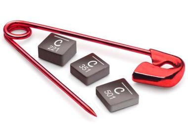

DC-DC转换器的使用越来越普遍了。由于电子系统越来越小型化、移动化、复杂化并且越来越受欢迎,功率要求也就变得多样化了。可用的电池电压、要求的工作电压、尺寸和形状要求不断地在改变,这就使设备设计人员需要不停地寻找新的办法来解决功率转换问题。产品所提出的要求往往需要通过改进性能和缩小尺寸来满足,因此优化就变得非常重要。对于功率转换,并非所有应用都能采用“一体适用”。例如,许多实际应用中都需要采用像图1这样的薄型元件。
图1:设计轻薄的转换器需要使用薄形电感

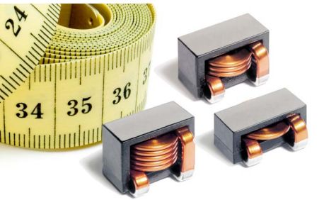

在确定电路拓扑后,设计的关键任务之一是选择元件。很多电路设计程序可以列出所要求的元件参数值,此时设计人员要从确定所需的电感值开始,最终从可用范围中选择一种元件来执行工作。用于DC-DC转换器的电感有各种各样的形状和尺寸,图2和图3所示为其中的两种。为了对比不同的类型并选择对具体应用而言合适的元件,设计人员必须正确地理解为这些电感公布的规格。
图2:用扁平线绕制的E形铁芯电感
