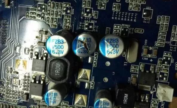

电容的电介质承受的电场强度是有一定限度的,当被束缚的电荷脱离了原子或分子的束缚而参与导电,就破坏了绝缘性能,这一现象称为电介质的击穿。
电容器被击穿的条件
电容器被击穿的条件:达到击穿电压
击穿电压是电容器所能承受的极限电压,如果电压超过这个值,电容器内的介质将被击穿。额定电压是电容器长期工作时所能承受的电压,它比击穿电压要低。不要误认为电容器只可以在额定电压下工作,电容器只要在不高于击穿电压下工作都是安全可靠的。
定义PN结发生临界击穿对应的电压为PN结的击穿电压BV,BV是衡量PN结可靠性与使用范围的一个重要参数,在PN结的其它性能参数不变的情况下,BV的值越高越好。
电容击穿是开路还是短路
电容击穿后则相当于短路,在固体电介质中发生破坏性放电时,称为击穿。击穿时,会在固体电介质中留下痕迹,使固体电介质永久失去绝缘性能。如绝缘纸板击穿时,会在纸板上留下一个孔。可见击穿这个词仅限用于固体电介质中。
电容击穿的原因
电容击穿的根本原因就是其电介质的绝缘性被破坏,产生了极化。造成电介质绝缘性被破坏的原因有:
1、工作电压超过了电容的最大耐压。
2、电容质量不好,漏电流大,导致温度逐渐升高,使绝缘强度下降。
避免介质击穿的方法
采用绝缘强度高的材料
绝缘材料要有一定厚度,并且不含诸如气泡、水分等杂质
设法使电场按要求分布,避免电力线在某些地方过于密集
不要将有极性电容的极性接反或者接到交流电源
电容击穿后能否恢复
1、如果电介质是气体或液体,这些都是自恢复绝缘介质,击穿可逆。
2、如果电介质是固体,则击穿不可逆,是唯一击穿后不可恢复的绝缘介质。
