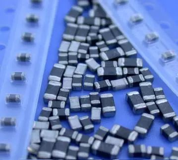

磁珠的英文名称是Bead,其中铁氧体磁珠是目前应用发展迅速的一种抗干扰器件,廉价、易用,滤除高频EMI噪声的效果显著。它等效于电阻和电感串联,但电阻值和电感值都随频率变化。磁珠比普通的电感有更好的高频滤波特性,在高频时呈现阻性,所以能在相当宽的频率范围内保持较高的阻抗,从而提高高频滤波效果。

磁珠在低频端几乎没有任何阻抗,只有在高频时候才会表现出很高的阻抗。故而大多在抑制高频干扰时选择磁珠。
选择磁珠除了注意百兆阻抗、直流阻抗、额定电流这三个参数外,还应该注意磁珠的使用类别。比如:高频高速磁珠、电源磁珠(大电流)、普通信号磁珠。
