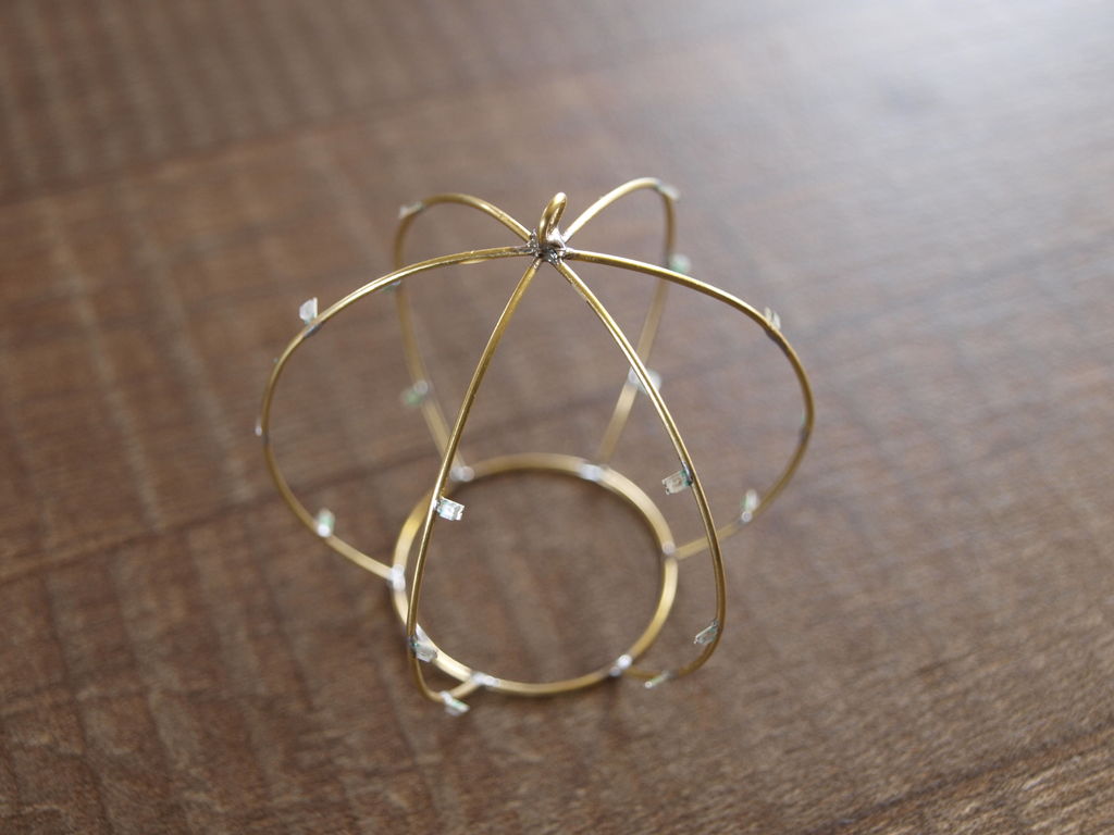

这里的主要挑战是用黄铜棒制作圆形,看起来像一个圆球。我决定用垂直的6根电线和3根电线水平创建一个球 - 总共18个交叉点用于放置LED。在球体的底部,有一个环形开口,稍后我可以插入一个电子驱动LED。

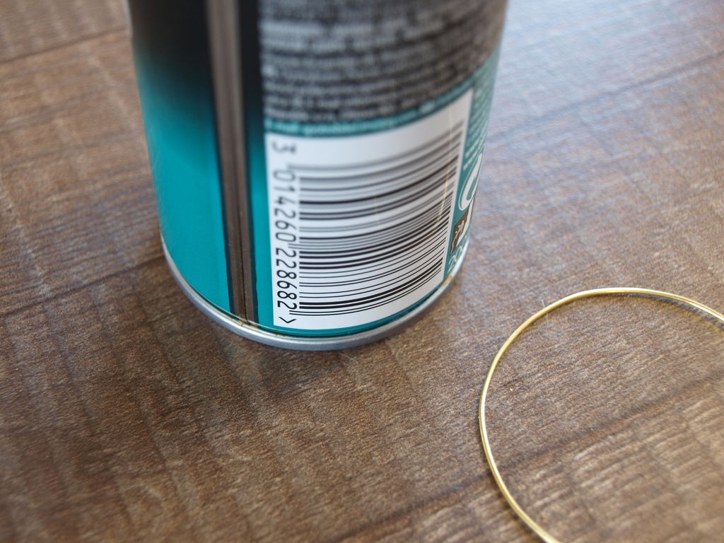

首先,简单地开始,发现自己是一个很好的模板,可以将电线弯成圆形。我正在使用剃须泡沫罐,它的直径为50毫米,这正是我想要的,底部附近有一个小凹槽,可以在弯曲时固定电线。弯曲电线后,将其切割并将两端焊接在一起,形成一个漂亮的环。在一张纸上画出相同的形状,以帮助您匹配完美的圆形。为了制作更小的戒指,我使用了塑料瓶。使用与你的直径匹配的东西,世界上到处都是圆形的东西!

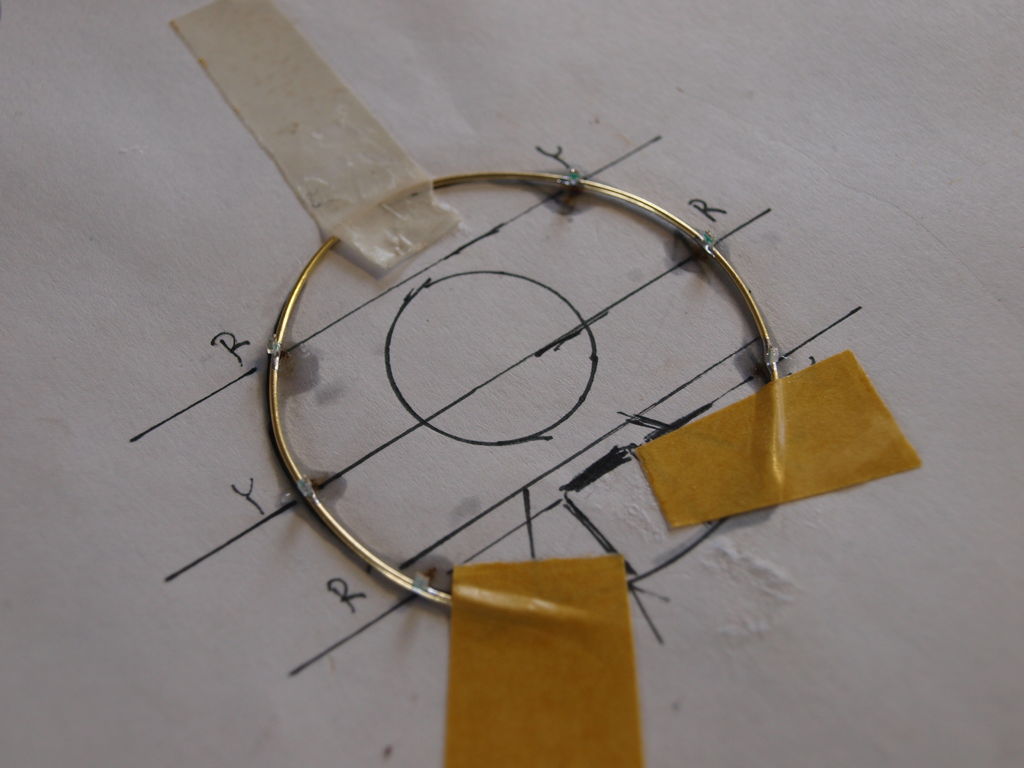

接下来,我将LED焊接到三个50毫米的环上。我在一张纸上画了一个模板,所以每个LED都在同一个位置。我正在使用黄色和红色SMD LED。黄色和红色,因为它比蓝色或白色更少耗电。和SMD一起创建一个光滑的球体表面。

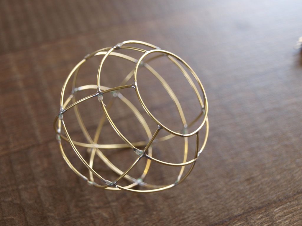

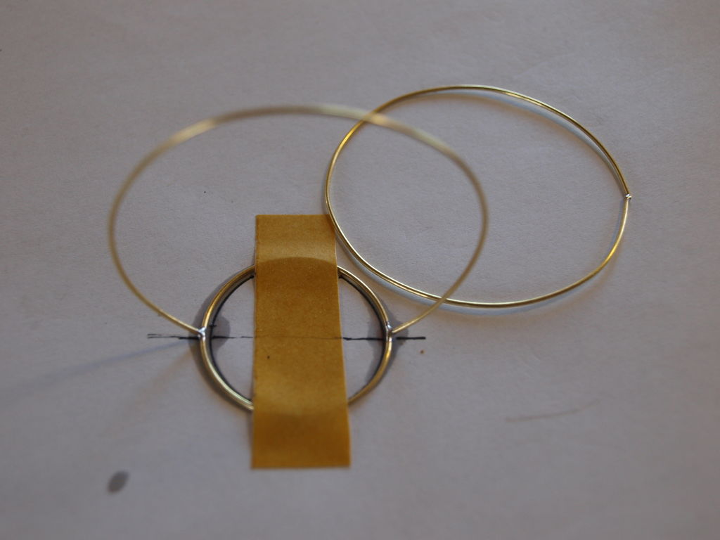

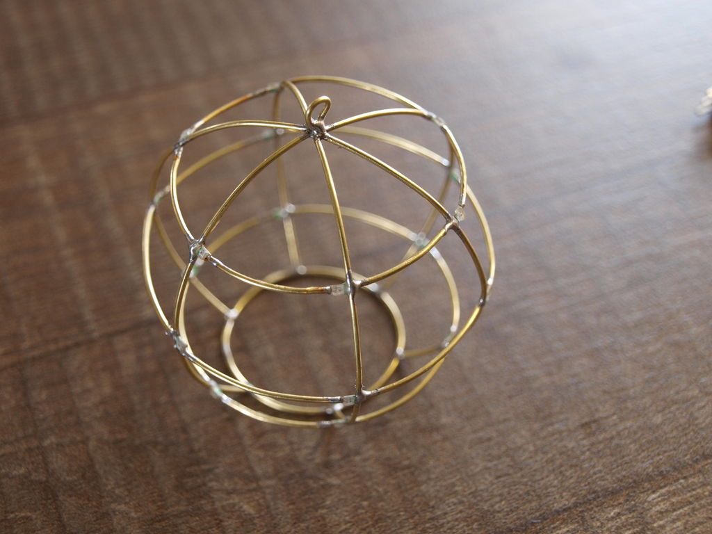

第三,我将带有LED的环焊接到基环上,作为插入电子设备的开口。我用一块胶带将小底座环固定在桌子上,修剪了垂直环的底部并将它们焊接到环上,形成了一个像雕塑一样的皇冠。第一个环焊接成一体,第二个和第三个环切成两半,形成一个平顶的顶部。
最后一步是最令人沮丧和耗时的。将LED与弯曲杆相互连接以形成水平环。我把剩下的戒指一个接一个地切开,以适应垂直环之间的空间并小心地焊接它们。
我选择了一个放置LED的简单图案 - 两个LED面对面邻近的垂直环(地面),它们与一根弯曲的杆连接,弯曲的杆是水平环(电源线)的一部分。最终将18个LED组合成9个段。

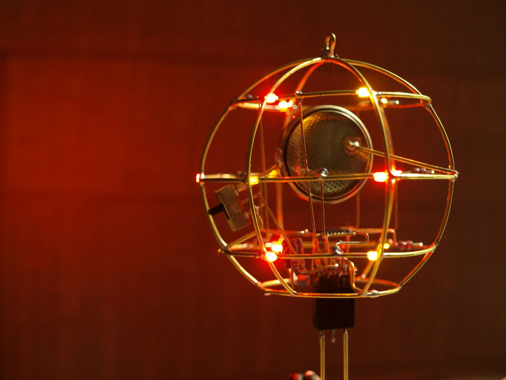

第4步:让它发光!

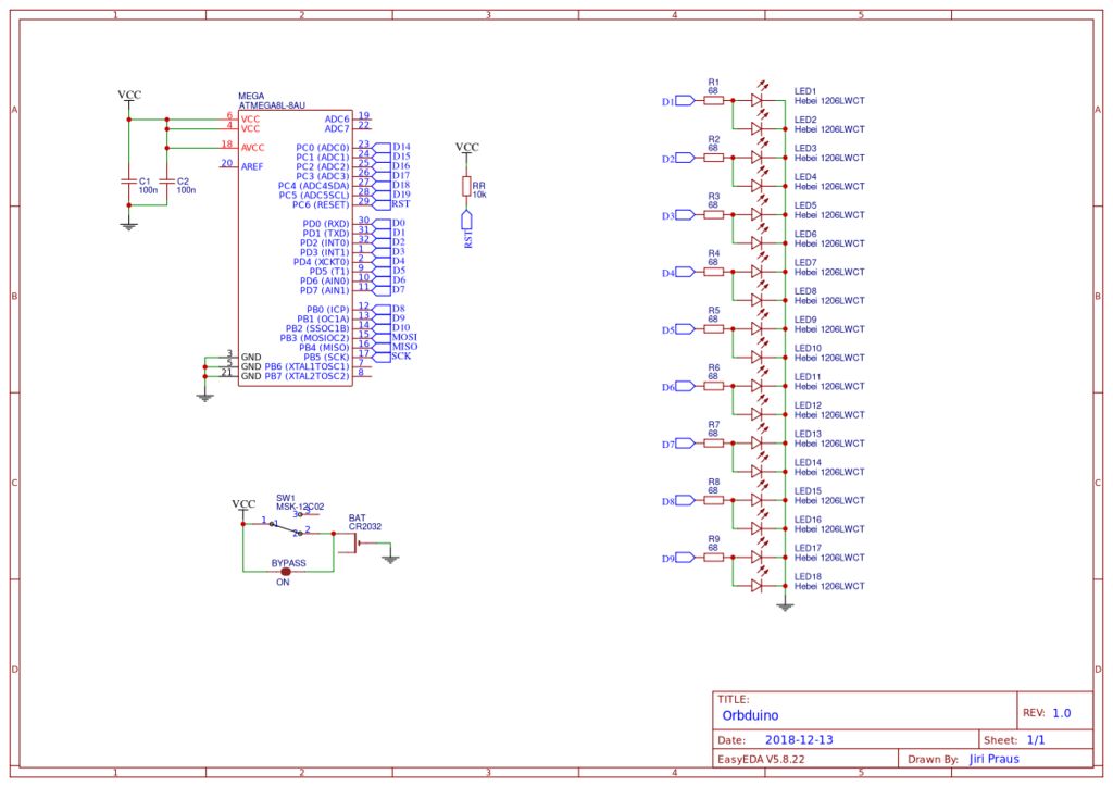

你有你的宝珠吗?很好,现在是让它发光的时候了。如果你只是希望它发光并且不关心任何动画。您可以立即停止阅读,将CR2032纽扣电池和开/关开关放入内部。通过68Ω限流电阻将LED与电池连接,使其发光!将电池焊接到黄铜线时,请确保不要使电池过热,因为它可能会烧坏。
步骤5:对球进行编程

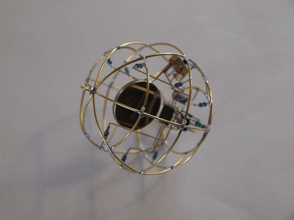

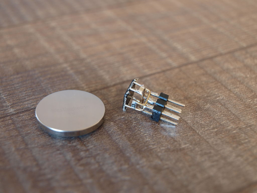

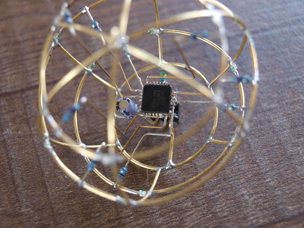

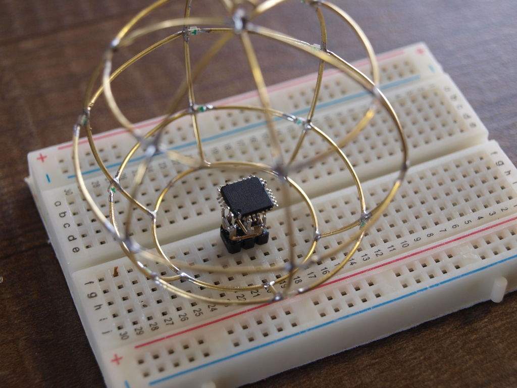

如果你像我一样,爱Arduino并希望让它变得聪明并且有一点乐趣,让我们把微控制器放入它!我进一步推动它,我想让它成为真正的自由形式 - 没有PCB - 没有像Arduino NANO那样的Arduino开发板 - 并尝试使用裸微控制器设置。
我使用的是ATmega8L芯片 - 同样的封装Arduino NANO使用但内存更少,功耗更低。最后的L意味着它具有2.7 - 5V的宽工作电压范围,这在使用3V纽扣电池时非常棒。另一方面,由于它是TQF32封装,因此焊接到电线上是一场噩梦,但它看起来很棒。
