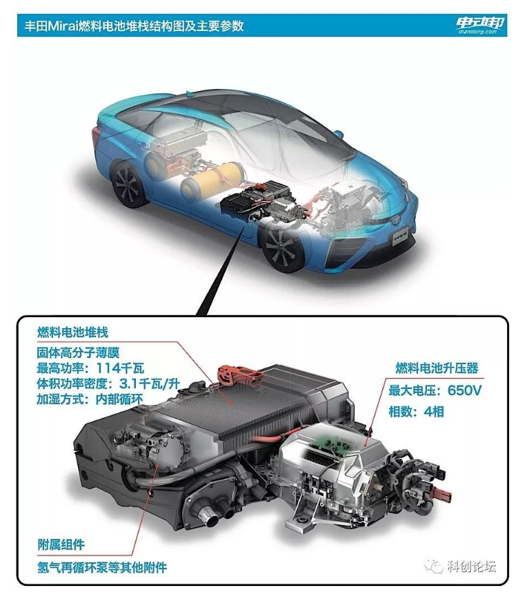

而燃料电池汽车,是新能源汽车的主流发展方向之一,它的组成更为复杂,多了一套氢氧燃料电池系统,可以给汽车电池(可以理解为电瓶)直接充电,而不是依赖充电桩
准确的说,燃料电池是可以发电的,只是用氢气发电,是水电解成氢气和氧气的逆反应。我们的汽柴油车,也可以发出电来,是汽油机带动发电机转,机械能转换成电能,因此震动噪声特别大,但氢燃料电池工作起来确是静悄悄的,基本没有噪音。
虽然燃料电池名字里面有“燃料”字样,同时氢气也能够跟氧气在一起剧烈燃烧,但在燃料电池却不是利用燃烧来获取能量,而是利用氢气跟氧气化学反应过程中的电荷转移来形成电流的,这一过程最关键的技术就是利用特殊的“电解质薄膜”将氢气拆分,整个过程可以理解成蚊子无法穿过纱窗,但是更小的灰尘却可以,电解质薄膜也是燃料电池领域最难被攻克的技术壁垒。

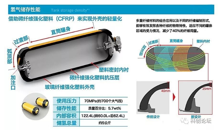

很明显,氢燃料电池汽车系统更为复杂。同时,它需要氢气。日本和德国,都是高压气瓶储气态氢气,一般是20兆帕到40兆帕的压力,所以很多人认为很危险,而且加注氢气的过程也要有很高的安全性标准。但只要加足了氢气,就像汽车加满了油,可以让汽车跑很远很远,1000公里只是个设计指标,容易实现。
因为氢分子体积小,可以透过薄膜的微小孔洞游离到对面去,但是在穿越孔洞的过程中,电子被从分子上剥离,只留下带正电的氢质子通过,氢质子被吸引到薄膜另一侧的电极与氧分子结合。电解质薄膜两侧的电极板将氢气拆分成氢离子(正电)和电子、将氧气拆分成氧离子(负电)和电子,电子在电极板之间形成电流,两个氢离子和一个氧离子结合成为纯水,是反应的废物。所以本质来讲,整个运行过程就是发电过程。因此燃料电池堆栈代替的就是厚重且充电效率低下的锂离子电池组。
为了容纳更多的氢气,液体氢气也大量应用,比如火箭发射,国外也有用液氢的飞机,宝马、奔驰也都试验过直接燃烧液氢的发动机,与现有的汽柴油机差别不大,就像家里用的液化天然气。所以说到这里,看到很多车是烧气的,已经用了好多年,所以氢气使用也不用过多担心。比如气瓶,国内外的高压气瓶技术已经很成熟,70兆帕的都很常见,很多领域都有应用。但由于处于对氢气爆炸的恐惧,大家还都在探索其他的储存方式。

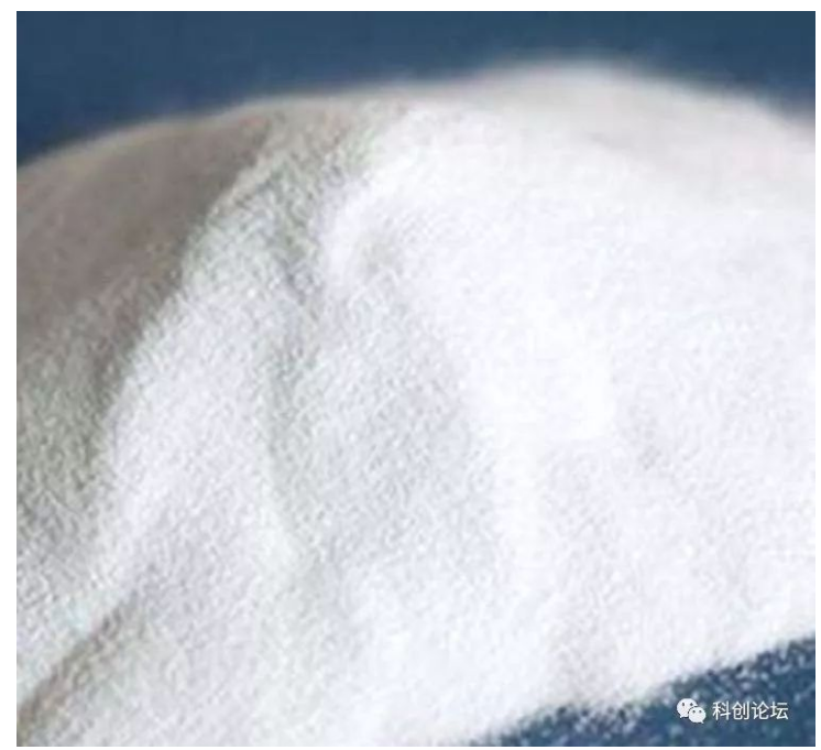

家里用的铝锅,如果遇到水就反应,锅很快就会漏了。实际上,锅的内外面被致密的三氧化二铝或者氧化铝包围着,铝在里面,根本接触不到水。如果让反应可以持续,破坏掉氧化铝就可以了。
可是这怎么办?什么是三氧化二铝?名贵的蓝宝石和红宝石,主要成分都是三氧化二铝。我国山东、河南一带,做人工红蓝宝石的小作坊,早都攻克了这个小问题,只不过氢气直接就处理了,大多数只留下高纯度的三氧化二铝,铝和宝石怎么能一个价值呢,浪费点氢气,这又算的了什么?
下图是氧化铝粉末
然而,有识之士发现,这是制氢的好办法。实际上途径比较简单,在高温液态,改变铝的成型结构,或者添加点与水可以反映的其他组分。常温下不反应,在遇水和一定条件下,就可以持续反应了。

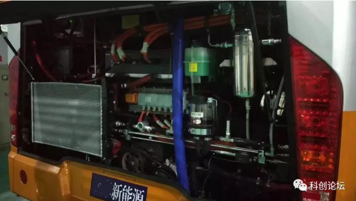

下图是其他车企的铝水反应电池新能源汽车

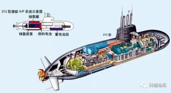

事情再探讨一步,德国的212燃料电池潜艇,用的是稀土合成材料储存氢气的技术,很重的储氢材料,只能带一点点氢气,同时还要携带液氧,储存代价比较大。这种金属水反应技术,也许不仅仅在汽车上,可能在其他领域也有应用的可能性。

同类技术的突破,使得氢燃料电池大巴在没有加氢站的情况,也可以运行。只要定期向大巴车加水和特殊燃料棒,大巴车即可以运行,又被誉为“烧水的汽车”。更为重要的,车载氢发生器是“实时按需制氢”,平时车辆放置时不产生、也不存储氢气,相比常规氢能源车辆使用的高压氢气储罐,安全性提升显著。车载氢气发生器的使用压力低(小于7个大气压),相比常规氢能源车辆使用的高压氢气储罐(压力为350~700个大气压),更加安全、可靠、经济。另外,特殊燃料棒制氢后的残料可以加工成高纯氧化铝粉、氧化铝纤维棉、多孔陶瓷等高价值产品,可以提升整个产业链利润,并降低氢气成本。
