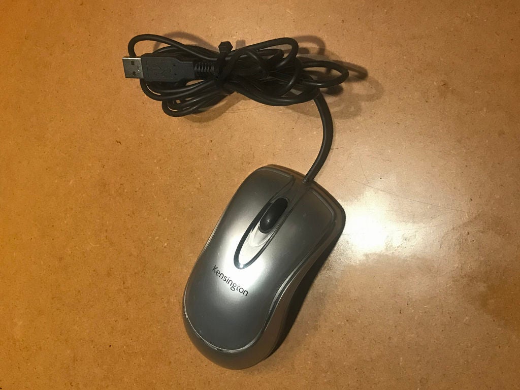

步骤2:移除支脚和螺丝并打开鼠标。
如果它们是盖子和螺丝,请从鼠标底部取下垫子。拧下螺丝,小心地打开鼠标。务必将螺丝放在可以找到它们的位置!
步骤3:断开USB电缆并移除编码器轮。
断开鼠标的USB电缆并丢弃。通常会有一个连接器,但如果没有,只需使用侧面切割器切断电缆,注意不要桥接电线之间的连接(接触+ 5v的共用接地可能会干扰传感器的操作)。取下滚动编码器轮,使其不会丢失。

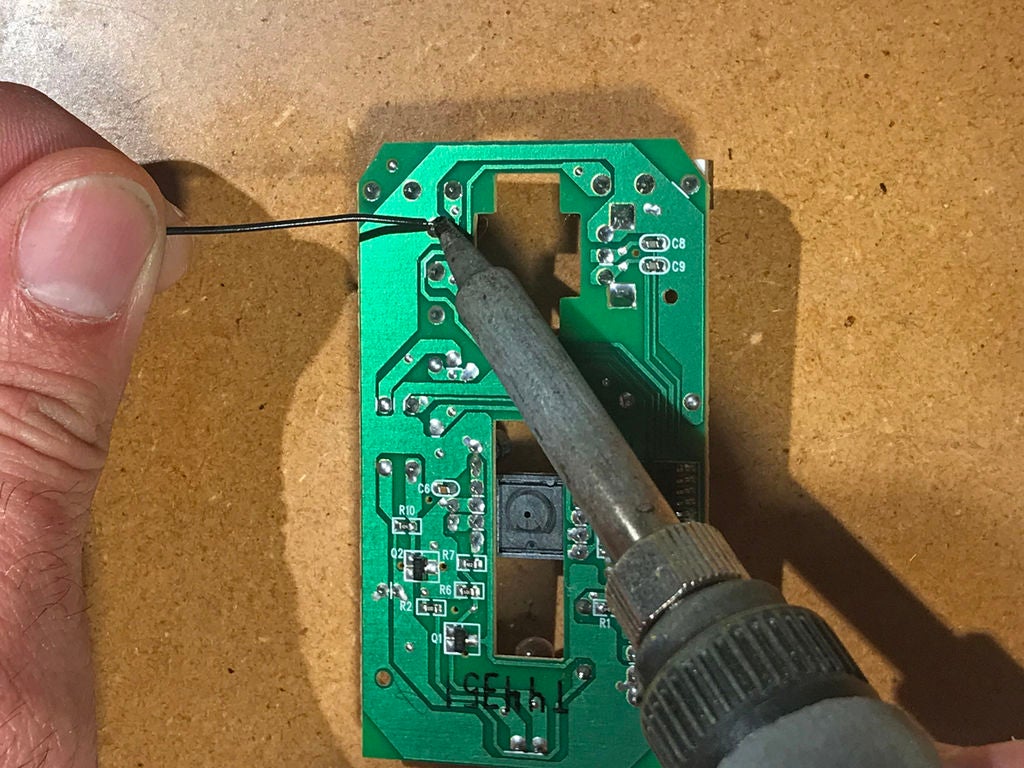

步骤4:鼠标传感器PCB和连接。
这里是一个Fritzing绘图的连接和一张照片显示使用我用于教程的Kensington鼠标连接。
步骤5:镀锡电线。
切割并加锡10个4英寸长的电线用于制作连接。这样可以更容易地将它们焊接到PCB上。您可以省略IC接地,因为它与其他接地的连接相同。
-ground
-left button
- 中间按钮
-right button
-encoder a
- 编码器b
-IC + 5v
-IC地面
-IC sck
-IC sdio
步骤6:将电线焊接到微动开关和编码器轮。
从地线开始,将电线焊接到底部在前面描述的位置的董事会。您也可以连接底部的IC引脚。我做了这些,因为我在焊接时参考了规格表。翻转电路板并布置电线,使电路板能够正确就位,而不会由电线引起任何额外的间隙。
步骤7:用热胶固定电线和PCB。
使用热胶枪将电线固定到电路板边缘。别忘了打开胶枪!这些连接不会意外断开,因此可以很容易地识别出电路板被按下时的状态。
步骤8:将电线焊接到光学鼠标传感器。/h2》
我将电线直接焊接到IC,但它们可以很容易地焊接到PCB的下面。我首先将需要焊接的IC的支脚镀锡,然后将焊接的焊料和焊丝与烙铁一起熔化。用热胶固定这些连接,并从板顶部切下任何突出的电线,以防止它们意外接触Arduino Nano。
