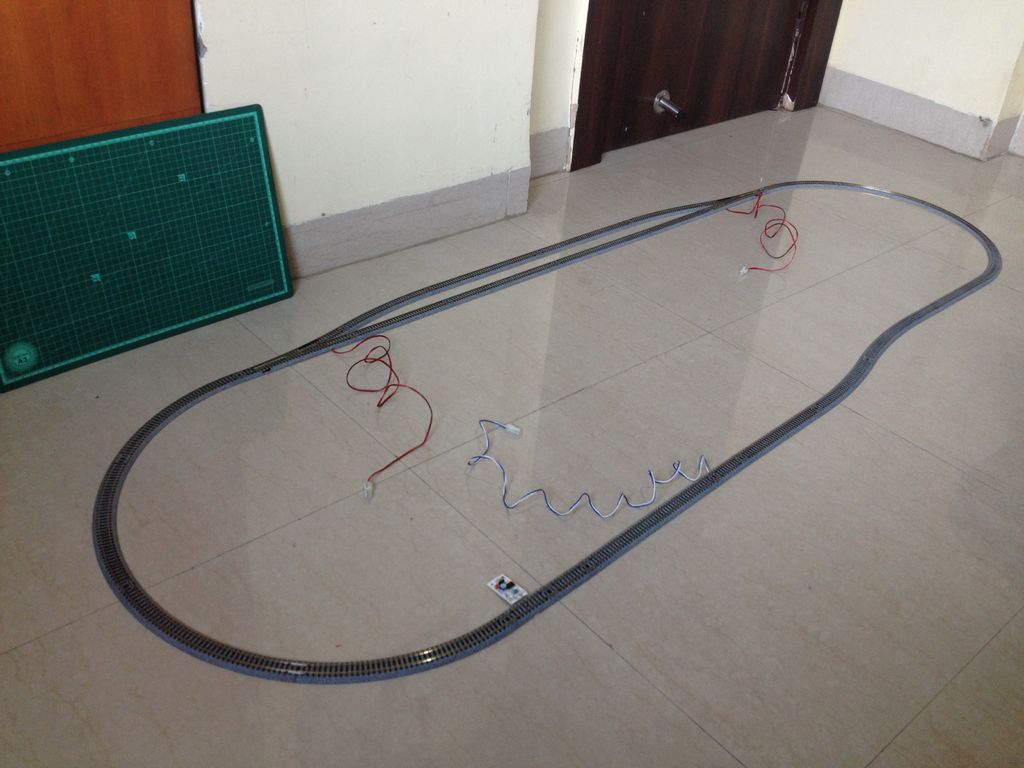

步骤4:铺设轨道并制作布局
如上图所示,制作一个带有通过侧板的椭圆形环。确保传感器轨道与列车穿过传感器轨道后第一个道岔之间的距离大于列车的长度,使得列车在穿过道岔时没有任何部分位于传感器轨道上方。
