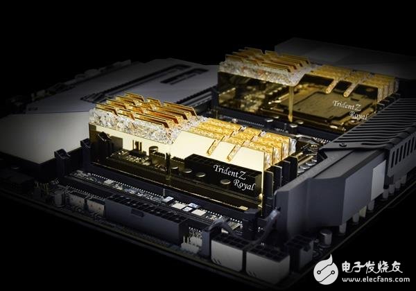

在内存频率超频记录达到5.9GHz之后,突破6GHz大关是指日可待了,没想到这个记录来的这么快,芝奇公司宣布其皇家戟内存将超频记录推向了6016MHz,成为新的世界的第一。
这次超频依然是芝奇、微星合作的,由微星团队的专业超频好手Toppc完成,他在微星MPG Z390I Gaming Edge AC主板上使用酷睿i9-9900K创造了这一纪录。

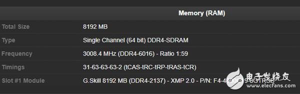

这次超频使用的是芝奇皇家戟系列内存,频率超频到了3008.4MHz,等效频率DDR4-6016MHz,CL延迟31-63-63-2。

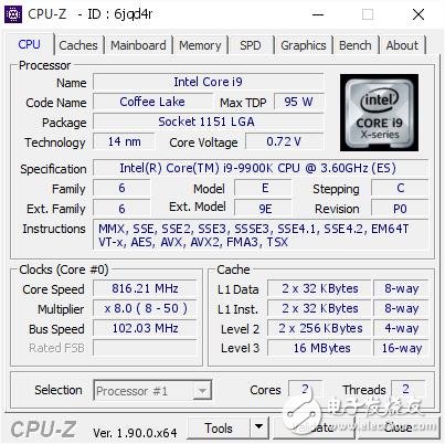

至于CPU,超频内存的时候显然不会满血,外频提升到了102.3MHz,屏蔽到了2核2线程。
