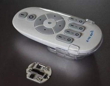

无线遥控灯,由遥控部分和灯具部分组成。遥控和灯具上各由一块HT46单片机作为控制器,以NRF905无线收发芯片作为收发器,实现点对点的固定通信。遥控部分直接以干电池供电,灯具上的控制器则由抗压电容二极管电阻、稳压芯片等组成降压电路,直接从家用220伏电压得到5伏电压。灯具的的开、关则是通过可关断晶闸管实现,晶闸管的阳极连接电源,阴极连接灯具,门极则与HT46单片机的一个引脚连接。遥控上的控制器接收开关信号,并判别式开信号还是关信号,再控制NRF905发送相应的控制信号,灯具接收器接收到信号后发送给灯具控制器,灯具控制器再判别是什么信号,然后控制继电器开启或关断,控制成功后,灯具发射一个反馈信号给遥控器,若接收到反馈信号则发射器进入休眠模式,否则自动重发控制信号。若连续重发五次都未能开启灯具,则说明出现故障,停止发送。遥控上的故障指示灯亮一分钟。
红外遥控最大的优点是不受电磁波干扰,不影响周围电器,但红外发射距离短,且不能有障碍物,必须点对点发射。无线摇控可以不面对面发射,不受障碍物影响,且传输距离较远。
安装使用方法:
1.只需将白炽灯或普通节能灯,LED灯泡替换成2.4G遥控LED灯,就可以使用配套遥控器实现无线遥控,控制灯的开关和调节光亮,色温。无需额外的布线安装,简单方便。
2.安装遥控器电池;安装遥控LED灯:(注意,作中请握住灯体的金属部分!)遥控LED灯和遥控器的对码匹配同时进行分组与分组控制;
3.替换电池替换电池不影响已完成的配对和分组,装上新电池后,无需作任何额外的设置,直接使用。
4.替换或新增遥控LED灯当LED灯寿命终了或需要新增遥控LED灯时,请按以下步骤替换,新装的遥控LED灯需要重新对码匹配和分组替换或新增遥控器5.将新的遥控器按装好电池后按照正常步骤完成配对和分组。
