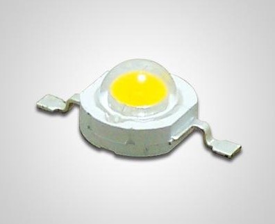

在生产的过程中总会遇到一部分灯珠在贴板后测试时发现有一个、一串、几串灯珠不可以点亮的现象,本文就来谈下LED灯珠的焊接方法。
焊接方法:
首先用电烙铁在灯珠的正、负极焊盘上烫上一些焊锡(焊锡千万不能多,否则,用热风枪一加热,正、负极的焊盘就会连在一起),然后用热风枪同时加热正、负极焊盘,待锡熔化后,用镊子将灯珠的正负极放在对应的焊盘上即可。该操作要快、要准,否则,热风枪会把LED的塑封熔化而损坏。
在没有热风枪的情况下,按LED灯珠的结构和所用基板的不同也可用不同的焊接方法。贴片LED灯珠引脚有采用半塑封的,即灯珠两边外露一小部分引脚。也有采用全塑封的,即灯珠的正负极全部在芯片的底部。
对半塑封的灯珠焊接也比较容易,同样在焊接前要先在焊盘上烫一点锡(灯珠的引脚不要烫锡),两边用镊子把灯珠的正负极对应放在焊盘上,用手指或小改锥压住灯珠,最后用电烙铁迅速对外露的电极进行加热,同时手指适当加力往下压(加热时,烙铁不能来回搓动,手指的压力也不要过大,否则会损坏灯珠)。
对于全塑封的灯珠,若灯条基板为普通的电路板,则先用刀片把灯珠焊盘周围的漆刮干净,露出铜线,然后在焊盘上烫少许锡,先焊焊盘大的电极,接着把电烙铁放在新刮出的铜线上加热(不能放到焊盘上),待焊盘上的锡熔化后,用镊子把灯珠的对应极放在焊盘上略加压即可,最后焊焊盘小的电极。必须先焊焊盘大的电极是因为所需的加热时间长,若后焊此电极,灯珠易过热而损坏。
用电烙铁焊接灯珠时,电烙铁的外壳必须很好地接地,最好也戴上防静电手环,以防感应电和静电损坏LED灯珠。另外,烙铁头要磨成马蹄形的,以增大接触面积,缩短焊接时间。
