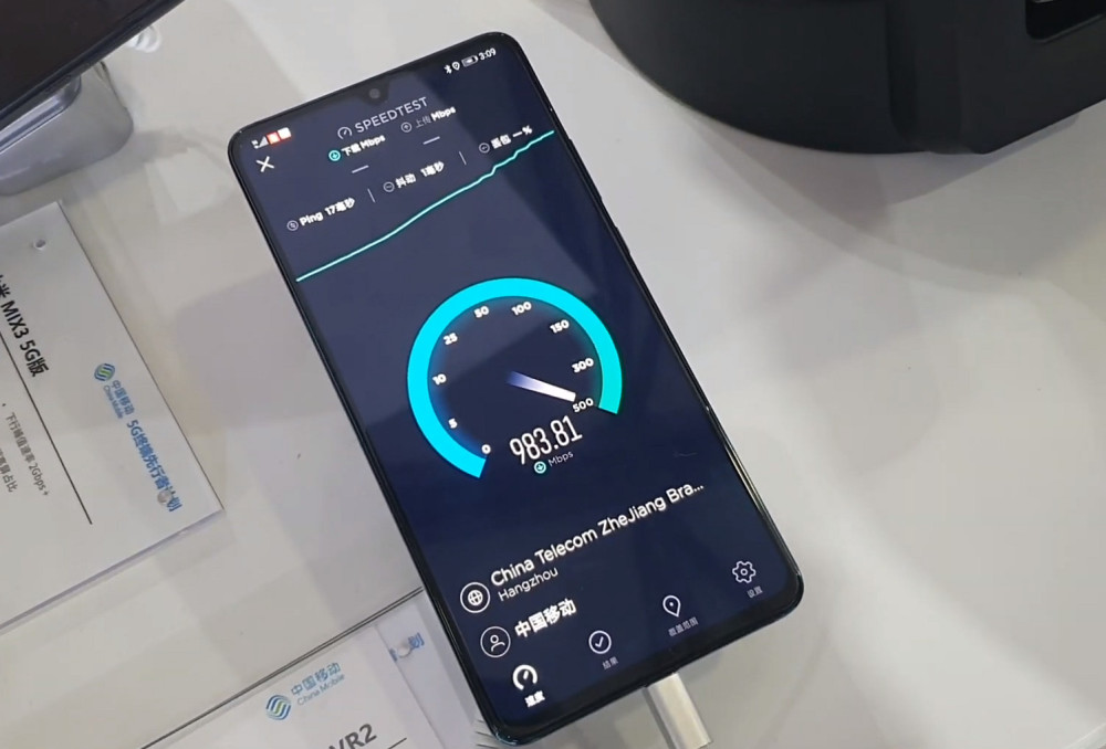

IHS Markit报告指出,巴龙5000体积比高通X50尺寸大50%左右(X50则为10纳米工艺)、功耗更高,另外需要调用3GB运存来支持基带运行,并且缺乏对毫米波频段的支持。这也是为什么三星S10 5G、Note 10+ 5G在美国运营商处的5G下载速度最高可达1.8Gbps;而仅支持Sub-6GHz的华为Mate 20 X 5G下载速度基本在1Gbps左右。
三星S10 5G下载速度
华为Mate 20 X 5G下载速度
