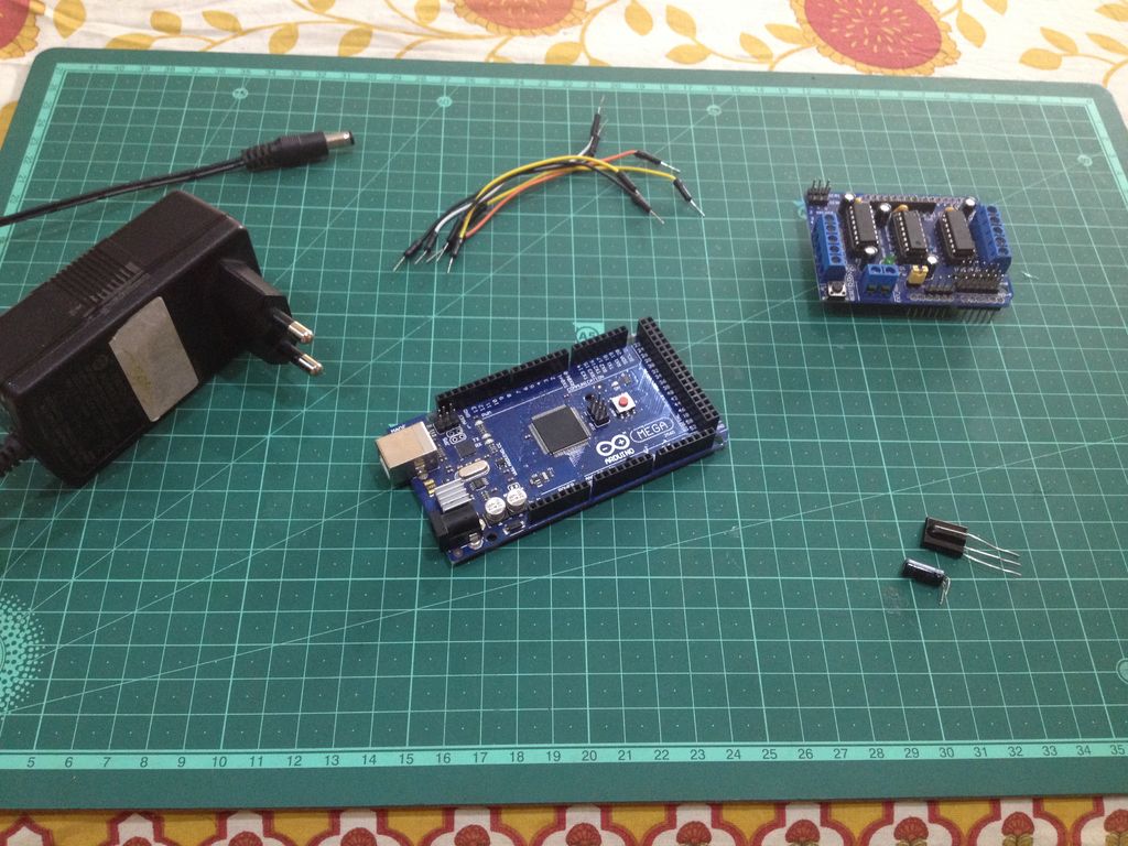

第1步:收集所有东西!
以下是电子元件的零件清单:
Arduino Mega
AF电机驱动器屏蔽
SM0038红外接收器
12伏直流电源
47 uF电容
一些跳线

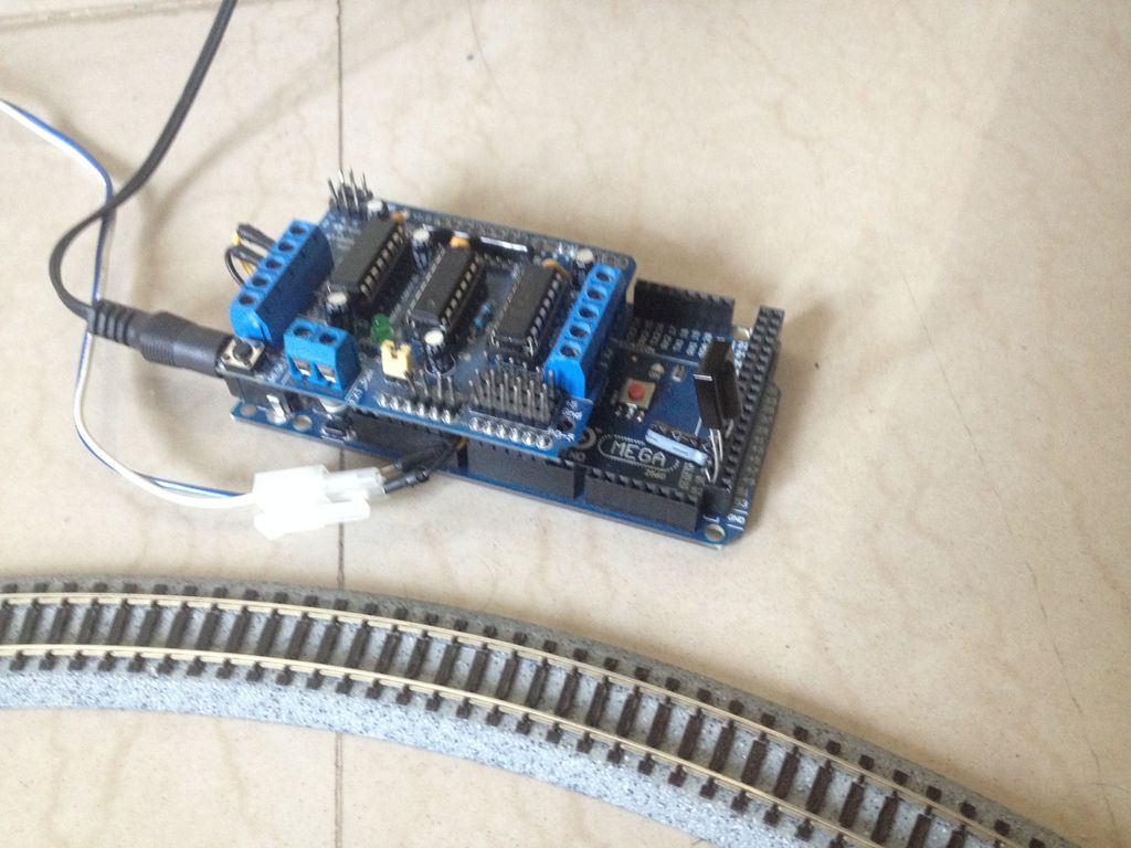

步骤2:组装电子设备
检查Arduino代码以获取有关接线连接的更多信息,请从下一步下载

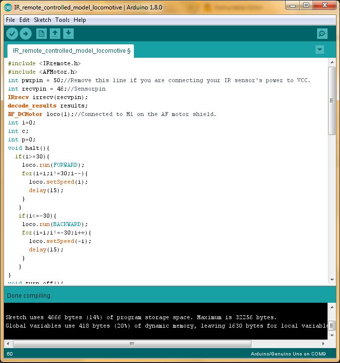

步骤3:软件
将此代码上传到Arduino板:

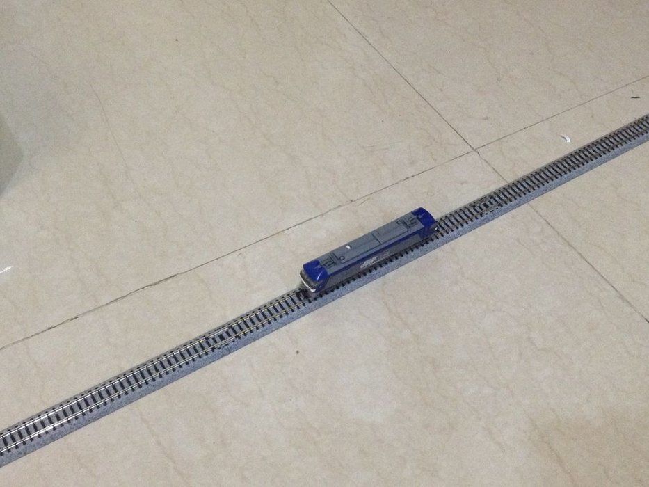

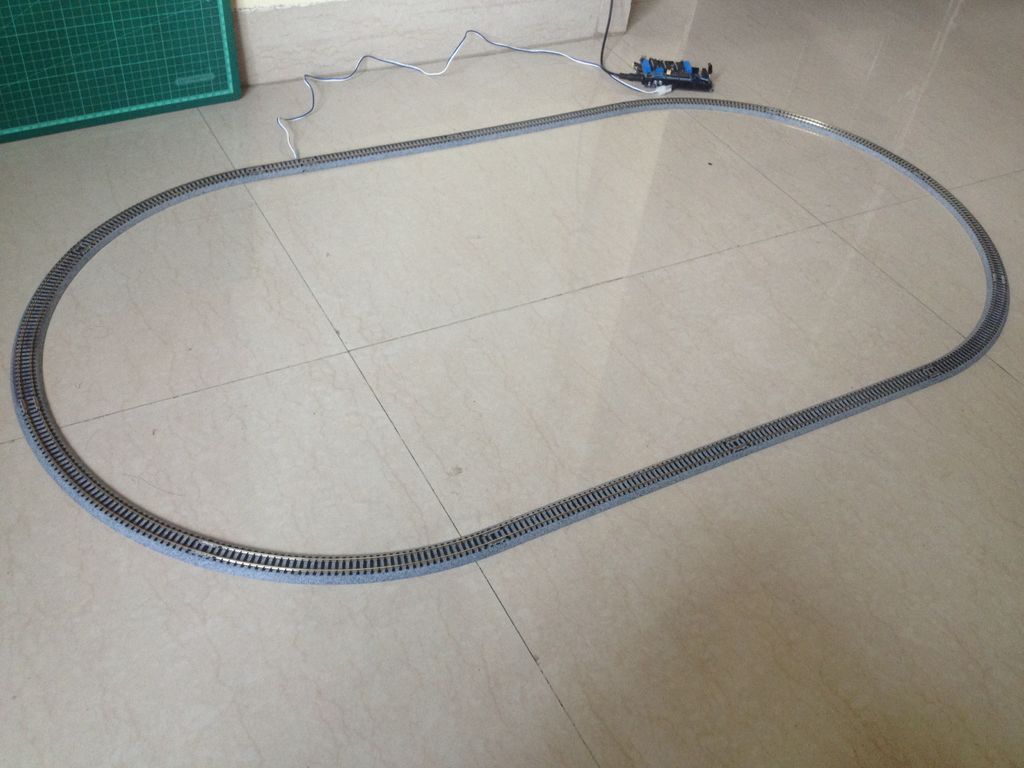

步骤4:制作测试布局
通过一个简单的轨道循环来测试你的设置。

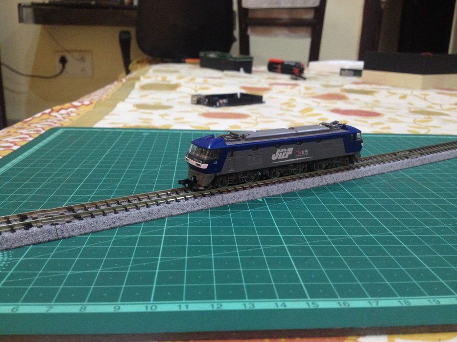

第五步:获取你的机车
这是我从日本购买的Tomix EF210 N级电力机车。它是一个带有两个集装箱车的集合。
步骤6:将其添加到您的测试布局
步骤7:启动设置并启动列车运行!
