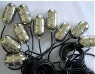

电缆浮球开关1工作原理:
电缆浮球开关是利用微动开关或水银开关做接点零件,当电缆开关以重锤为原点一定角度时,(通常微动开关上扬角度为28°±2°,水银开关上扬角度为10°±2°),开关便会有ON或OFF信号输出。
电缆浮球液位控制器,利用重力与浮力的原理设计而成。主要包括浮漂体,设置在浮漂体内的大容量微型开关和能将开关处于通,断状态的驱动机构,以及与开关相连的三芯电缆。
2应用特点:
电缆采用特种材料,耐油、酸、碱,抗蚀能力优越。
构简单、性能可靠。输出稳定可靠的“通”、“断”开关控制信号,无任何误动作,可靠性高。
安装简捷,调试方便,上下移动定位重块,即可随意调节淮面控制范围。
3仪表接线及安装方法
1KW及1KW以下的单相泵,可将浮动开关直接串联在电路中(图1)。1KW以上的泵,可将浮动开关串联在电控箱的控制电路中(图2)。液位的控制高度是由电缆在液体中的长度及重锤在电缆的位置决定的。
使用棕色和黑色的电线:浮球在下液位时,接点是接通的状态。浮球在上液位时,接点是不通的状态。
使用棕色和蓝色的电线:浮球在上液位时,接点是接通的状态。浮球在下液位时,接点是不通的状态。
未使用的电线必须(予以绝对的绝缘。)浮球液位控制器建议使用电压24V。

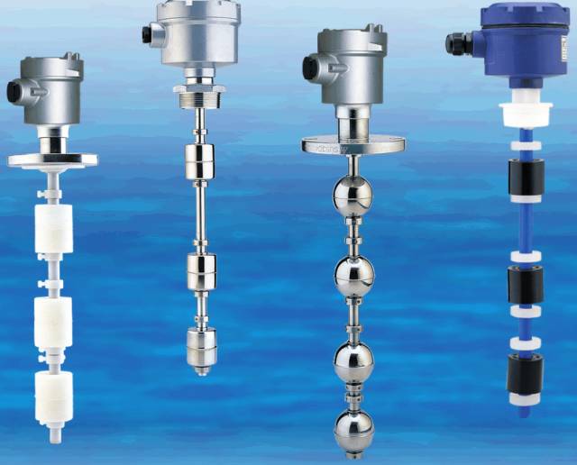

连杆浮求液位开关
1工作原理
连杆浮球液位开关与小型浮球液位开关原理基本相同,在密闭的金属或塑料管内,设置一点或多点的磁簧开关,然后将管子贯穿一个或多个,中空而内部装有环型磁铁的浮球,并利用固定环,控制浮球与磁簧开关在相关位置上,使浮球在一定范围内上下浮动。
利用浮球内的磁铁去吸引磁簧开关的接点,产生开与关的动作,作液位的控制或指示。下图为常闭(NC)及常开(NO)时浮球开关的相关位置
2应用特点
常开和常闭是没有注入液体时的状态。连杆浮球液位开关为定制品,依照被测液体的温度、压力、比重、耐酸碱等特性,选择适合规格的浮球。选购时还需确定接续规格(法兰安装或螺纹安装等),各动作点位置,动作形式(常开或常闭)和总长。
3安装应注意如下几点问题:
1、安装位置应远离进水口,否则开关会因进水口的波动而造成误动作。 (此点也同样适用于其余类型浮球液位开关)2、若开关装置于容器池壁,可加装L型角钢支架。(比较简单的安装方式,一般为螺纹式的浮球液位开关
3、若开关装置于搅拌区域,可安装防波管或防波挡板。(如果使用环境是此种情况,建议先与厂家沟通确定浮球大小和安装螺纹等后再安装防波板)
4、选择管的内径大于浮球直径的法兰连接管。
5、配线时建议使用多蕊电缆。 (此点保证其安全性,一般为室外安装选择,比如电缆式浮球液位开关就是采用多芯电缆,如图:
6、被控制线路负载必须与浮球开关接点容量相匹配。(涉及电压、电流方面)。
7、被测液体的比重必须大于浮球比重。 (如果浮球比重大于液位比重,浮球降会付不起)。
8、浮球的动作点已按客户订货要求在出厂时调整好,请不要随意调整浮球位置。(如果因为位置有点差异,可联系厂家确定是否可以调节,或者在订购前与厂家确定。
