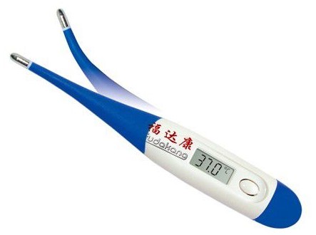

电子体温计由温度传感器,液晶显示器,纽扣电池,专用集成电路及其他电子元器件组成。能快速准确地测量人体体温,与传统的水银玻璃体温计相比,具有读数方便,测量时间短,测量精度高,能记忆并有蜂鸣提示的优点,尤其是电子体温计不含水银,对人体及周围环境无害,特别适合于家庭,医院等场合使用。
电子体温计是利用温度传感器输出电信号,直接输出数字信号或者再将电流信号(模拟信号)转换成能够被内部集成的电路识别的数字信号,然后通过显示器(如液晶、数码管LED矩阵等)显示以数字形式的温度,能记录、读取被测温度的最高值。
电子体温计最核心的元件就是感知温度的NTC温度传感器。传感器的分辨率可达±0.01℃,精确度可达±0.02℃,反应速度《2.8秒,电阻年漂移率≤0.1%(相当于小于0.025℃)。
测量体温时会因为受到测温时间、外界空气、及不同身体部位的影响,而使温度有所偏差。为了得到准确的测温数据,请始终保持一定的测温部位。腋下时,电子体温计应紧贴感温部位;舌下时,电子体温计应紧插于舌根部位。
选购事项:
1、外观检查:电子体温计一般做得小巧美观,表面光洁,无疵点。
2、通电检查:将开关钮置于通位,察看显示标记是否和使用说明书上的一致,断开电源再接,观察是否同样显示正确标记,如果经多次电源通断试验,正确标记显示均相同,并且显示的腋下温度都基本一致,说明该电子体温计的重复性是好的。
3、准确度检查:按下开关接钮,液晶显示器上出现“188.8”标记。将体温表放于舌下1分钟,当“C”标记停止闪烁并有蜂鸣提示音时,显示的读数即为体温,这是口腔体温。反复多测几次,口腔体温应当相同,如果不相同,则该表重复性不好,不能选用。
4、如果电子体温计放于舌下1分钟后,取出“C”标记仍在继续闪烁,则需断掉电子体温计的电源5分钟后再接通电源,重新进行测量。一般情况下,从口中取出体温后,显示不会再闪烁。如果仍断续闪烁,该表定有问题,不能选用。
5、是不是正规厂家生产的,标准二类医疗器械,有没有售后服务,有没有电话地址,等等外包装信息,也可以到相关公司官网上查询。
