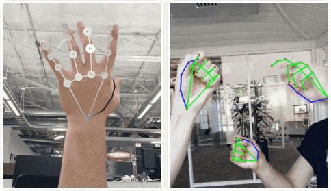

谷歌的研究部门开发了一种新的机器学习模型,可以在轻量智能眼镜中实现高端AR系统中的复杂手势控制,无需额外的体积或者深度感测和运动传感器的成本。
本周,谷歌人工智能团队公布了手掌/手指追踪的最新方法。新方法使用了开源、跨平台的MediaPipe框架,在移动设备上(而不是在云端)即时处理视频,通过机器学习模型映射多达21个手部和手指点。
“我们希望向更广泛的研究和开发团队提供这种手感功能,带来更多创造性案例,刺激新的应用程序和研究途径的产生,”谷歌团队在一篇详博客文章中写道。

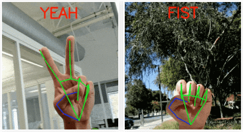

手掌/手指追踪方法实际上把任务划分成为三个机器学习模型。谷歌的研究人员没有使用机器学习模型来识别手掌本身,而是用的手掌检测算法,平均准确率接近96%。

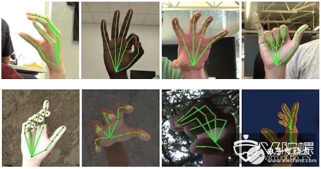

检测到手掌后,另一个机器学习模型识别出了相机视图中手掌的21个关节坐标点。第三种算法通过记录每个手指的手势,与预定义的手势进行匹配,学习模型支持分辨计数和其他各种手势。
换句话说,这种机器学习方法可以直接应用在AndroidiOS设备上,无需专门的运动或深度传感器。谷歌团队还在研发开放源代码方式的模型,以便其他开发人员和研究人员使用。团队的计划也会不断提高机器学习模型的准确性和性能。
