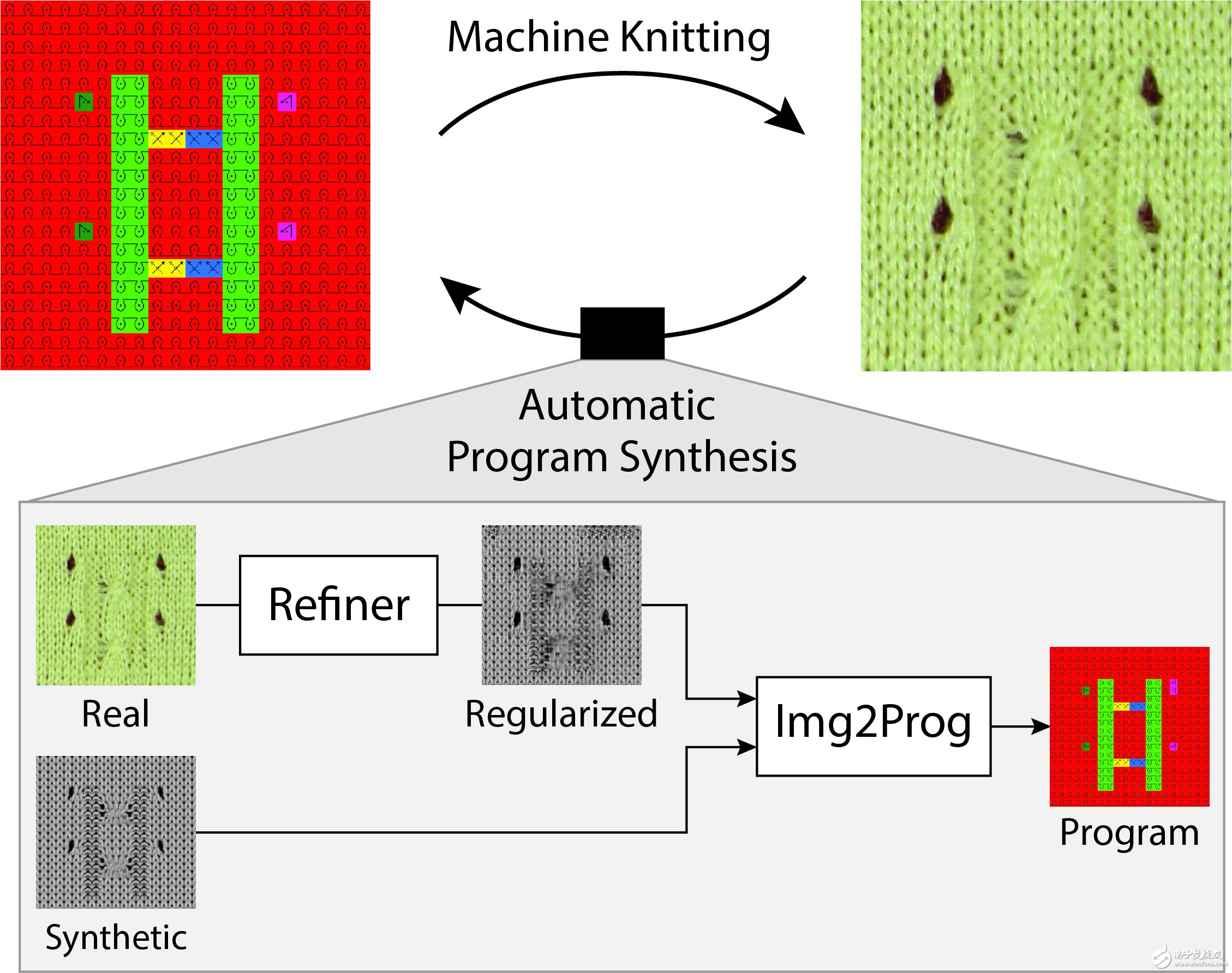

为此研究人员中有了一项新的想法,要使用自动针织机需要大量的专业知识为其「编程」,所以他们想出了用一种方便理解的软件去简化这个流程,即便是没有相关经验的人也能够上传自己的作品。

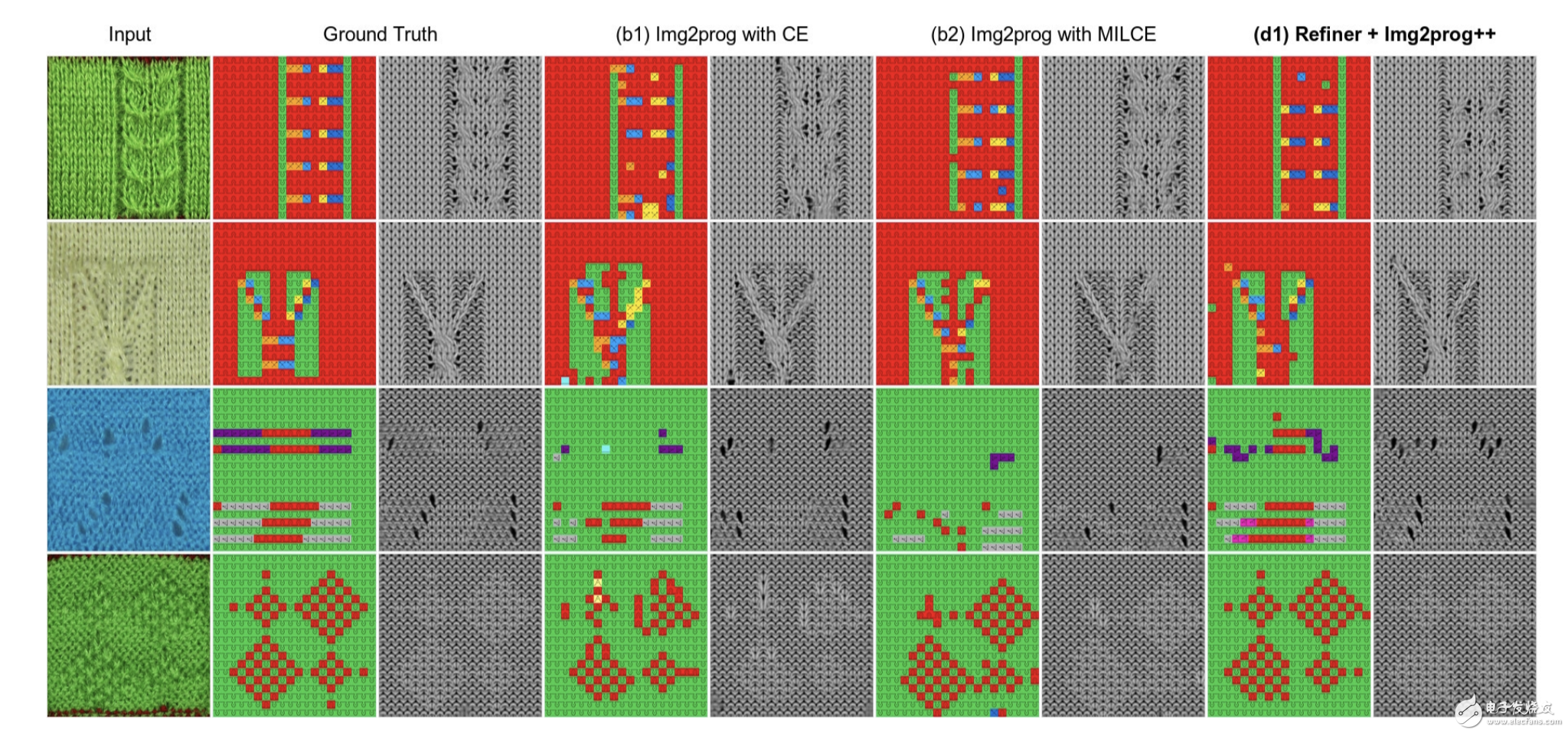

但即便如此这仍然需要大量手动去设置指定图案的织法,而这就是机器学习有趣的地方,通过神经逆编织网络,它可以通过算法去学习针织手法。然后将真实的织法与设计图案相结合,并转换成自动针织机能够识别的指令。你可以将这种模式成为「计算编织」。
不过就如包含补充材料的论文中详细描述的那样,神经网络必须计算两个不同的东西:它必须首先计算所展示的服装的理想表现形式,然后再计算所涉及的针脚。
首先,神经网络被送入两种样本,即作者从头开始编织然后拍摄的针织服装真实照片,然后由他们的软件合成服装图像。合成之后的图片会比真实世界的照片更简洁。
为了将设计图案与真实图案进行融合,AI 其中起到了很大作用。
然后进行 IMG2PROG,就是将图案转换为指令,支持将这种像「混合图层」之后的合称图案导出指令,为了简化过程,程序开发者定义了 17 条基本针织手法的指令标签,而合成图案上会带有这些标签,再通过神经网络与这些标签进行「交叉熵」优化,最后完成机器统计,再输入自动针织机,大功告成。
