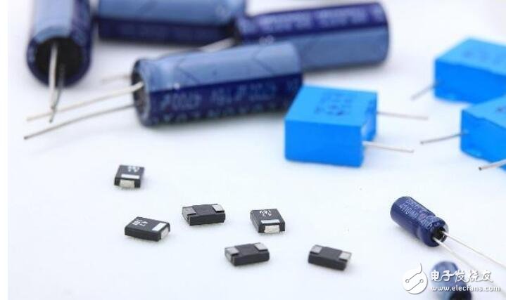

滤波电容器的常见故障是击穿、漏电、开路和容量减小等等,今天就来对滤波电容器进行简单的故障分析。
首先来说击穿和漏电。滤波电容被击穿短路可以引起低压保险丝烧断、整流管或半导体整流元件烧毁等故障。这其中如果是滤波器的输入电容击穿,影响会更大。滤波器的输出电容击穿时,由于有扼流圈或滤波电阻的存在,起着限流的作用,所以损坏整流管的危险性稍小,但过量的电流还是会使扼流圈或滤波电阻过热或烧毀。漏电,会使整流管过荷工作,整流输出电压降低,严重时也可能危及整流管或半导体整流元件。通常用欧姆表测量电容器的断路或短路故障是很有效的,但由于电解电容的型号不同,其漏电电阻数值变化很大,所以用来测量漏电情况是不够准确的,最好的方法还是换一只良好的试一试。
第二个来分析开路或容量减小的故障。滤波器的输入电容有充电至输入交流电压峰值的作用,所以它对整流输出电压的大小很有影响。在一般的半波、全波或桥式整流电路中,当电容开路或容量减少时,整流输出电压就会减低很多,以电视机举例,它很可能出现光暗、光栅幅度小、聚焦不良、影像对比度不足、同步不良或伴音小等情况。
滤波器的输出电容器有开路或容量减小的故障时,对整流输出电压没有明显影响,但由于这时滤波器的滤波效能不好,输出电压的纹波成分很大,于是也会产生种种问题。为了获得较好的重显影像和伴音质量,电视机中的直流工作电压应有较好的滤波。如果因为滤波器出现缺陷而使纹波成分太大时,就会使光栅、影像或伴音出现失真。在低频放大器中,过量的纹波电压会产生交流声。在视频放大器中,过量的纹波电压就出现光栅,这些都不过多介绍了。频率很低的纹波电压虽然不能直接通过高频部分和影像中频放大器,但是它也能在高频部分或影像中频放大器中对信号电压加以调制,从而到达显像管。这时的特点是光栅本身没有这种黑带子,只是在接收到的时候才有。
除了输出滤波电容开路或容量减小能引起低压整流滤波不良之外,其它的故障原因还有很多,比如输入滤波电容开路或容量减小,滤波扼流圈局部短路,整流管和管座之间接触不良等等。这些问题会导致全波整流变成半波整流,纹波电压也会增大,并且其频率由100赫降低到50赫,这时滤波作用就不充分。
当输出电容有开路故障或容量减小时,除了因为输出电压中的纹波成分增大而出现上述的故障现象外,还会产生其它形式的不良影响。例如,输出电容有着去耦合的作用,如果它不起作用,就会使负荷的各个电路之间存在寄生耦合,于是就可能出现伴音干扰影像或自激等现象。并且,这种故障有时还特别容易使水平扫描电路的工作受到影响,从而对光栅产生比上述更严重的影响。其中常见的影响有这两种情况,一个是光栅水平尺寸小,另一个是光栅的水平方向卷边、光暗甚至无光。所以遇到这类故障现象时,如果检查水平扫描电路无故障,并且B+电压也不低,就要注意故障原因是否在于电源部分了。
电解电容的开路故障有三种情况,一种是外壳与底板接触不良,这时将螺母片重新紧一下就可以了。另一种是电解电容的外部出头焊片没固定紧,这时可以重新固定一下。第三种是电解电容内部引出线松动或断裂,这种电容也可以进行修理,只需将外壳拆开,然后将铆钉紧固,或将断裂的引出线重新连接好就可以了。除了上述的常见故障外,低压整流电路的电解电容也可能有爆炸的现象,其原因一般是电路的电压过高,电容器耐压不足,或者整流管碰极、半导体整流元件击穿而低压保险丝的容量又太大等等。
