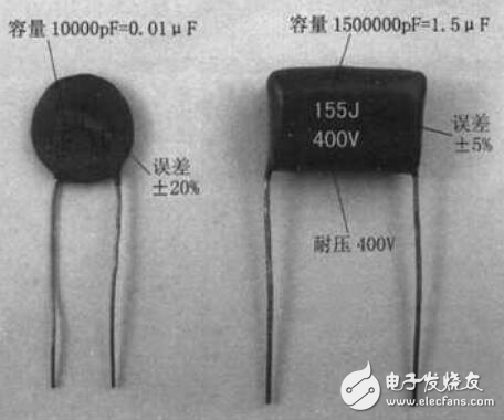

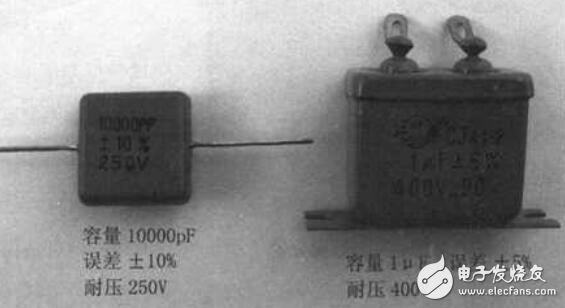

目前,大多数国产电容器都按照下图所示,把产品的标称容量、耐压、误差等级等直接标印在外壳上,称为“直接标志法”。有时还可将单位符号省略,其规定是:容量若用小数点表示,则省略的单位应该是微法(μF);若是整数,则单位是皮法( pF)。而对于几到几千微法的大容量电容器,标印单位不允许省略。另外,若容量是零点零几,常把整数位的“0”省去,例如,某电容器标称容量为“0.01μF”,常标注为“.01μF”。

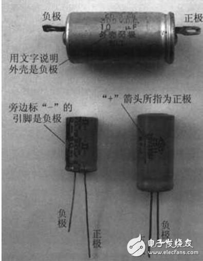

电解电容器作为一种有极性的固定电容器,其外壳除了标明容量和耐压等以外,还采用明显的箭头符号或文字说明来标识清楚引脚的正、负极性,详见下图。
