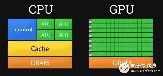

下图是处理器内部结构图:
DRAM即动态随机存取存储器,是常见的系统内存。
Cache存储器:电脑中作高速缓冲存储器,是位于CPU和主存储器DRAM之间,规模较小,但速度很高的存储器。
算术逻辑单元ALU是能实现多组算术运算和逻辑运算的组合逻辑电路。
当需要对大数据bigdata做同样的事情时,GPU更合适,当需要对同一数据做很多事情时,CPU正好合适。
GPU能做什么?关于图形方面的以及大型矩阵运算,如机器学习算法等方面,GPU就能大显身手。
简而言之,CPU擅长统领全局等复杂操作,GPU擅长对大数据进行简单重复操作。CPU是从事复杂脑力劳动的教授,而GPU是进行大量并行计算的体力劳动者。
