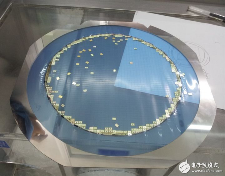

一个晶圆上有成百上千个芯片,在晶圆生产好后要经过测试并把不好的标记上;买裸片的厂家买回未切割的晶圆自己切割、邦定,标记为不好的芯片(die)就会被丢弃;测试过的晶圆的另一个出路是被送去切割并封装,封装好后就是我们看到的带管脚的芯片了,在封装阶段标记为不好的芯片同样会被丢弃。
通常正规的测试流程是很费时的,因此提高了成本,有些晶圆厂会把未经过测试的晶圆卖给需要裸片的厂家,并由后者自己测试,对于后者可以买到较便宜的die,但是买未测试过晶园的厂家通常没有好的测试设备,同时为省钱减少测试项目,致使一些本来在半导体厂不能通过的die用在了最终的产品中,造成产品质量的不稳定。
