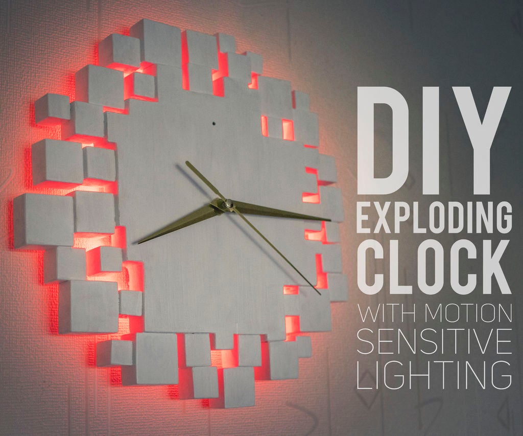

第1步:成品预览
完成挂钟的一些不同角度。

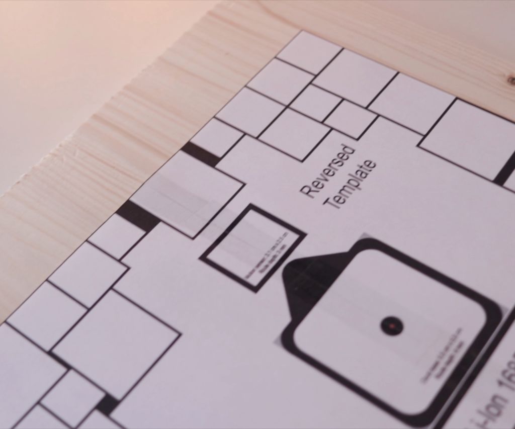

在18mm厚的木板上粘贴我制作的模板(210x210mm)并钻11mm深的孔,以便适合路由器钻头。
模板:https://驱动.google.com/open?id = 1nNJNFDlBY_UOTFV 。..
步骤4:电子邮件的路由点
按照模板上的深度布置电子零件的所有位置。

步骤20:你做到了!
