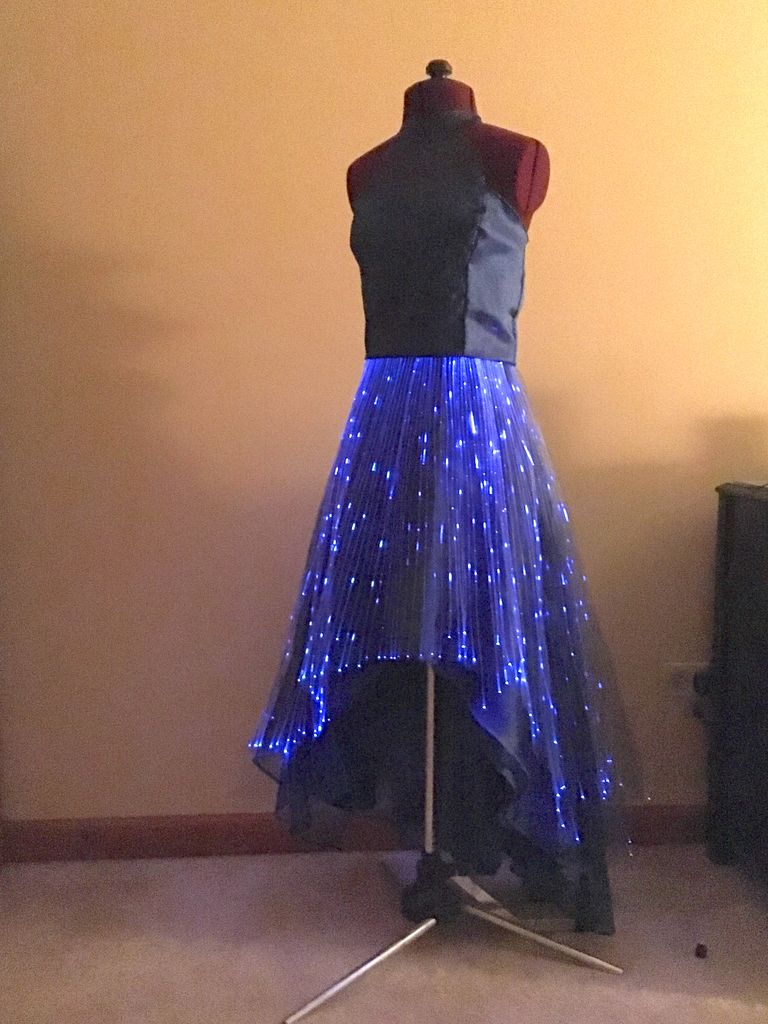

微控制器和LED之间的焊接电源,接地和数据线。我使用Gemma,因为它扁平,重量轻,易于供电。
现在是时候决定你的面料如何在颜色上循环了。如果您要添加任何传感器触发的效果,现在也是焊接这些组件的时候了。我使用了Adafruit的rainbow()NeoPixel函数,你可以在这里找到它。请记住更改顶部的参数以匹配您的数据引脚编号和LED数量。
第9步:打磨纤维

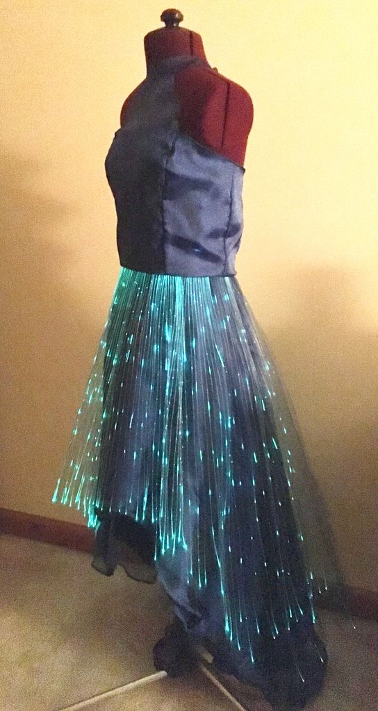

现在为了有趣的部分:从你的身上哄骗更多的光任何你想要的纤维。固定光纤外壳可以让一些光线逃逸。我最成功的两个工具是砂纸和一把开口的剪刀。对于砂纸,您可以选择随机间隔打磨,或者“剥离”距离尖端1-2厘米的端部以逐渐发光。对于剪刀,将它们打开并使用单个刀片重复敲击光纤。我建议在黑暗的房间里打开LED,这样你就可以看到你的进展。
左照片:砂光纤(顶部);未照射的纤维(底部)。
右图:所有纤维都从尖端打磨约2厘米。
步骤10:开机!
我是Gemma的JST电池插件的忠实粉丝。我直接插入一个3.7V 2500mAh的锂电池,它位于连衣裙的后腰带。考虑一下与项目相关的电池的重量,寿命和尺寸。
打开电路板,关灯,看着你的布料闪闪发光!
