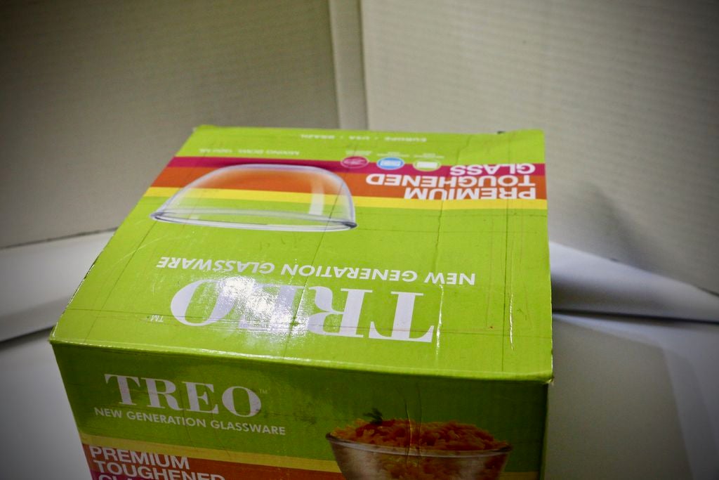

第2步:准备盒子
首先,我们将测量盒子并相应地决定所需的丙烯酸片材的尺寸。
我使用了一个比6英寸大一点的方盒,所以我使用了一个6x6英寸磨砂哑光亚克力板。/p》
我在盒子的顶部标记了玻璃的位置然后将其切割出来。
然后我打印了一个6x6网格并将其粘贴在一块正方形的纸板上这个盒子让它紧紧贴合
然后我就开玩笑了d我想放置这个网格的地方。我决定从顶部到5厘米的深度并使用双面胶带来固定它
现在我们将切割一个泡沫框架,与框架框架的尺寸相同,如图所示,并将粘贴到纸板形成3面,使一面敞开,以便丙烯酸板可以滑入,然后将其喷涂成白色。

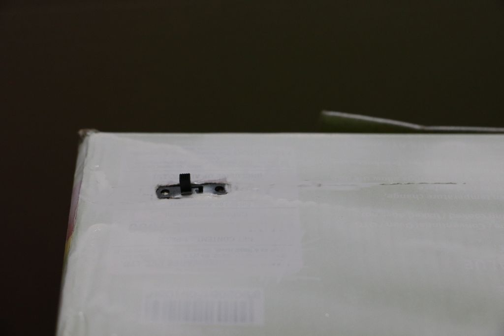

步骤4:电子设备
这部分是最简单的。
WS2811 led有3线我的有红色,白色和绿色
所以要添加开关,我们首先将红线焊接到开关,然后连接到Arduino的跳线(如图所示)
与Arduino的连接如下
红线连接到引脚5v
绿线连接到引脚5
白线是附加到引脚Gnd
