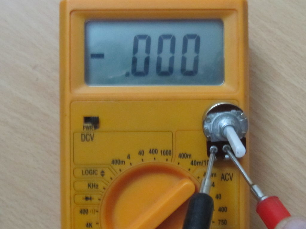

第1步:
转动电位器,您将看到雕刻的电位器的最大电阻值超过它。这里1Mega ohm是该电位计的最大电阻值。

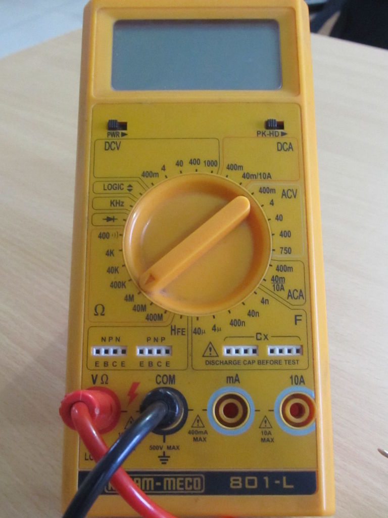

步骤2:与万用表建立连接
万用表探头根据其极性而定。红线接正极,黑线接地面或中性线。

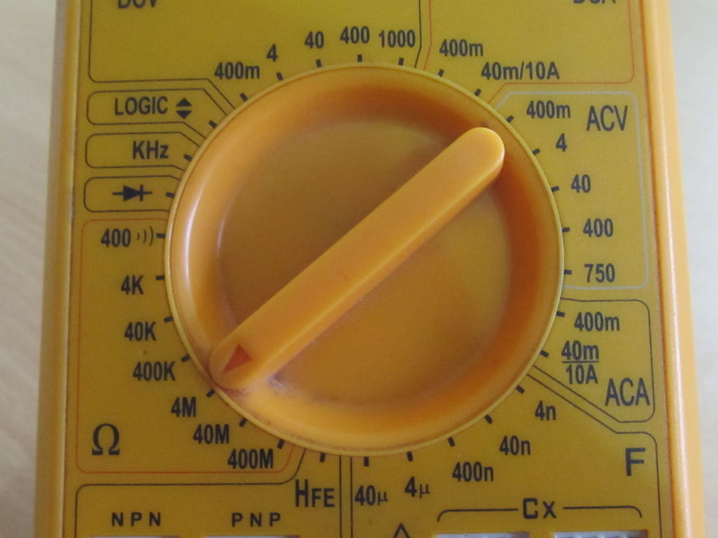

步骤3:调整万用表以测量电阻
在此万用表中,4M欧姆是测量以兆欧为单位的电阻的起始范围。由于我们的电位计为1兆欧姆,因此4M欧姆范围足以测量1兆欧姆。

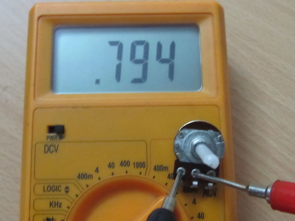

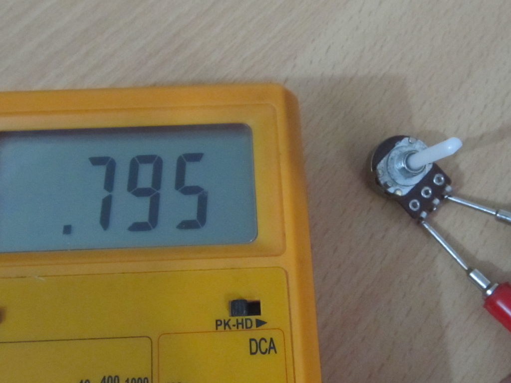

步骤4:在电位计中测量总电阻
通过在两端连接探针,我们可以看到此锅的最大电阻。 .795是该电位计的最大电阻。万用表的测量范围与步骤2中看到的相同。

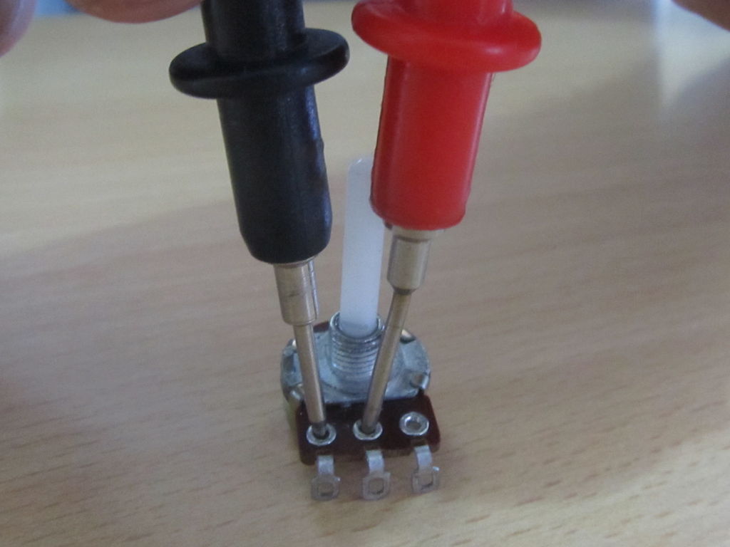

步骤5:将探头连接到电位计的接线片。
正极探头连接到中间凸耳,而负极探头连接到第一凸耳。接线片的位置可以更改,但会影响电阻的变化,即,更改端子会更改电阻的最小和最大点。

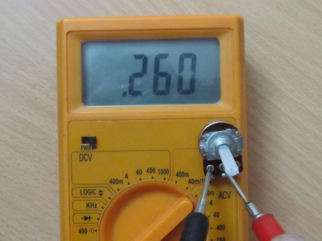

步骤6:最大电阻
将旋钮转到其最大位置,并将探头连接到电位计的端子;数字万用表显示电阻值。
步骤7:改变电阻
将电位器的旋钮逆时针旋转,然后
步骤8:最小电阻
将旋钮旋转到其最小位置电阻也会达到最小值。
