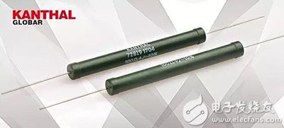

Kanthal
100&200系列轴向引脚电阻
小体积、高峰值功率、高能量脉冲应用场合的绝佳选择
1
SP/AS
陶瓷棒结构固有的特点使电阻天生无感,并且可以保证能量和功率在电阻整体均匀一致的传输,不存在膜式电阻和线绕电阻的路径缺陷。这是一款稳定可靠的陶瓷电阻,同时为了满足更多客户的需求,我们提供SP及AS两种陶瓷材料选择:SP系列及AS系列。SP系列采用耐高温材料,允许持续工作的最高温度可达350℃;AS适用于高能量及高压脉冲应用。本系列产品已经被广泛应用于电容充放电,高压电源等场合。

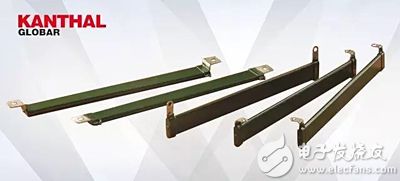

500系列无感陶瓷平板电阻
高性价比,节省空间的最佳方案
2
AS/SP
500系列无感陶瓷平板电阻拥有陶瓷板设计固有的无感和高稳定性,优秀的脉冲和过载能力。小体积,大功率,细长外形更节省空间。最高工作温度可达230℃。适用于高压电源开关电容器充/放电,脉冲测试设备,雷达/广播传送设备,激光/成像设备等。AS型产品的最大峰值能量为11KJ,SP型的最大额定功率为150W,可以任意组合达到更高的能量负荷和额定功耗。

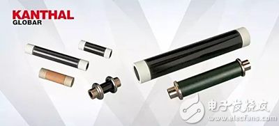

Kanthal
800&100系列管状电阻器
拥有优秀的高功率和高能脉冲特性的管状电阻器
3
SP/AS/A
800&1000系列管状陶瓷电阻提供最高1000W的额定功率和最高165KV的峰值。尤其是其最高164KJ的脉冲负载能力,是目前世界范围内单只电阻耐受能量冠军。我们提供的安装配件非常方便用户成套组装成需要的功率和能量级别。典型的应用场合包括电机驱动,高频电路RF仿真电路,负载箱,变压器保护,谐波滤光器,脉冲设备,X光设备,高压电源等。
