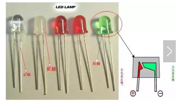

一、普通二极管有色端标识一极为负极;
二、发光二极管长脚为正,短脚为负。如果脚一样长,发光二极管里面的大点是负极,小的是正极。有的发光二极管带有一个小平面,靠近小平面的一根引线为负极。
万用表中:红笔接“+”,黑笔接“-”;在测发光二极管时,低阻挡测不出来,可用RX10K档测,两表笔接触二极管的两级。如果电阻较小,黑表笔所接的是正极,电阻较大,黑表笔所接的是负极。发光二极管,若与TTL组件相连使用时,一般需串接一个470R的降压电阻,以防器件的损坏。

印制板中通过PCB板上丝印来判别二极管方向的方法总结如下:
通常情况下:
1、有缺口的一端为负极;
2、有横杠的一端为负极;
3、有白色双杠的一端为负极;
4、三角形箭头方向的一端为负极;
5、插件二极管丝印小圆一端是负极,大圆是正极。
在立式焊接的情况下原件本体在正极圈里
6、插件发光二极管方孔为第一脚为正极。
