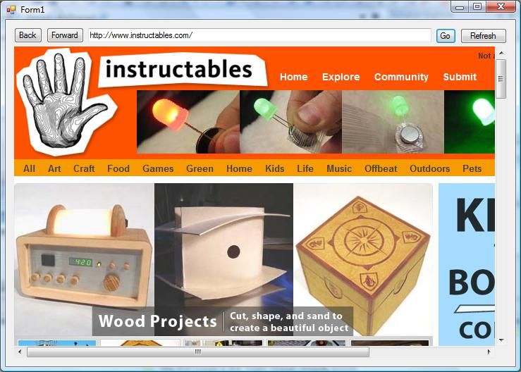

步骤1:创建项目
如何在VB.NET中创建简单的Web浏览器应用程序
创建一个新的Windows窗体项目,并将其称为Web浏览器。调整窗体的大小以适应您的喜好。
步骤2:添加控件并更改属性
从工具箱,将TextBox,WebBrowser和A Button拖到窗体上。像放置在图片中一样放置它们。然后,编辑TextBox和WebBrowser的 Anchor 属性,以便选中灰色方形周围的所有框(在编辑anchor属性时显示),这将允许控件在出现时“拉伸”窗体被调整大小。对Button进行相同的操作,但仅将其设置为“ Top,Right”。
还将Form1的 Text 属性更改为Web Browser,或类似的操作来更改标题栏。 》
步骤3:代码!
双击Button1,然后将以下代码添加到编辑器中的“ Private Sub”之后行和“结束子”行之前
WebBrowser1.Navigate(TextBox1.Text)此代码仅告诉程序:
当有人单击 Button1 时,获取 WebBrowser 到 Navigate 导航至 TextBox1
中的所有内容!您具有运行正常的Web浏览器。单击播放按钮进行测试。

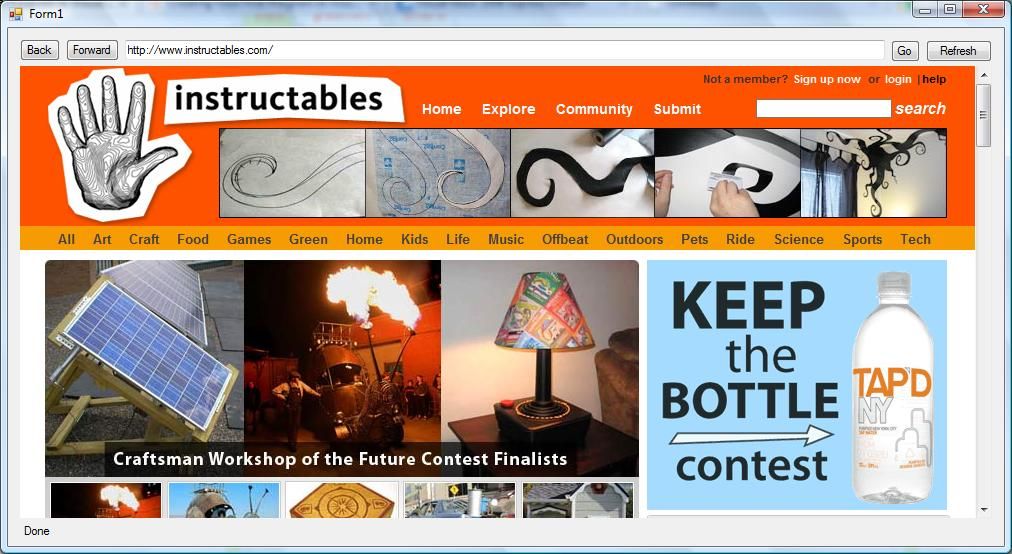

步骤5:地址栏
目前,所有地址栏的作用是显示您键入的页面,如果单击链接,则更改不会反映在地址栏中。要解决此问题,我们需要添加更多代码
回到设计视图,单击“ Form 1.vb(设计)”,然后双击WebBrowser控件。它将切换回代码视图,但是那里将有更多代码,请注意它显示为“ WebBrowser1_DocumentCompleted”,这是我们想要的代码,因此我们无需在此处进行任何更改,但是有一个空白在End Sub语句之前的那一行下面,我们要在其中添加一些代码。在其中输入以下内容
TextBox1.Text = WebBrowser1.Url.ToString
,这告诉程序一旦 WebBrowser1_DocumentCompleted ,我们应将 TextBox1.Text 更改为 WebBrowser1 .URL 。之所以有ToString,是因为默认情况下,Web浏览器的URL属性与我们的文本框所需的数据类型(字符串)不同。 ToString将URL写入TextBox的字符串。
第6步:操作按钮
切换回设计视图,并将3个新按钮拖动到表单上并放置它们。更改每个的Text属性:Button2 =后退,Button3 =前进,Button4 =刷新。如果将它们放置得像我的一样,则将“刷新”的锚点属性调整为“顶部”,“右键”
双击“后退”按钮,然后键入以下代码。
WebBrowser1.GoBack()返回设计,双击“前进”并键入
WebBrowser1.GoForward()
“设计”视图,然后双击以刷新。
WebBrowser1.Refresh()
测试浏览器,然后尝试新功能。
步骤7:状态栏
回到设计视图,添加标签,将“文本”更改为“正在加载。..”(不带引号)
现在,单击Form1.vb选项卡进入代码视图。找到WebBrowser1_DocumentCompleted条目,然后在您之前放置的代码下方键入
Label1.Text = “Done”
现在,单击上方代码显示DocumentCompleted的位置。将鼠标移至两个下拉框所在的位置。选择第二个(表示DocumentCompleted的那个),然后选择“导航”。然后,将出现一些新代码-键入
Label1.Text = “Loading”,这只会在页面加载时提供指示。
此外,您可能需要设置标签的anchor属性。
