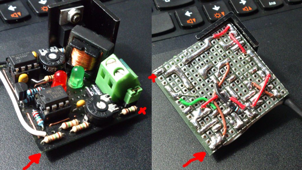

步骤1:简介
电容器充电器旨在为小型电容器组充电,它围绕555芯片构建,因此它可以在5至16伏的输入范围和60至400伏的充电电压下工作。我将其设计为可在12伏特下工作,因为这是该范围内最常见的电压。在该电压下,电流消耗约为2至4安培。
它具有一个带有可调分压器的比较器,这意味着您可以通过调节电位计来设置触发,以便比较器可以在电容器达到所需电压时停止电路,并通过2个LED进行指示。
此设计基于Uzzors2k的设计,但有一些区别:
1-我的设计使用了不同的555配置(占空比为50%,电位器来调整频率)
这样做是为了获得最佳工作频率。
2- 我的设计使用的是变压器,而不是电感器
这可以避免过电压,如果您在没有电容器负载的情况下运行Uzzors2k的电路,则可能会损坏电路。原边的低电感有助于降低电压峰值,如果电容器突然断开,则电路在此后仍应工作。
3-我提供了一个2N3904晶体管,该晶体管由比较器控制。我还添加了一个红色LED。
它将控制流入555引脚4和8的电流,根据比较器将其打开或关闭。据我所知,这并不是必须的,您可以使用一个从Vcc到该引脚的电阻将输出直接连接到引脚4,以保持其导通。红色LED与绿色LED一起工作,我安装了它来检查晶体管基极的状态。

第3步:工作原理
电容器充电器的制作教程
如果您熟悉高压,您会知道555是一款非常有用的IC,它可以产生一系列直流脉冲t o馈入MOSFET或晶体管,以增加这些脉冲中的电流以驱动变压器并提高电压。该电路可以做到这一点,但它还具有一个LM311比较器,当电容器组中达到某个电压时,该比较器将停止充电操作。
顾名思义,比较器将固定电压(也称为参考电压)与可变电压(在这种情况下为电容器的电压)进行比较。显然,如果我们将400V直接馈入比较器中,它将立即被破坏,这就是为什么我们需要使用分压器的原因,该分压器基本上是两个串联的电阻,顶部的电势和电阻的值将决定之间的电压。假设没有输出电流,则这两个电阻都与我们的情况相同。如果该电压高于参考电压,充电器将停止。 LM311有点特殊,因为输出只能吸收电流,但这不是问题,因为我们可以在Vcc到输出之间使用一个2.2k电阻来确保为高电平,直到LM311吸收来自它的电流为止,从而产生一个低。
您具有下面的示意图,您可以开始在其位置安装所有东西。

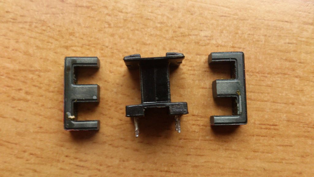

要做到这一点,我们将使用CFL灯泡中的变压器,相对于我过去收集的所有变压器而言,这是中等大小。为了重绕,我们首先需要将其拆开,方法是去除铁氧体磁芯周围的粘合剂,然后用打火机将其均匀加热,直到用于保持零件连接在一起的胶融化为止,然后可以提取核心的两个“ E”部分。不要呼吸烟气,因为用来将其固定在一起的胶水通常是廉价的中国东西,由谁知道呢。..
接下来,我们拿出铜线,剪掉一端并从中拉出。直到完全解决为止,理论上该线可以重复使用,但是许多变压器都浸在这种胶水或树脂中,对线进行涂覆,使其难以再次使用。
一旦我们有了芯的塑料部分和两个“ E”部分,就可以开始缠绕了,建议先清洗它们以清除残留物,因为芯非常脆弱,请不要掉下芯它可能会破裂。

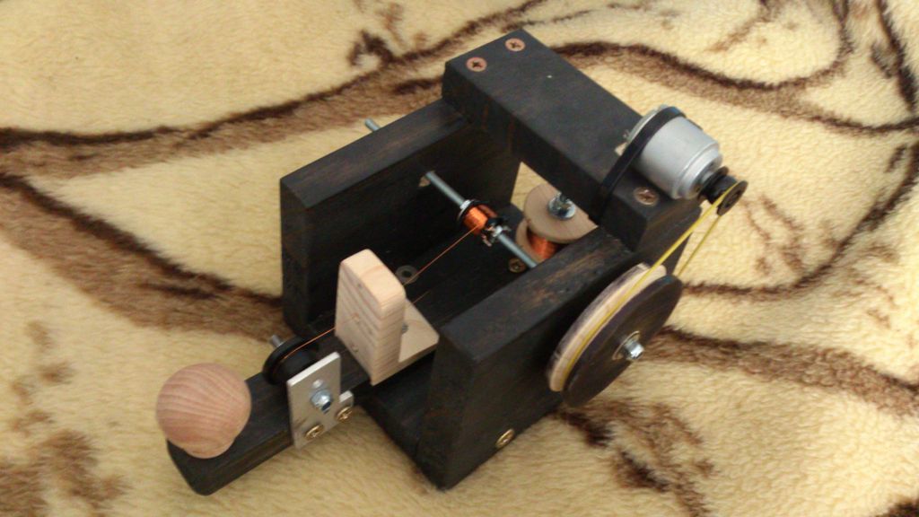

我从PSU环形线圈上绕了10到20匝约0.5毫米的铜线,这将是主要的。匝数越大,电感越大,因此电流和频率就越小,以使其不超出饱和范围。更少的匝数意味着更少的频率,但是需要更高的电流,初级线圈匝数过多可能会因感应突跳而损坏MOSFET。
对于次级线圈,我通常使用约0.3mm的导线将变压器的其余部分缠绕至其体积的2/3。
厚度不是关键点,但初级线圈必须始终比次级线圈要厚,并且要足够厚,以使电流流过时不会过热。次级线圈不能太薄,否则可能会起弧,如果我们使用太多匝数,电流将太低而无法以可接受的速率为电容器充电。
