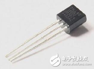

数字温湿度传感器:就是能把温度物理量和湿度物理量,通过温、湿度敏感元件和相应电路转换成方便计算机、plc、智能仪表等数据采集设备直接读取得数字量的传感器。
数字温度传感器有哪些型号
数字温度传感器常见型号分别是HIH-3602、HIH-3605、HIH-3610型、HM1500、HM1520、HF3223、HTF3223型、SHT11、SHT15型。
