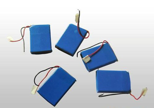

2. 锂离子电池(Li-Ion)
锂离子电池是目前应用最为广泛的锂电池,它根据不同的电子产品的要求可以做成扁平长方形、圆柱形、长方形及扣式,并且有由几个电池串联在一起组成的电池组。
锂离子电池的额定电压为3.6V(有的产品为3.7V)。充满电时的终止充电电压与电池阳极材料有关:阳极材料为石墨的4.2V;阳极材料为焦炭的4.1V。不同阳极材料的内阻也不同,焦炭阳极的内阻略大,其放电曲线也略有差别,如图1所示。一般称为4.1V锂离子电池及4.2V锂离子电池。锂离子电池的终止放电电压为2.5V~2.75V(电池厂给出工作电压范围或给出终止放电电压,各参数略有不同)。低于终止放电电压继续放电称为过放,过放对电池会有损害。
锂离子电池不适合用作大电流放电,过大电流放电时会降低放电时间(内部会产生较高的温度而损耗能量)。因此电池生产工厂给出最大放电电流,在使用中应小于最大放电电流。
