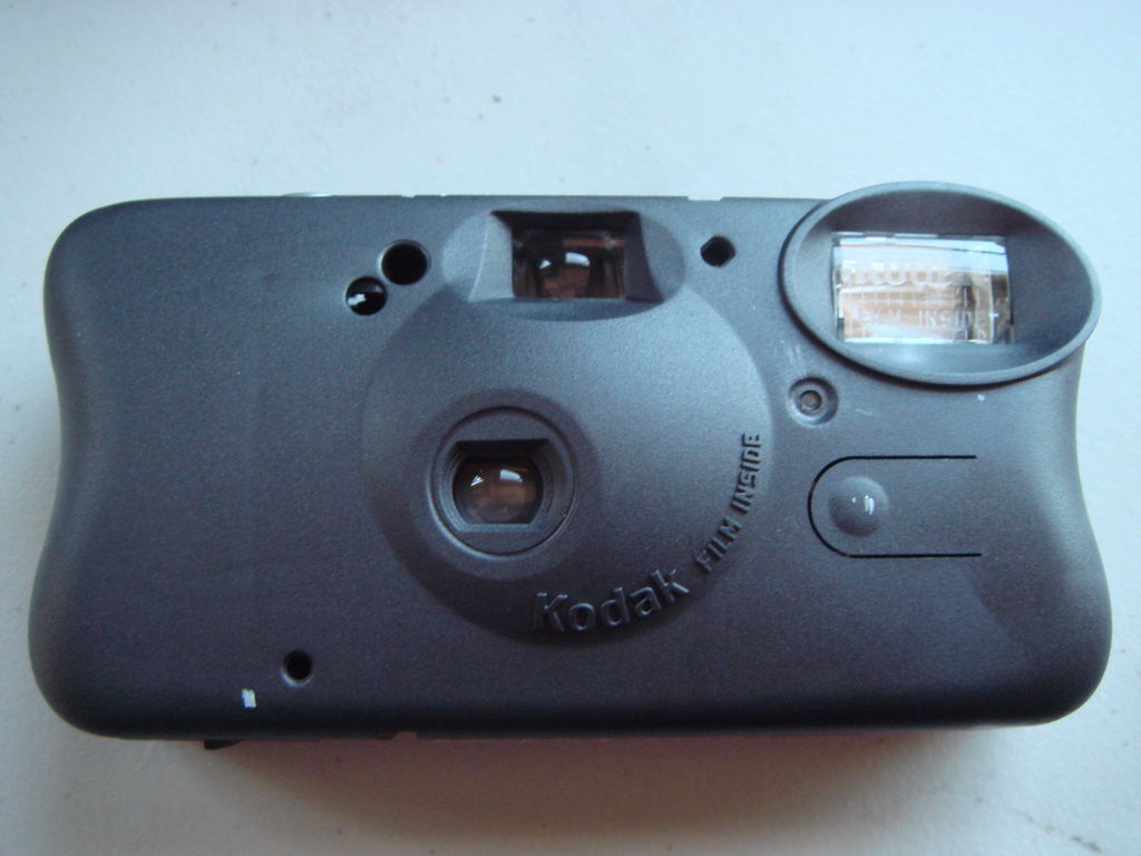

在卸下相机外壳之前,请使用闪光灯拍照以确保电容器完全放电。相机中没有胶卷(因此无法拍摄照片),然后给闪光灯充电,然后将相机底部向下撞击在坚硬的平坦表面上,该力应足以使快门跳闸,然后应将其关闭

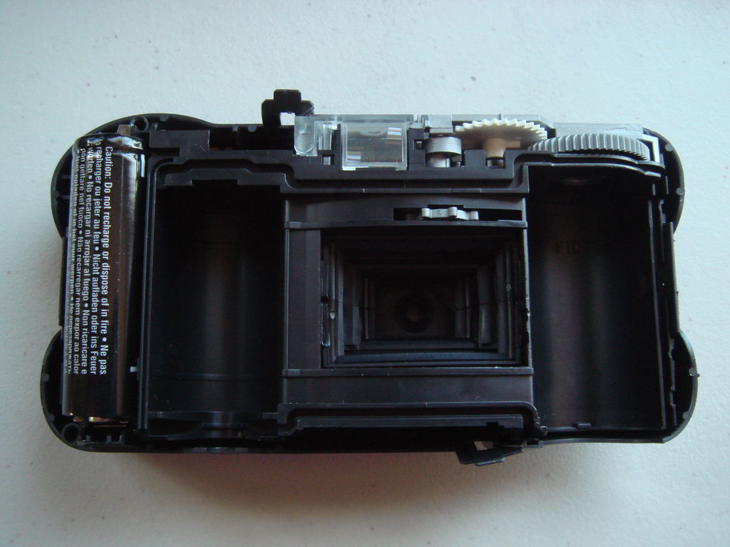

下一步是拆开相机。我们必须假装自己是相机的朋友,这样她才不会被吓到并在有机会的情况下报警。收获器官。对话应该是这样的:
(第1张图片)
我:为什么,柯达夫人您su穿着这些衣服真的很保暖。
夫人。柯达:嗯,这里有点热。
我:没有理由感到不舒服。我帮你脱掉他们。
夫人。柯达(害羞地):我不知道,我丈夫很快就要回家了。
我:那24张胶卷的胶卷是什么?我敢打赌,他从来没有适当地使您高兴过……让我猜,当您向他展示自己时,他只是坐在您的内部。结果太太柯达(得罪):嘿!
我(诱人的自信):宝贝,让比利告诉你应该如何握住相机。
(第二张图片)
我:没有所有那些不舒服的衣服,你不会感觉好些。
夫人。柯达:(脸红)
我:(掏出螺丝起子,含蓄地微笑)
太太。柯达:平头机是干什么用的?
我:它将乳液洗在皮肤上,否则会再次弄软管。
夫人。柯达:嗯? ……啊! hrmfffff 。..。 gurgle gurgle

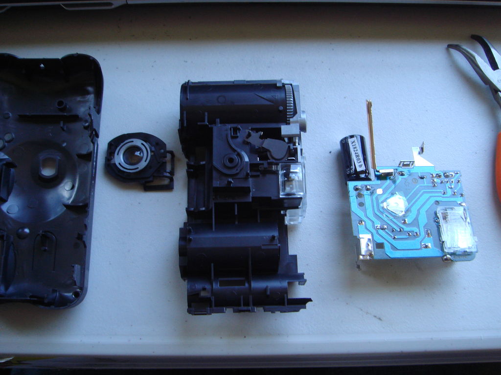

(第三张图片)
我:* Rips Kodaks夫人冒出来*

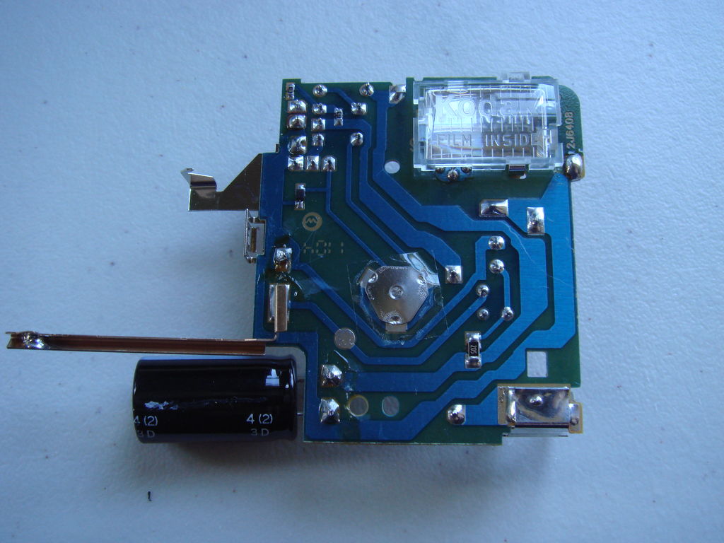

从相机的保护罩中取出电路板

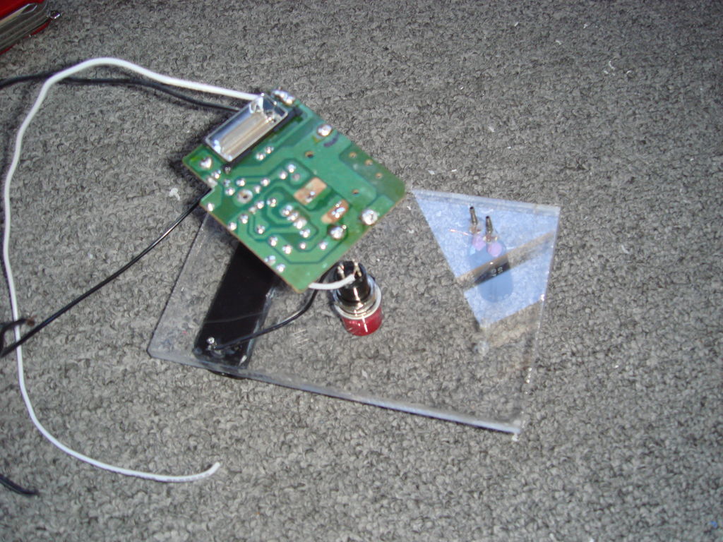

第3步:修改电路和组装板
要检查电容器是否已完全放电,请:用旧的螺丝刀在电容器两根引线之间的间隙上搭桥。
解开电容器和电池的焊锡

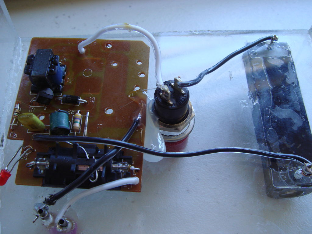

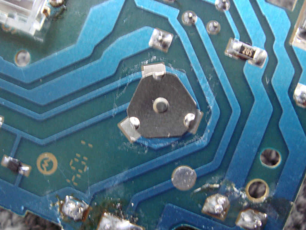

提示:使用两种不同颜色的电线将帮助您记住极性 《现在,电路板上应该有四个空连接,两个用于电池,两个用于电容器。将一英尺长的电线焊接到每个空孔中。最后,将闪光灯充电按钮/开关设置为常闭而不是常开(图4)。

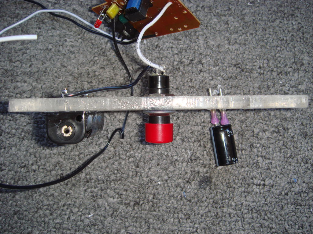

按钮开关,电池座和注射器头都将位于板的顶部,而电路和电线连接将位于板的顶部。

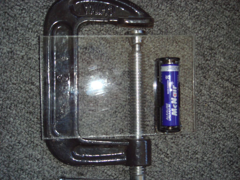

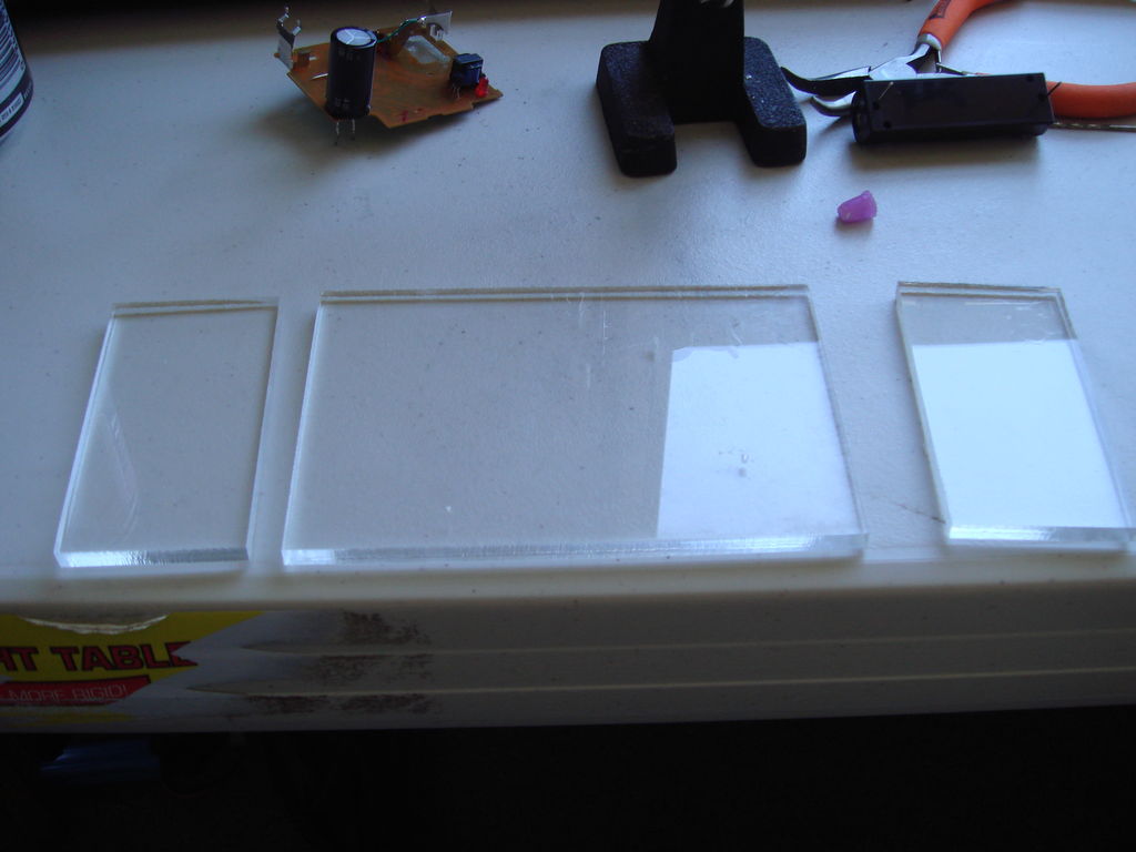

在对丙烯酸(塑料,木材,w/e)片进行钻孔之前,请在电路板的顶部和底部布置不同的组件,以确保所有组件都适合。找到适合所有部件的方向后,在板上钻个孔,然后连接组件。
使用热胶将注射器的针头和电池连接器(按钮上有螺母上的螺钉)密封到位。

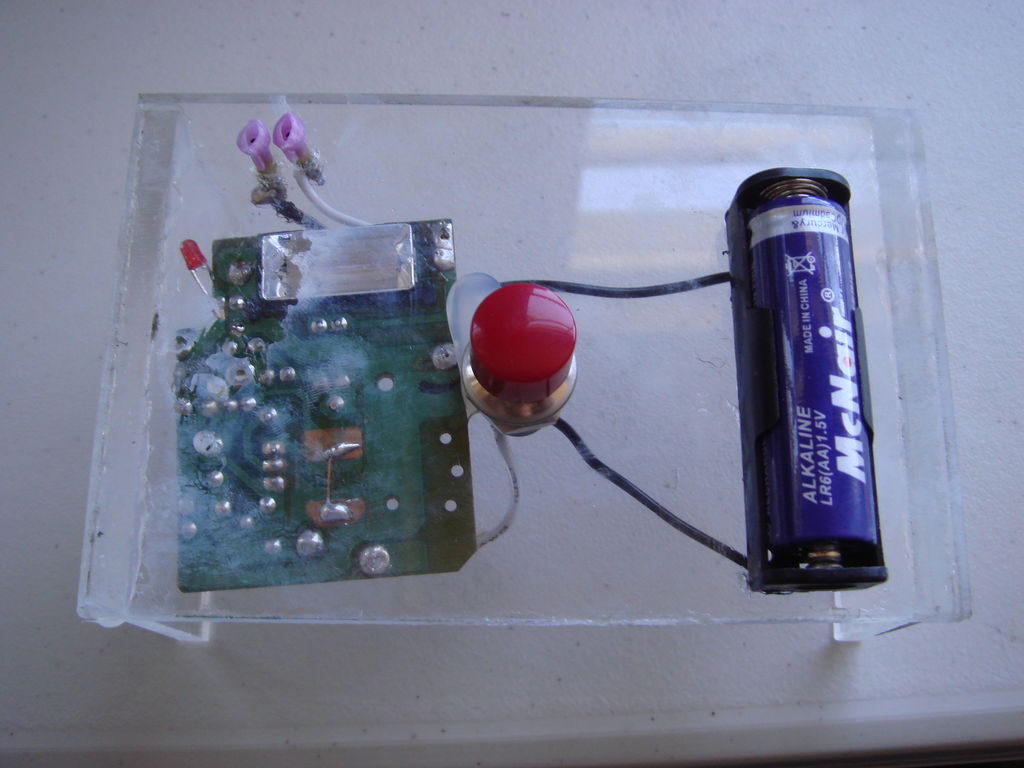

第4步:建立连接并添加支腿
图片比我的图片有更多帮助书面说明
电线连接:
(电路板电池电线)
1。将正极电路板的电池导线焊接到按钮开关的一根引线上,然后将按钮开关上的铅焊到电池座的正极端子上。
2。将负极电路板电池导线直接焊接到电池座的负极端子上。
(电容器接线)
1。将负极电路板电容器导线连接到注射器末端之一,而将正极电路板电容器导线连接到另一根注射器。
(腿)
1。在某些腿上粘上胶。我使用了超级胶水和热胶水的组合。
(额外)

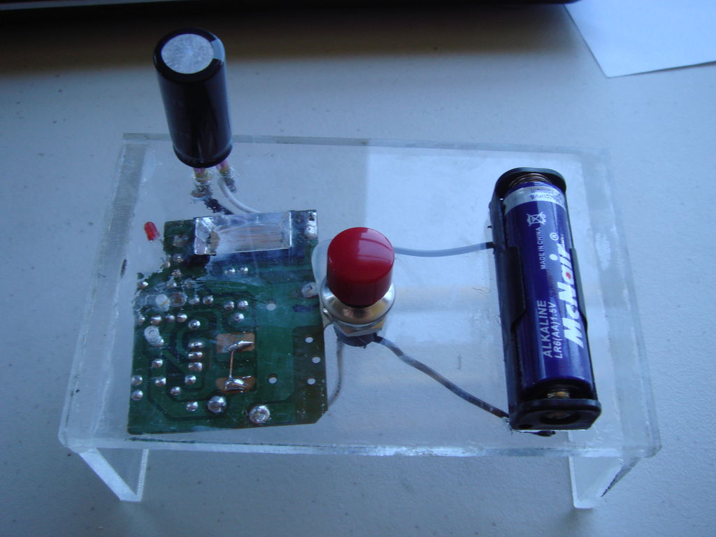

1。大多数一次性相机电路都有LED指示闪光灯何时充满电。弯曲(或重新布线)LED,以便在为电容器充电时对您可见。
步骤5:使用

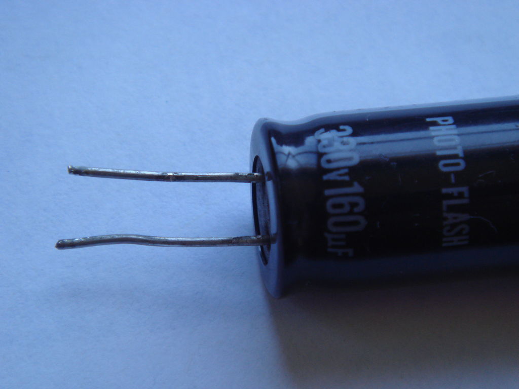

(检查并确认已放电!)弄平电容器上先前未从电路板上焊接的引线。将导线向下修剪至约1.5厘米并弯曲,以便将其轻松插入注射器针尖中。
将电池插入充电器,即可使用。
(正在充电)
1。将完全放电的330v闪光灯电容器插入注射器针头。确保电容器与充电器极性正确对齐。
2。按住按钮直到LED点亮。结果3。卸下电容器。
