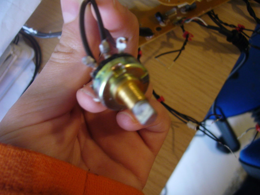

3)一个100k的电位计(我在一个旧收音机中发现了我的)

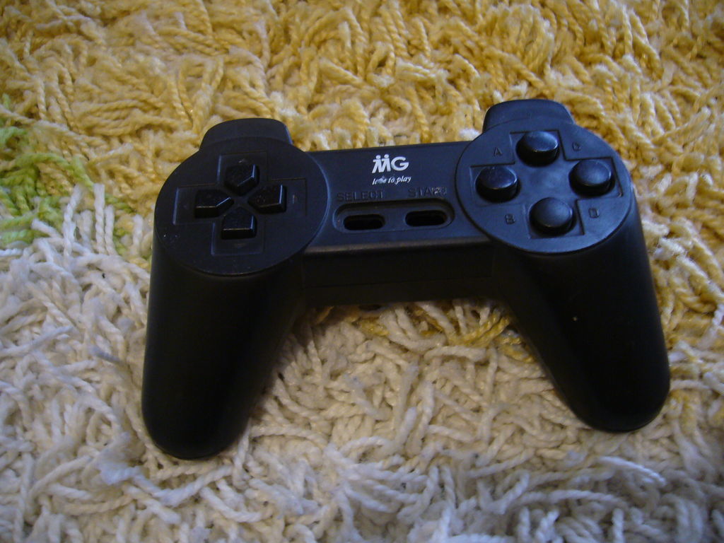

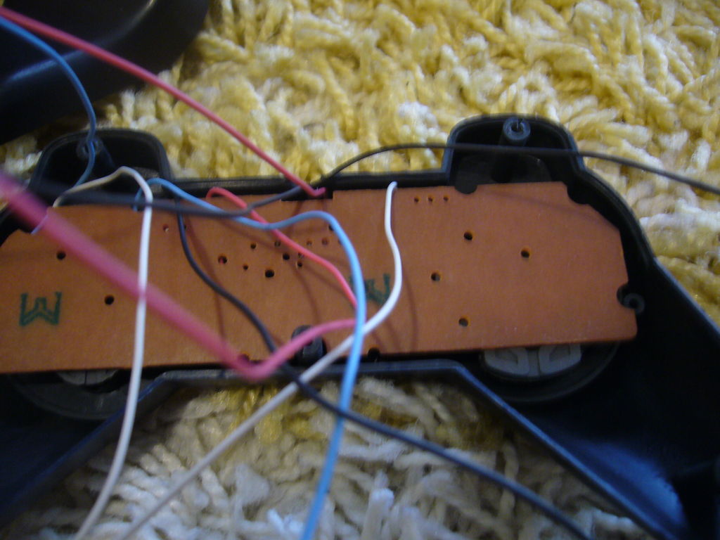

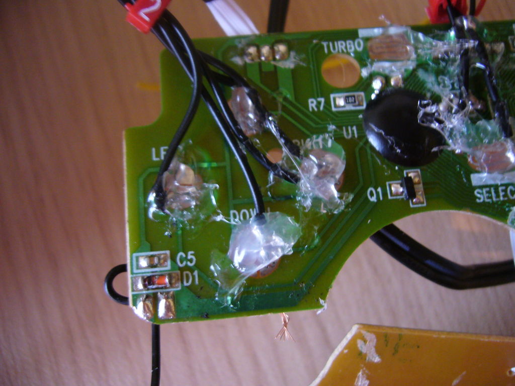

步骤2:拆开游戏控制器

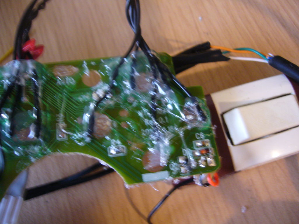

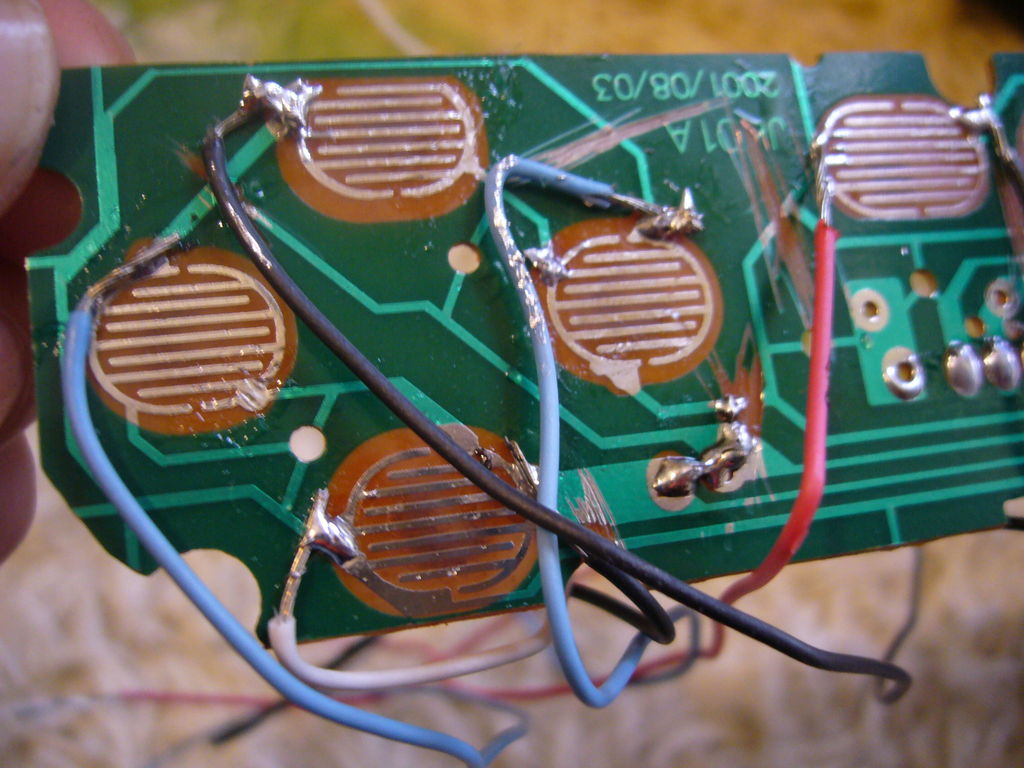

使用小螺丝刀拆下控制器,然后将其拆下电路脱开

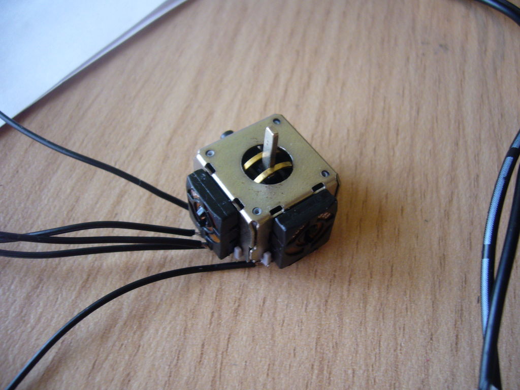

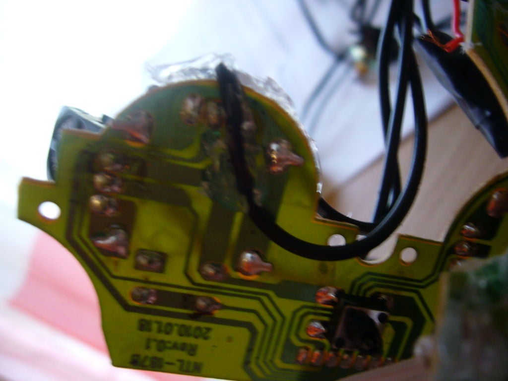

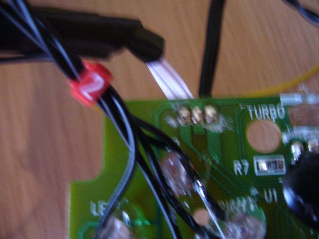

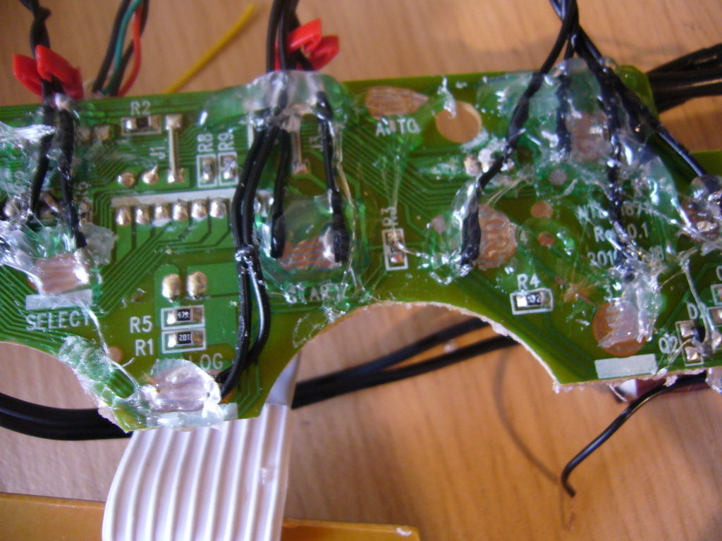

第3步:焊接导线
现在我们必须焊接并拆焊一些电线
参见图片:

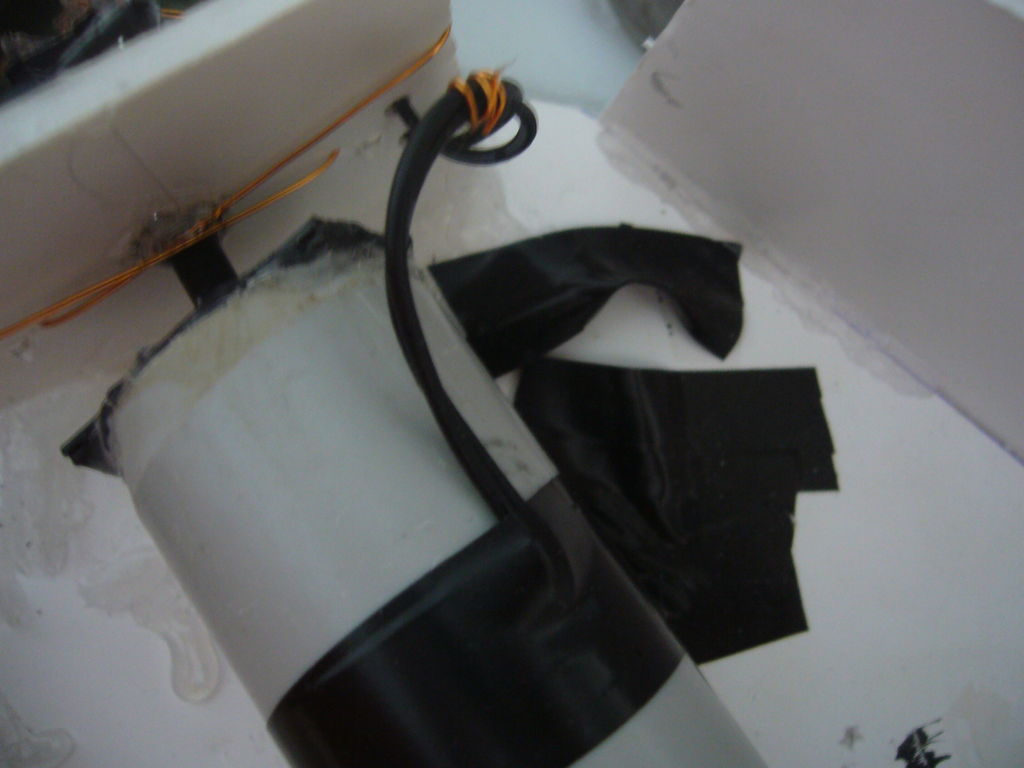

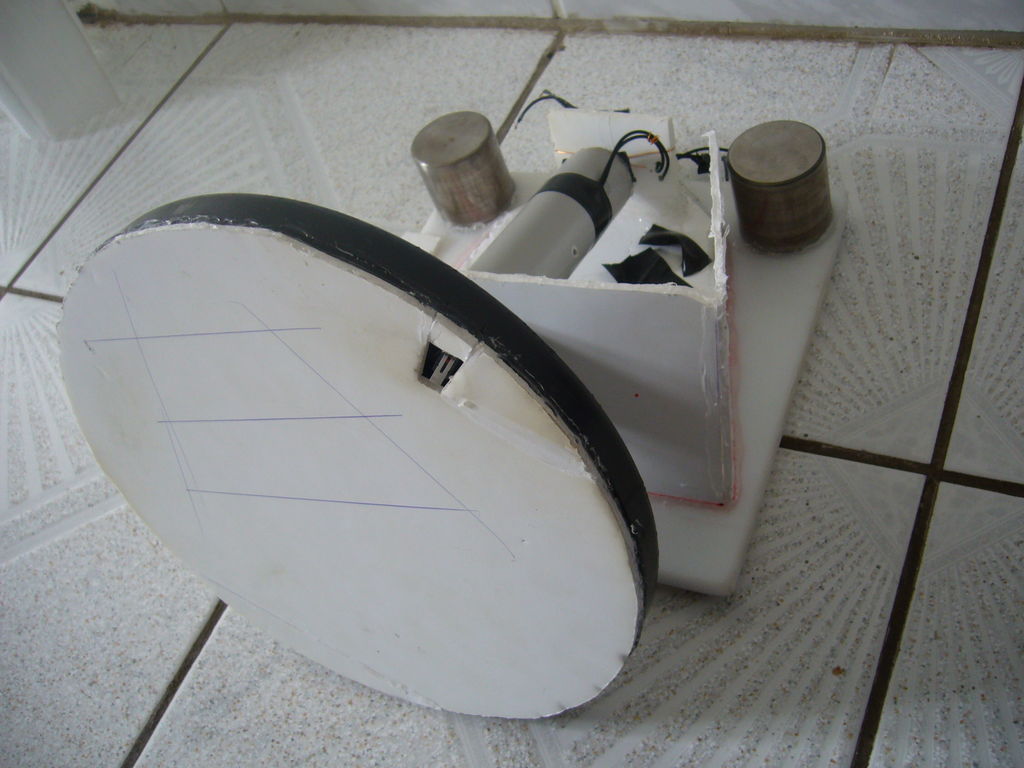

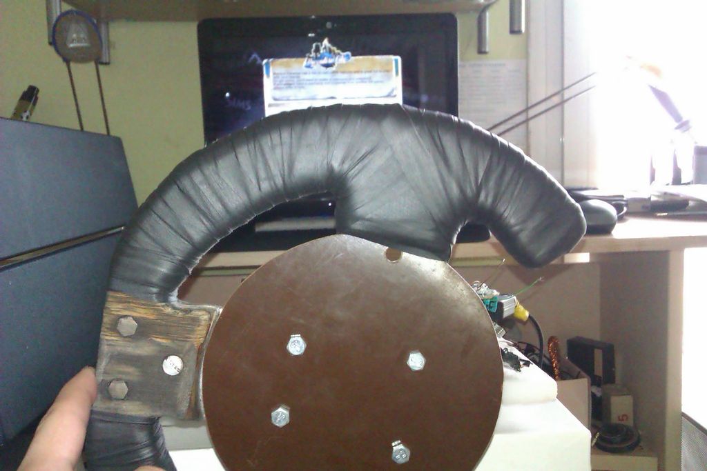

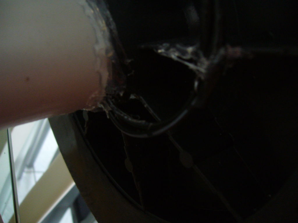

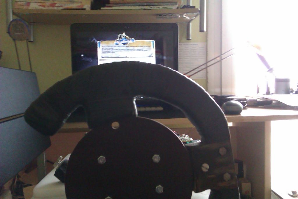

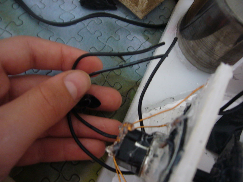

步骤4:制作方向盘
在pvc管道上钻一个孔,以使两根电线从方向盘支座延伸到焊缝上的夹层。
然后将pvc粘在方向盘上
在pvc的另一侧,放上一块坚硬的塑料,并在电位计上钻一个孔
第5步:底座
取一小块木材并用超级胶将电位器粘合
比将木屑将其用胶超级粘合到底座
最后将电位器端粘合到pvc管道端

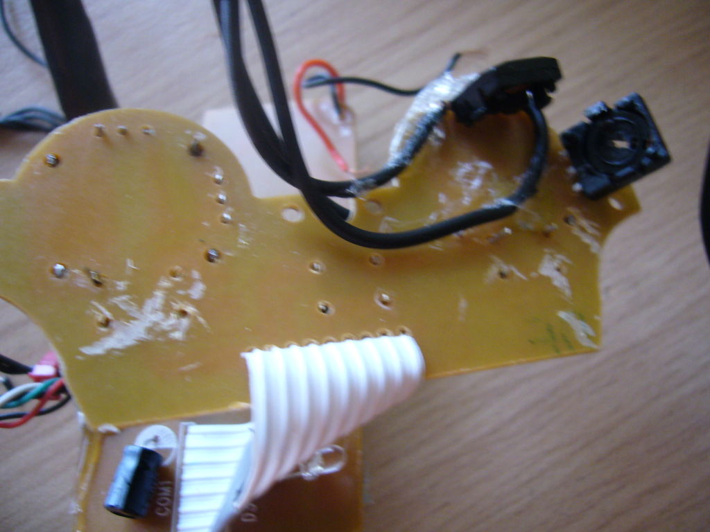

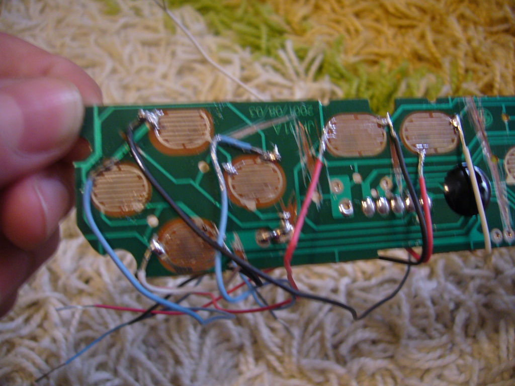

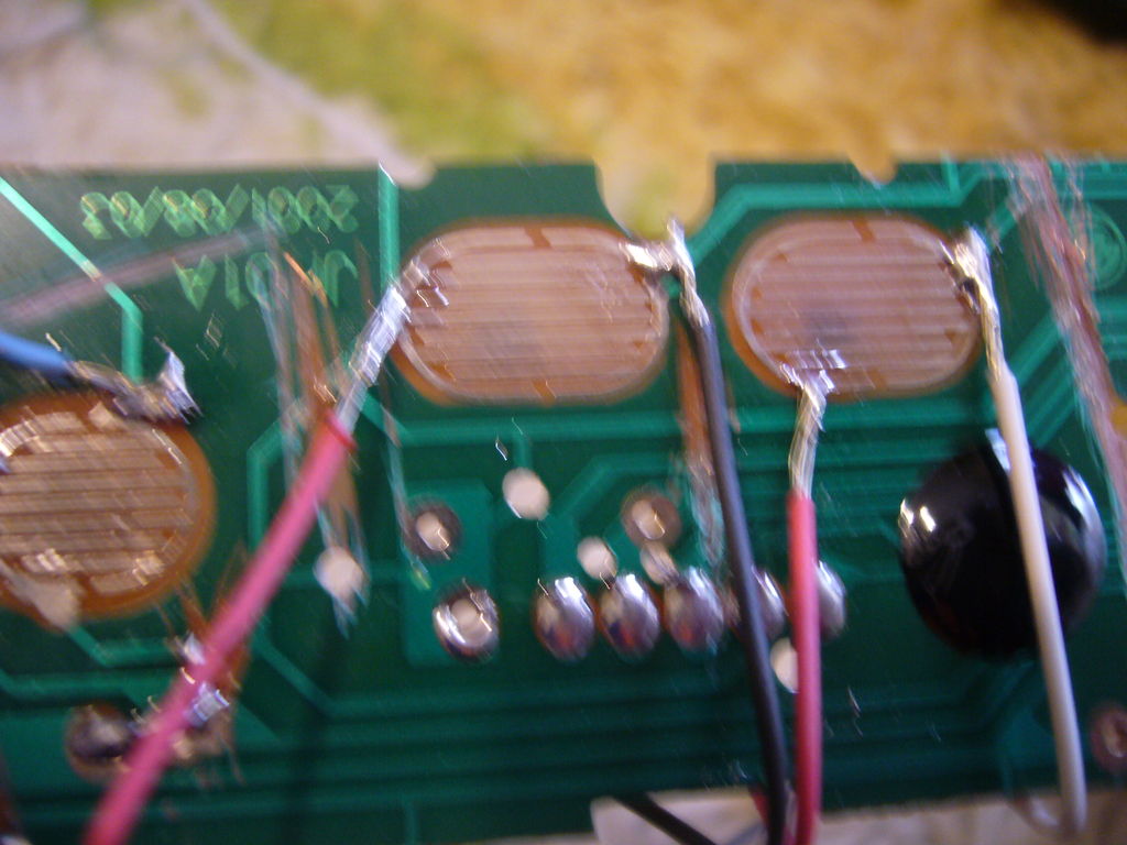

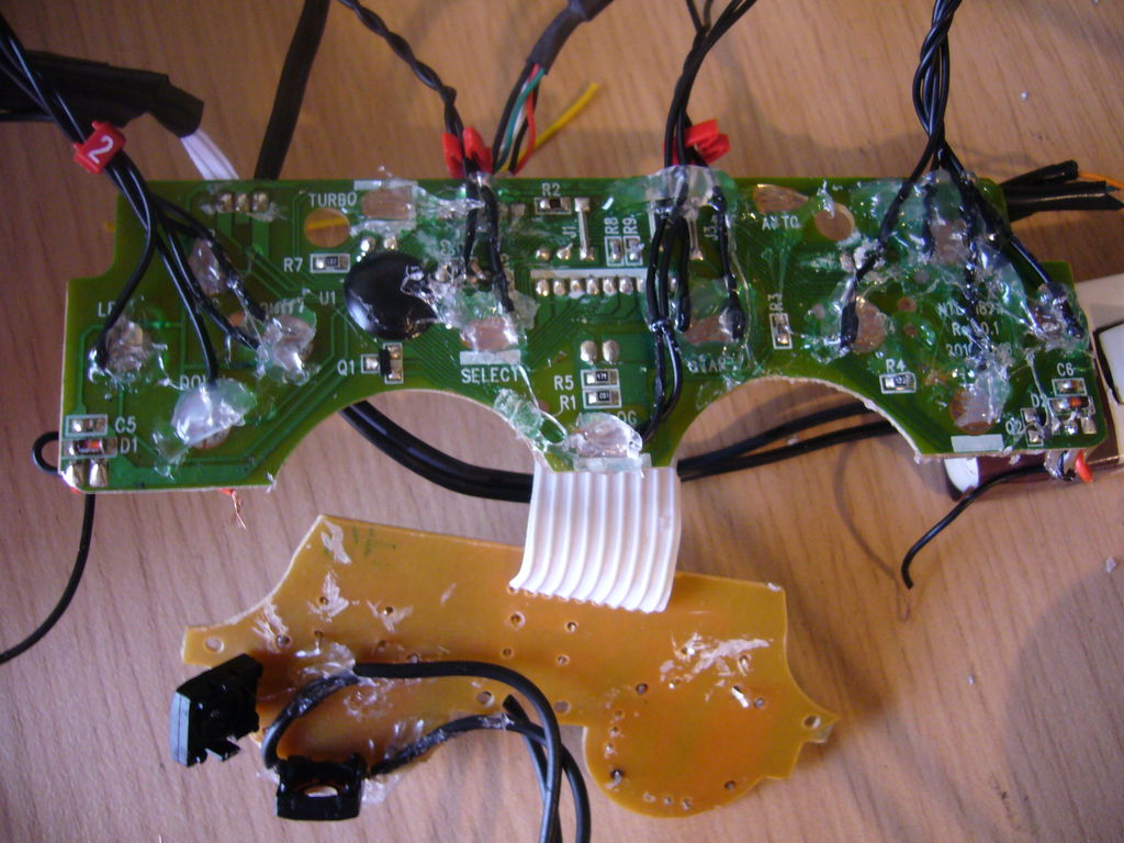

步骤6:访问其他按钮

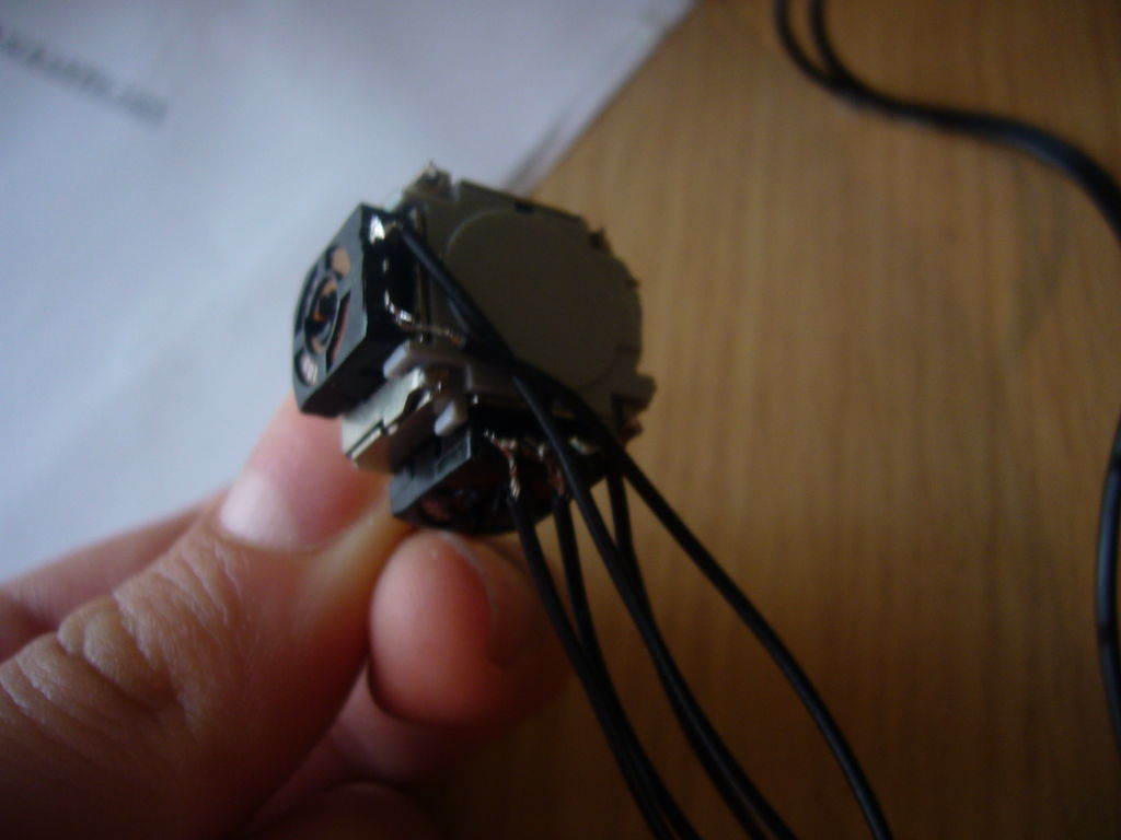

游戏控制器有14个按钮和2个模拟摇杆,而现在我们只使用1个按钮和1个模拟摇杆
,如果您想访问另一个模拟摇杆和其他按钮,则必须在每个按钮中焊接两根电线游戏控制器
查看图片:
第7步:输出
将焊锡丝连接到每个按钮后,必须连接,然后在另一个游戏垫中进行连接,如图片所示

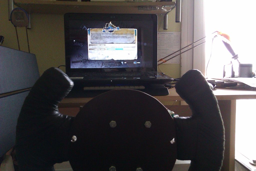

步骤8:测试
完成后,您必须先检查所有连接,然后再将其插入计算机
下一步,必须测试并查看所有按钮是否正常工作,以及车轮是否正常工作

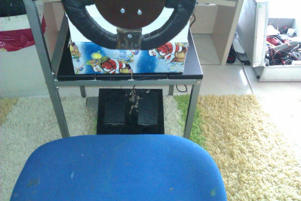

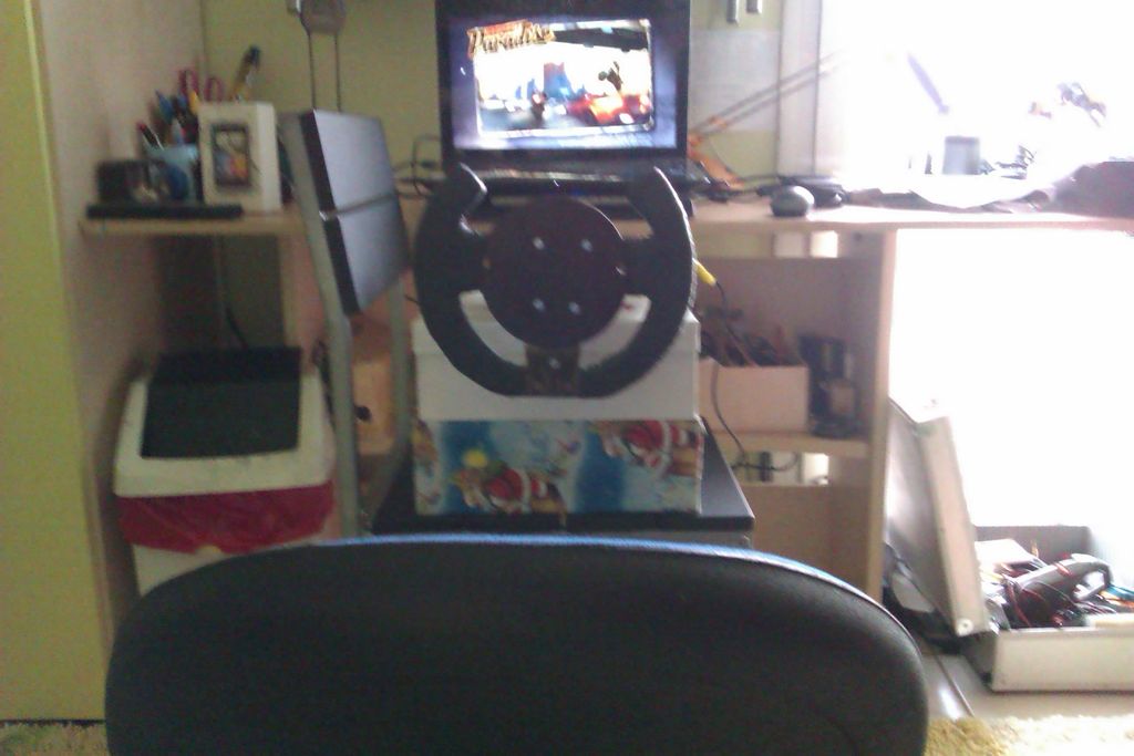

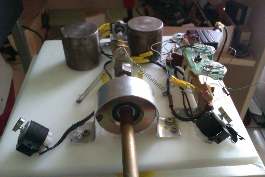

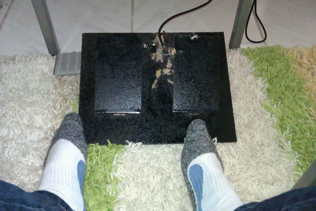

第9步:新设计
我开始用踏板和变速箱进行新的转向。
控制器
