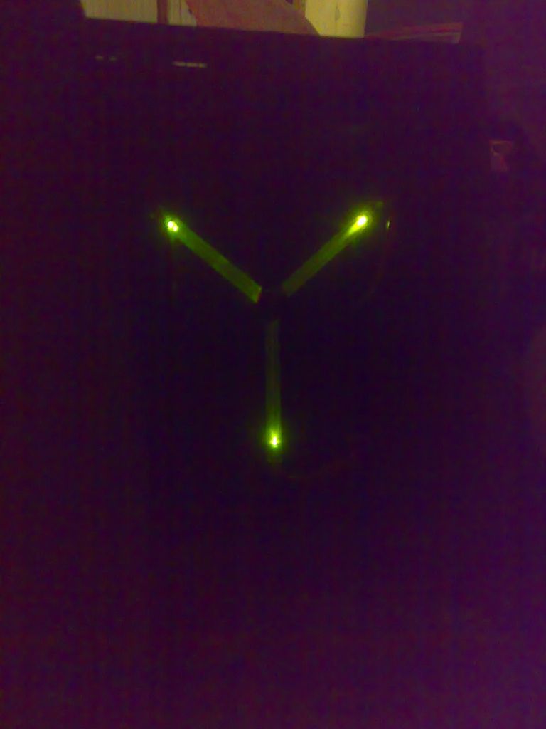

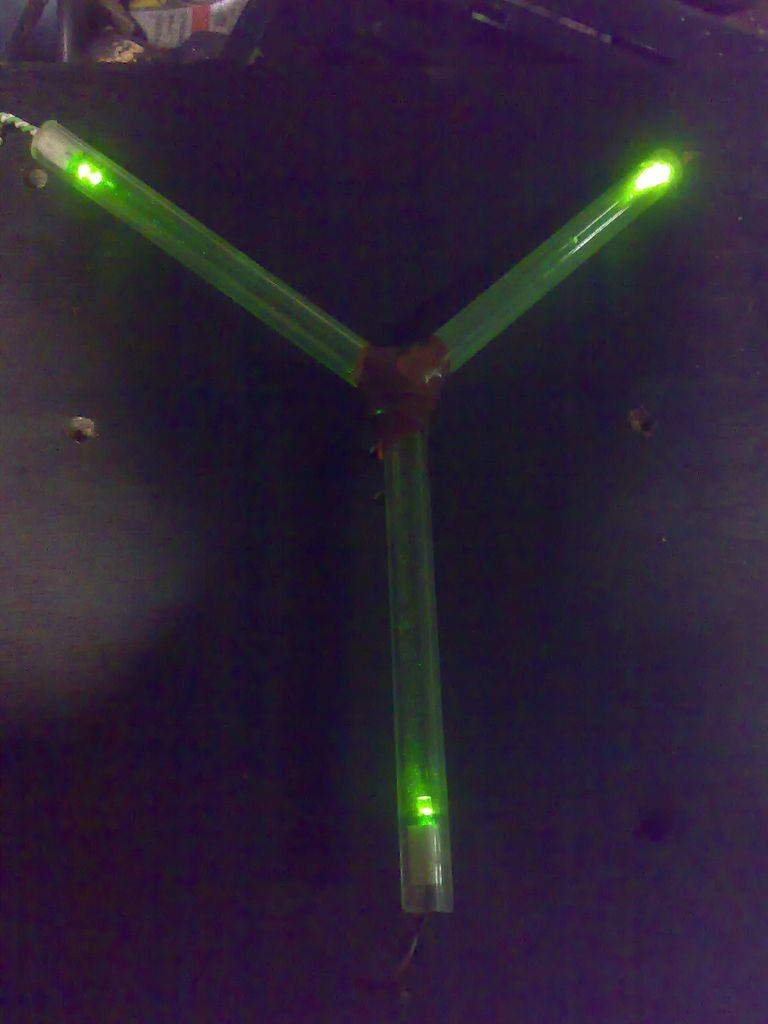

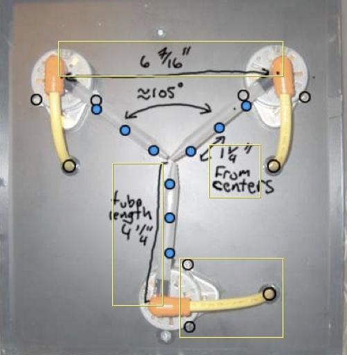

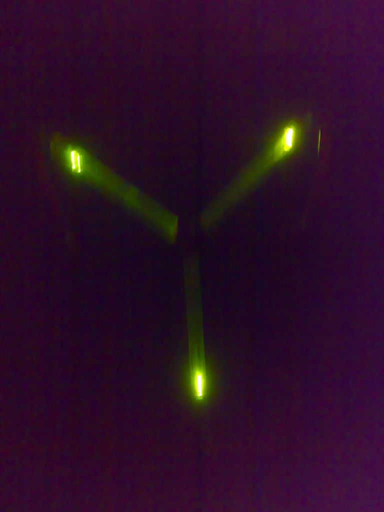

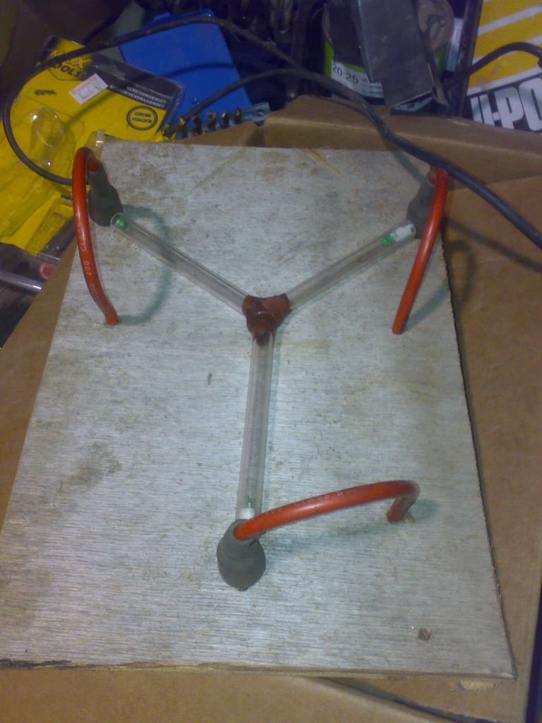

拿到一些塑料管,然后将其切成一定尺寸,然后提起Y顶部的两端,因此它们匹配在一起并弹出其中一个较小的绿色LED,然后添加指向下的最后一个管道。并将它们全部绑在一起
中间的LED指向上方,因此它点亮了2个上部Y形管。在Y形管的末端,有一根LED指向一块碎木片上的Y中心,我钻了一些孔并布置了基本形状
LED的电线被钻出的小孔遮住了,以使电线穿过。。从旧车中放出的火花塞被用来隐藏电线,并赋予BTTFFlux电容器更多的外观。
我得到的每根管道的长度很抱歉,我不知道您的名字,但我没有像他一样使用9个LED。主要区别是我的磁通电容器不闪烁,它只是开或关。

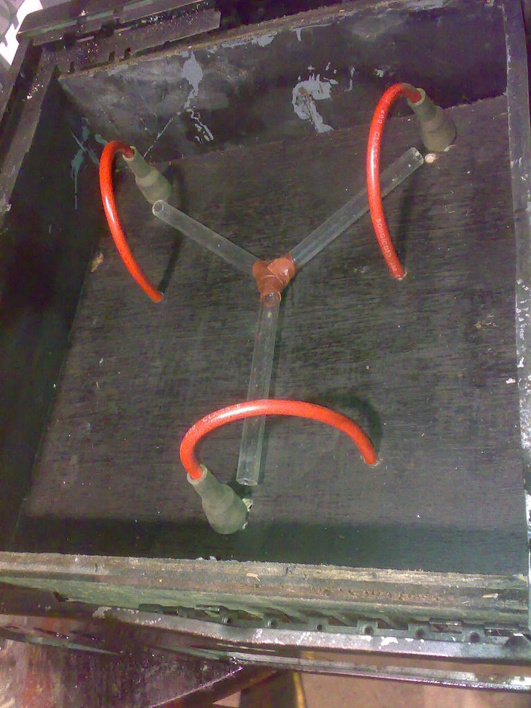

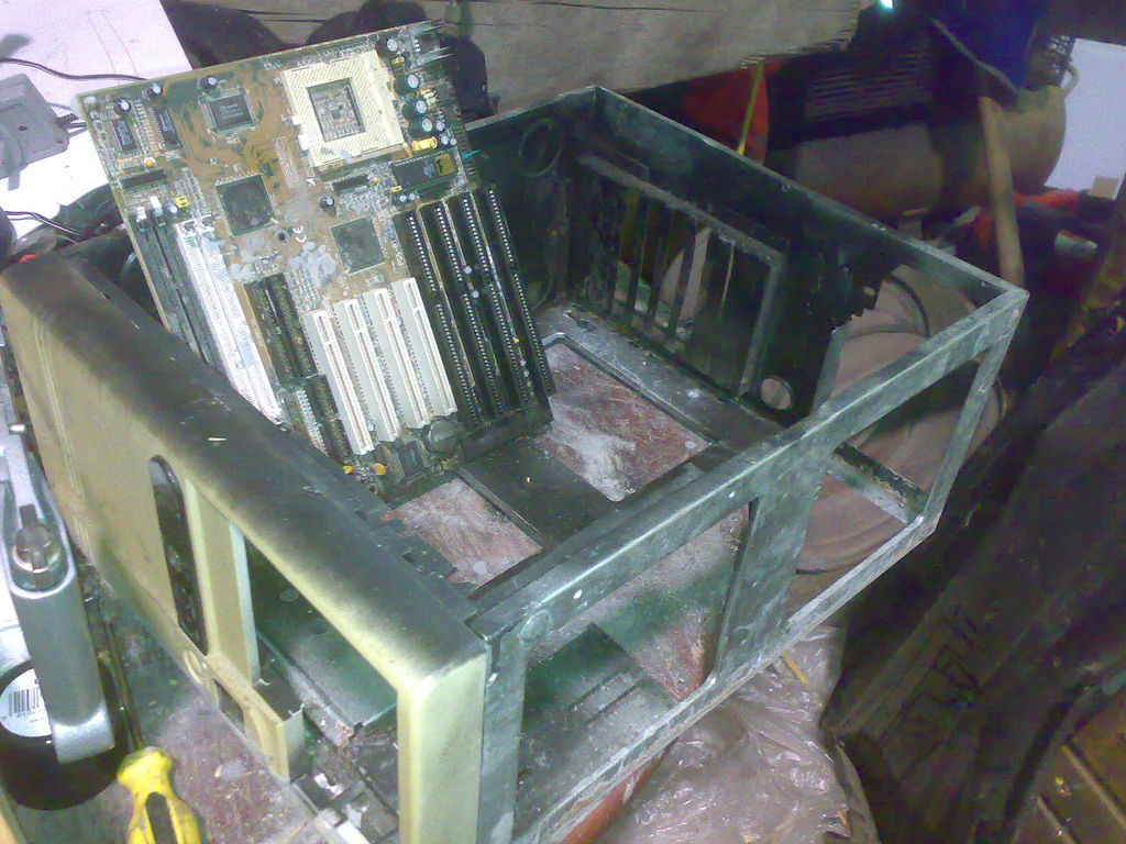

第4步:构造
打开PC盒,将木材放在侧面为了掩盖pc插槽的孔,请在其上添加一个假的底面,因为您将需要此底面的电线。并且PC盒确实太深,除了管道和火花塞导线外,都要用黑色喷涂。
盒尺寸为30cm x 40 cm

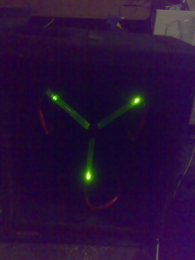

第5步:接线
测试外观如何,看起来像bttf中的通量电容器一样?
火花塞在正确的位置吗?
》下一步是连接LED,
i将它们并联
,这意味着将所有正端子组合在一起,而将所有负极端子组合在一起。这使我可以进行照明操作,而不必担心5v时会烧坏LED,因为它们的额定电压均为5vs(变压器的电压设置为5V)
:D
一旦我很高兴它的外观以及我要使用的LED颜色。 (红色和橙色)或绿色和绿色。
因为它从绿色中散发出更好的光泽,所以我和他们一起去了。
然后将它们串联起来进行连接
这意味着雏菊将它们带负向改变了端子并将其焊接到下一个LED的正极端子上,所以当我完成操作时,我的一端没有焊接一个正极,而另一端没有固化的一个负极。现在,所有4个LED都以SERIES
进行了布线,并且需要12V才能运行它们。您可以使用3个LED,但您需要一个电阻
如果每个LED需要200mA的电流,而在12V时所有缺失的电流为R 《200》 mA,则可以通过I/(VxR)
解决。/12V = R 《0.1666 oham Resister
,但为了摆脱电阻器,只需添加另一个LED即可:D
请注意,在将LED穿过胶合板上的孔后,将LED串联起来。
在12V的电压下测试带变压器的LED,确保没有任何焊接连接接触。 (用胶带说唱)

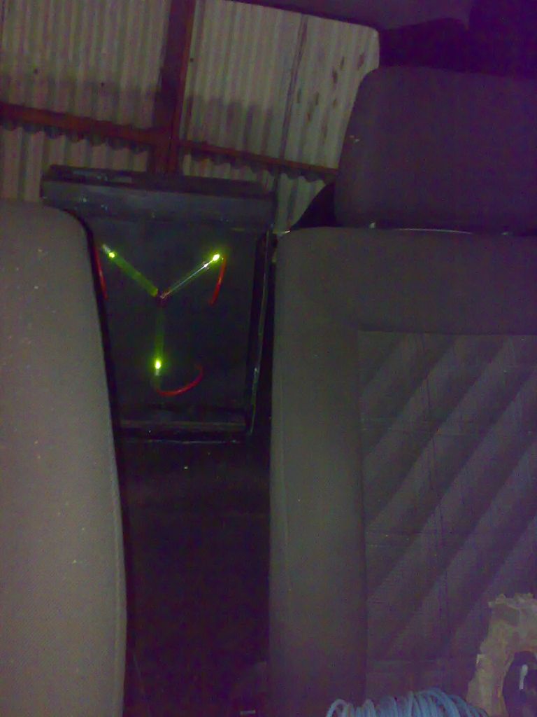

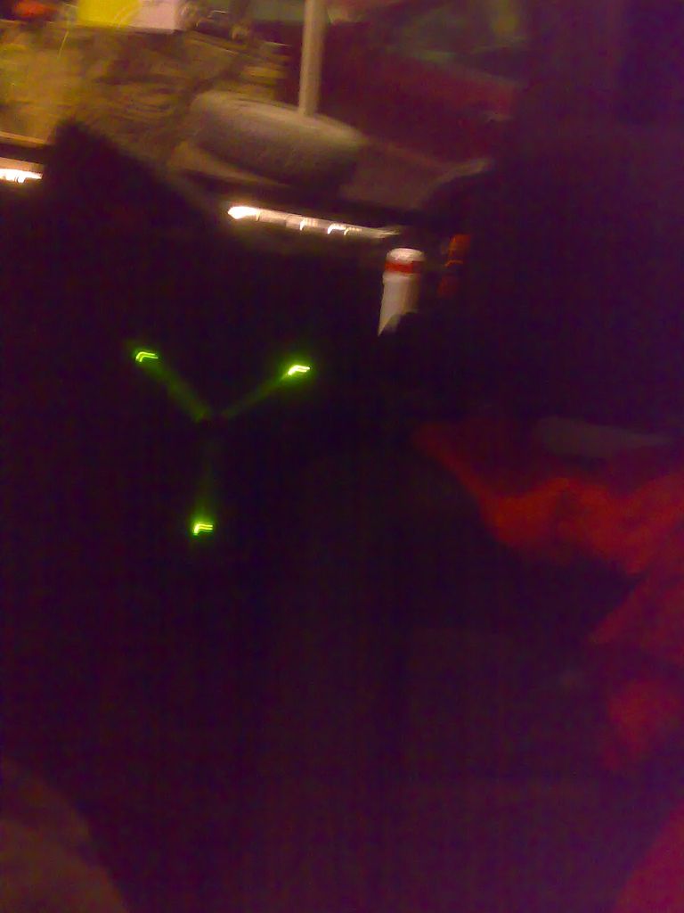

步骤6:炫耀
如果您愿意,可以添加一扇门,我打开了我想看到的门进去,但是要增加一扇门,只需切一些夹板即可。在中间切一个洞,添加一些透视塑料,然后离开
这是我完成的项目。

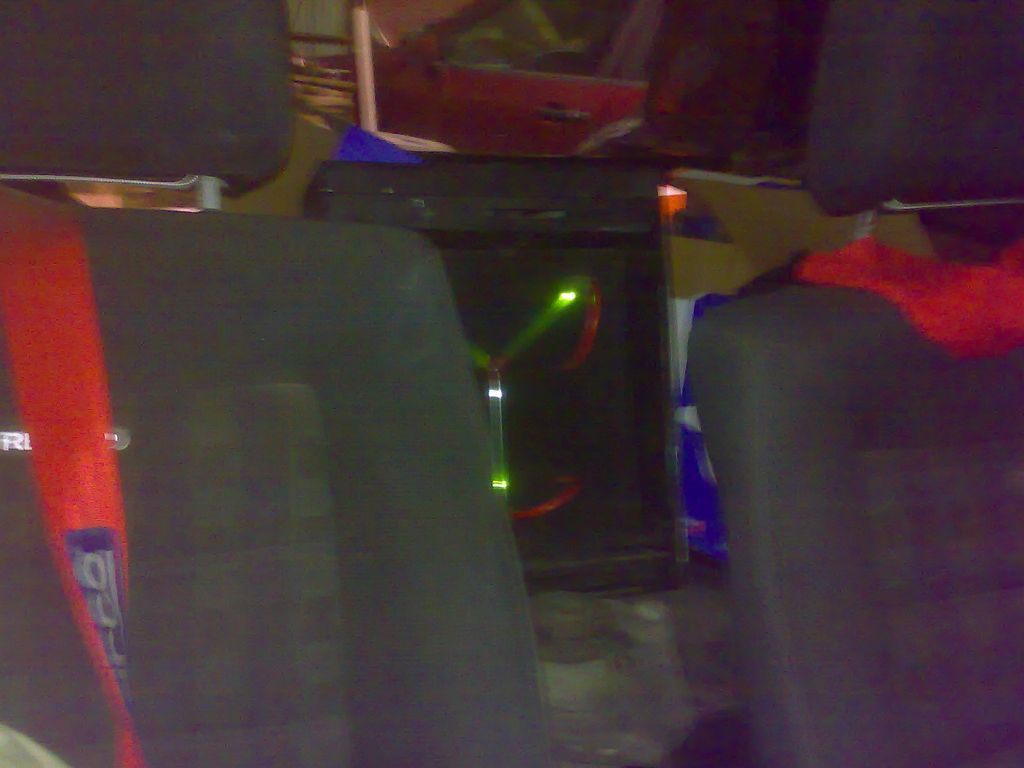

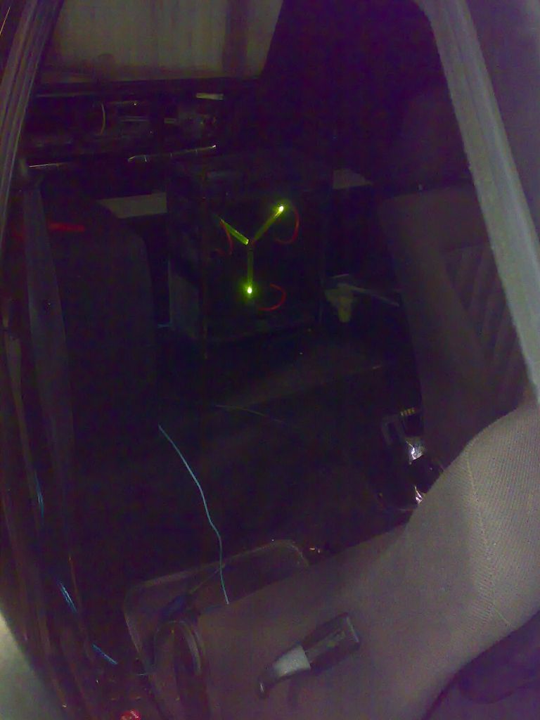

在汽车上,用万用表我发现打开钥匙时,哪些电线是带电的。
然后就像切入一样简单。将一条额外的电缆从其连接到on.off sw。然后从sw延伸一些导线回到磁通电容器。并将其附加到您的POSITIVEwire。然后用胶带覆盖它,使其不接地。然后找到一些与汽车接地(汽车金属)相连的位置,然后将其连接到电容器的负极。
现在打开汽车。轻按一下开关,以每小时88英里的速度跑。
然后您会看到一些严重的东西
(不要忘记将FC固定在地板上!!!!)
